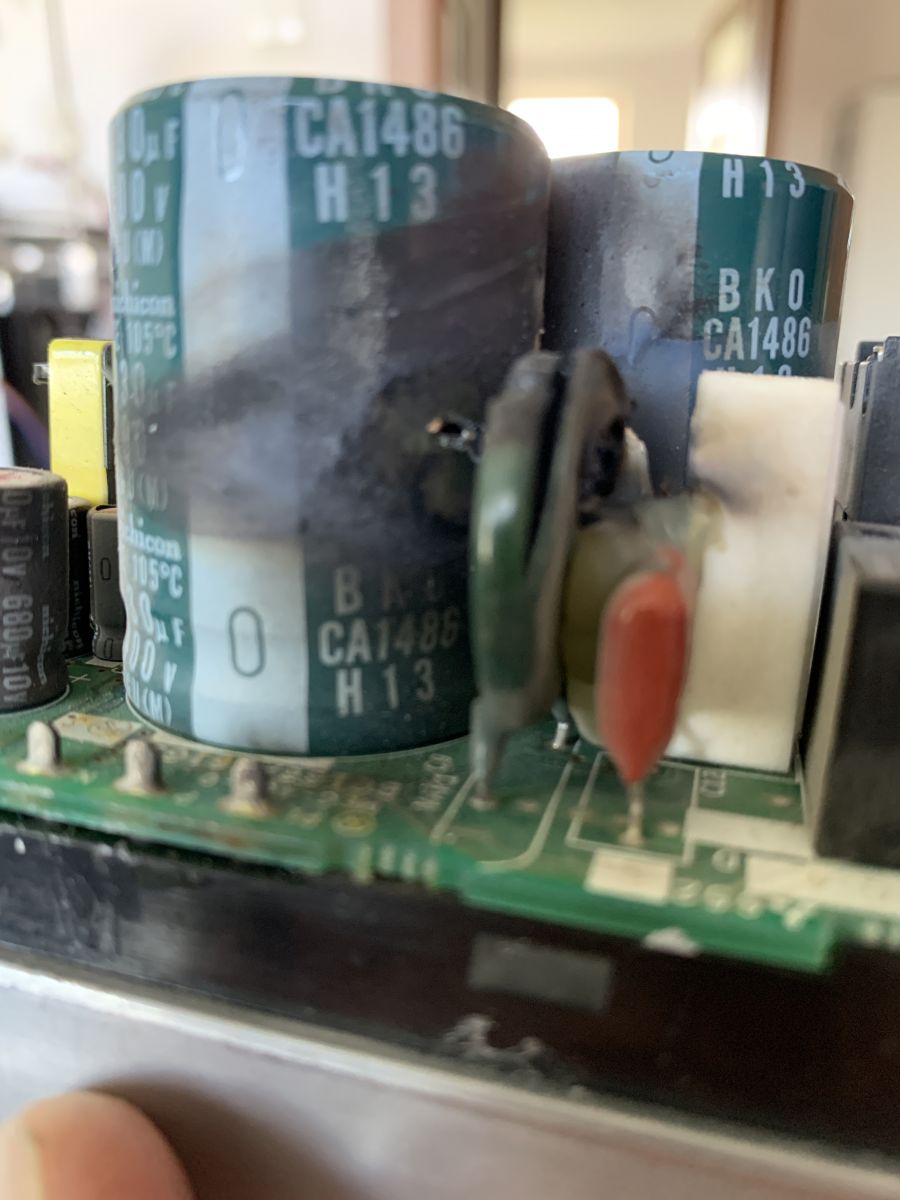

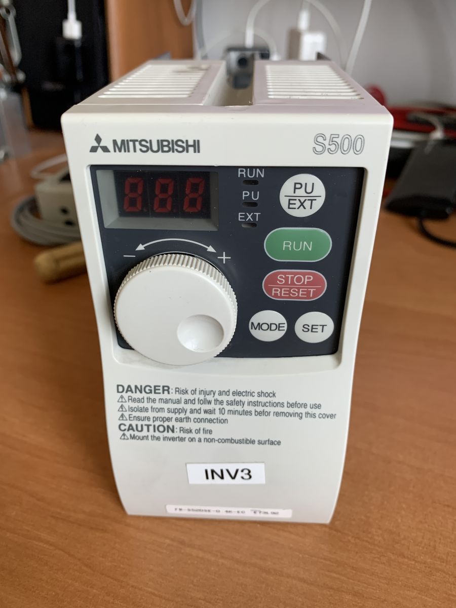

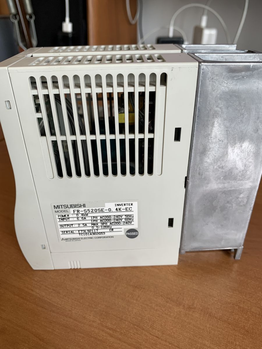

    Posiadam poniższy falownik jest uszkodzony, stan mi nieznany, eksplodował kondensator oraz warystor się ewakuował w niebyt... Jaki warystor kupić na zamiennik lub jaki symbol miała oryginalna część? Zamierzam reanimować ten sprzęt wszystkie elektrolity do wymiany, ale co posprawdzać najpierw, aby zdiagnozować czy jest jakaś szansa na reanimację?

    Z tego co widać to tylko warystor wywaliło. Sprawdź wejście zasilania, bezpiecznik i mostek. Wymontuj warystor i powinna być nazwa tego elementu.

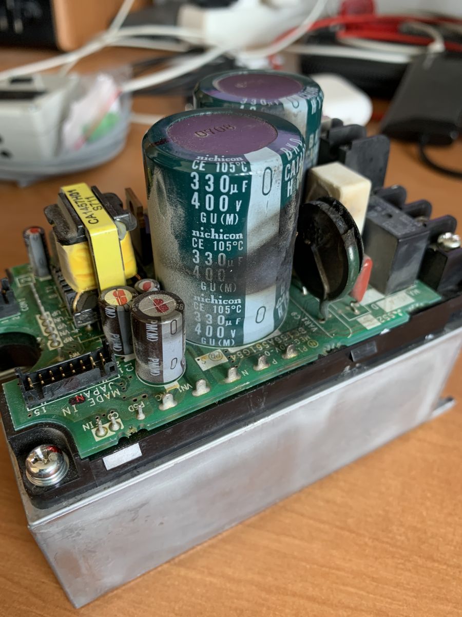

    Zbliżenie na uszkodzony kondensator 330uF 400V na płytce drukowanej. Prócz warystora poleciał kondensator 330uF 400V ma dziurę, dlatego chcę wymienić wszystkie elektrolity, ale zanim je kupię pytanie co sprawdzić po rozlutowaniu części silnoprądowej? Aby nie wydawać $ na trupa, którego nie zreanimuję bez większych kosztów.

    To trzeba sprawdzić czy przez takie potężne zwarcie nie poleciał moduł mocy (wejściowy mostek Graetza), bo to element podstawy falownika który nie występuje jako część zamienna.
    Nawet gdyby był sprawny, to pytanie czy nie uszkodziło przetwornicy zasilającej.

    Po stronie wtórnej podlutuj przewody do kondensatorów elektrolitycznych i podłącz zasilacz warsztatowy i zasymuluj napięcia. Zobacz, czy falownik się obudzi, może się uruchomić z błędami...
