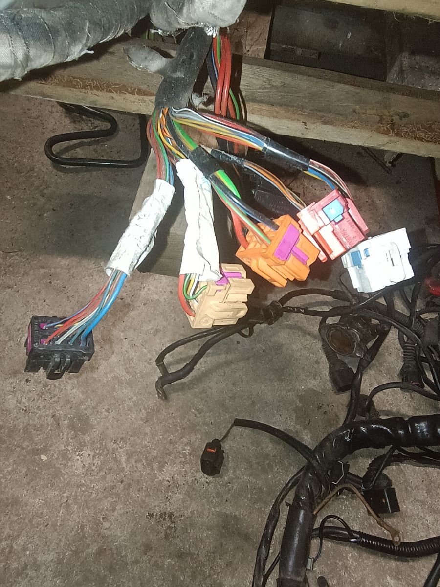

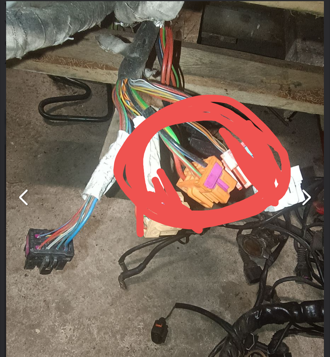

    Witam wszystkich, chciałbym odpalić na palecie silnik 2.4 V6 z Audi o oznaczeniu ARJ, i pytanie który kabel za co odpowiada, gdzie podłączyć plus a gdzie minus i gdzie zapłon oraz rozruch silnika? Komputer jest bez immo
    Zbliżenie na wiązkę przewodów z kolorowymi złączami do silnika Audi 2.4 V6 ARJ.

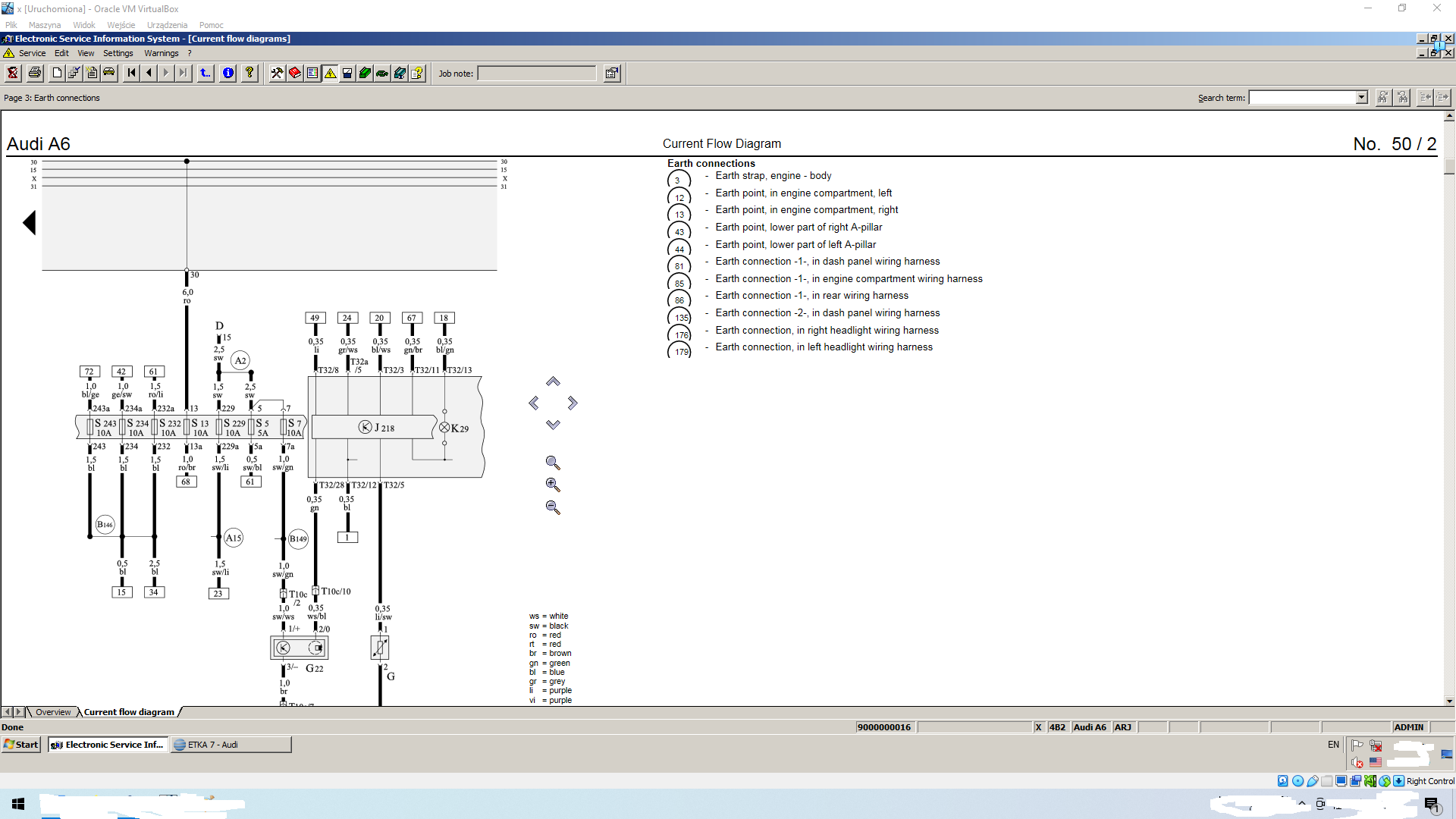

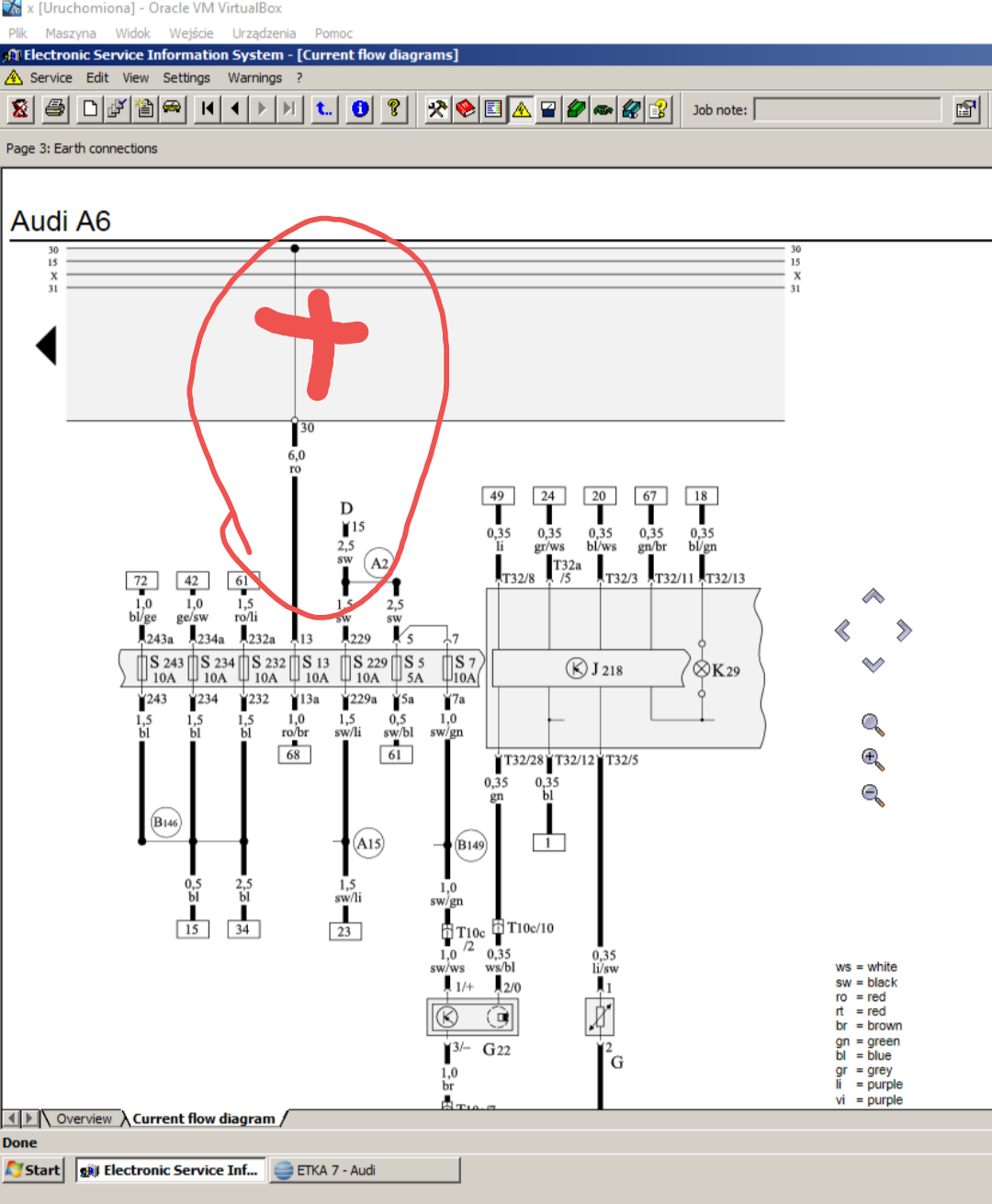

    Dzięki, wiązka jest założona, więc pozostają wtyki, które idą normalnie w aucie obudowę komputera.
    Jeśli dobrze rozumiem, przewód plusowy trzeba podłączyć tutaj, jak na zaznaczonym obrazku Schemat elektryczny Audi A6 z zaznaczonym punktem podłączenia przewodu plusowego.

    Generalnie musisz mieć połączone wszystkie punkty KL30 i KL 15. To zasilania stałe i po zapłonie. KL 31 to masa.

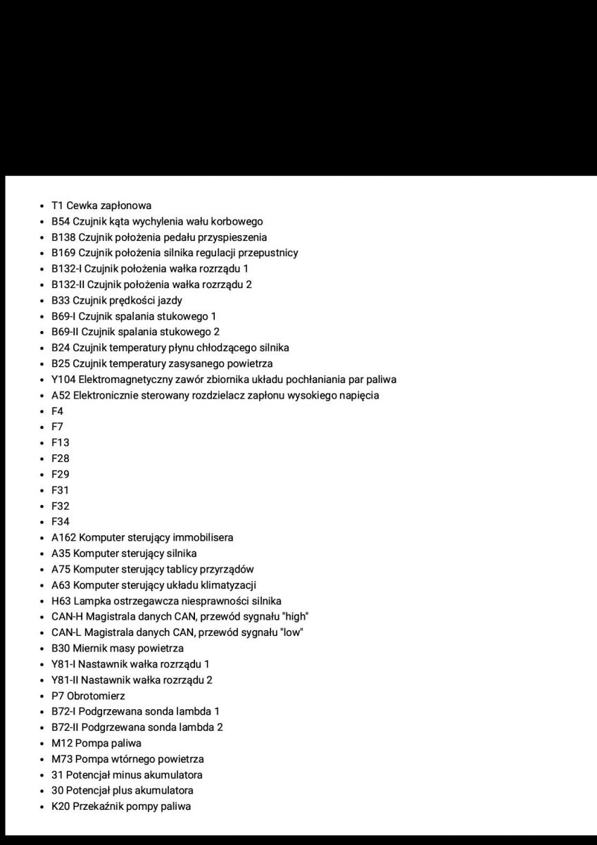

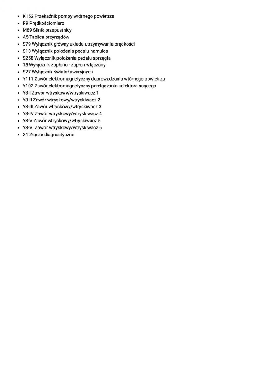

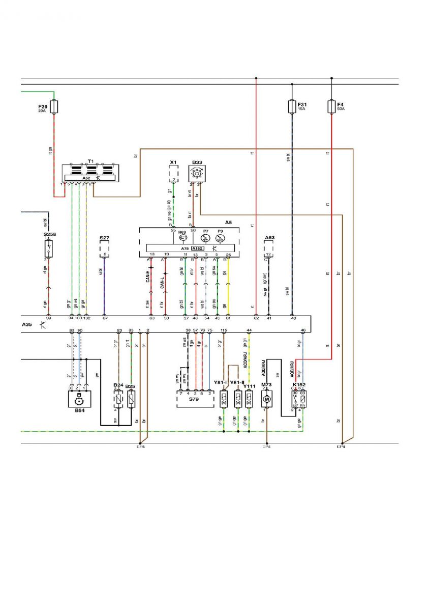

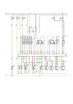

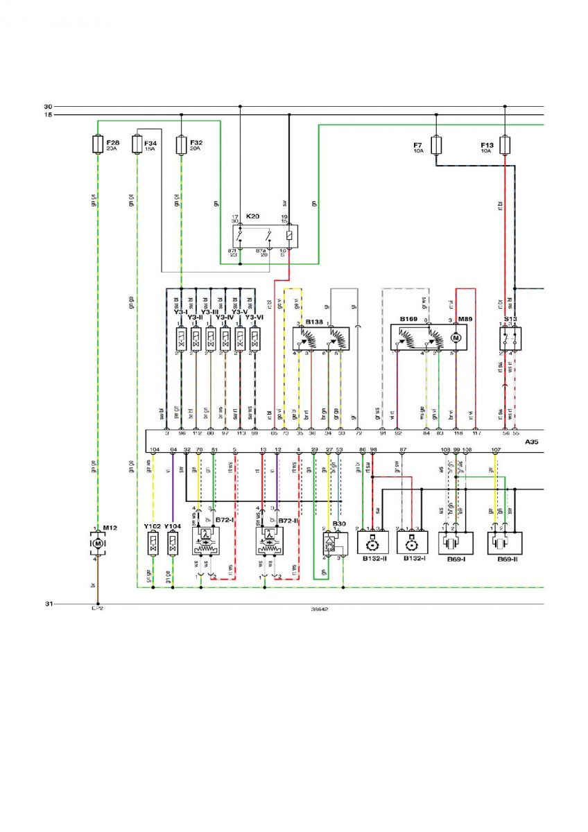

    tu masz schemat od A4, musisz podać zasilanie w punktach podłączonych na górze schematu do szyny 15 i 30. No i jeszcze musisz mieć pompę paliwa.

    ladamaniac napisał:
    Tu masz schemat od A4, musisz podać zasilanie w punktach podłączonych na górze schematu do szyny 15 i 30. No i jeszcze musisz mieć pompę paliwa.
    Czyli jeśli dobrze rozumiem to plusowe przewody muszę wpiąć w zaznaczonej kostce w przewody
    Żółto-zielony 12V
    Zielono-czerwony 12V
    Czarno-niebieski 12V
    i ostatni czerwony przewód do rozrusznika
    Oraz we wszystkie brązowe, brązowo-kolorowe przewody wpiąć masę ?
    Wiązka kolorowych kabli elektrycznych z zaznaczonym czerwonym kółkiem fragmentem z pomarańczowymi złączkami.

    Masy potrzebne są trzy, dwie do sterownika i jedna do cewki, możliwe, że z wiązki wychodzi już tylko jedna i rozdziela się we wiązce, wystarczy przedzwonić miernikiem. Plusy potrzebujesz, czarno niebieski pin 40 na sterownik, to jest zasilanie po zapłonie. Pin 62, czerwony plus stały. Żółto zielone zasilanie na osprzęt typu czujniki, wtryskiwacze itp i sprawdź jak idzie zasilanie cewki, bo tam zmienia się kolor przewodu za bezpiecznikiem, a bezpieczniki pewnie zostały w aucie.
