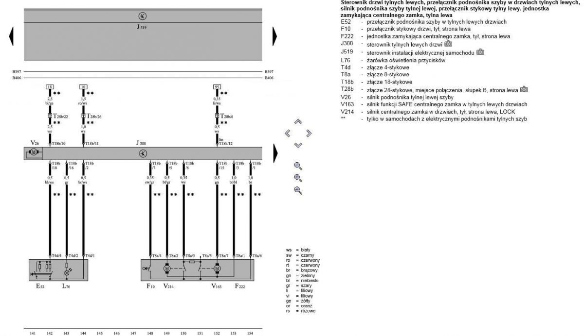

    CameR
    Posty: 7706
    Pomógł: 1139
    Ocena: 3268
    qrak1 napisał:
    rozebrać od środka przy zamkniętych drzwiach
    Trzy zdjęcia drzwi samochodowych w różnych etapach demontażu.
    Jeżeli silniki w zamku jeszcze "jakoś" pracują i nie jest on mechanicznie zablokowany (coś się mogło rozpaść), to możesz go próbować otworzyć "elektrycznie" - bez demontażu płyty mocującej - tylko demontaż tapicerki.
    Oczywiście przewody muszą być "odłączone" od "strony" fabrycznego sterownika drzwi (szyb elektrycznych) na czas podawania napięcia z akumulatora na "mikrosilnik".
    Można ostatecznie próbować podać trochę wyższe napięcie z zasilacza regulowanego aby wymusić trochę "większy moment obrotowy" mikrosilnika - ale to już robisz na własne ryzyko ...
    Schemat elektryczny sterownika drzwi tylnych lewych

  • #10 21043609
    ociz
    Posty: 15844
    Pomógł: 1379
    Ocena: 3482
    Od wewnątrz, od zewnątrz jakbyś stukał to tylko pogniesz blachę i i tak niewiele się przeniesie na zamek.
    O ile schemat wyżej jest właściwy to interesuje Cię żeby wysterować sinik V163, jak on puści to już drugiego nie musisz bo można klamką od wewnątrz otworzyć. J388 na schemacie to "silnik" szyby.
    Teraz dopiero mi przyszło na myśl że tam chyba blokadę rodzicielską masz już elektryczną? Może jest włączona a tylko zewnętrzna klamka nie działa.

    Po podłączeniu VAG-a wysypały się następujące błędy:
    01813 - Napięcie zasilające sterownik drzwi z tyłu po lewej stronie (J388)
    002 - Dolna wartość skrajna przekroczona - Sporadyczny
    00098 - Silnik zamka centralnego; drzwi tylne lewe; SAVE (V163)
    012 - usterka elektryczna w obwodzie
    00930 - Jednostka zamykająca zamka centralnego z tyłu po lewej stronie (F222)
    008 - Niezrozumiały sygnał[/syntax]
    W załączniku screen z bloków pomiarowych.
