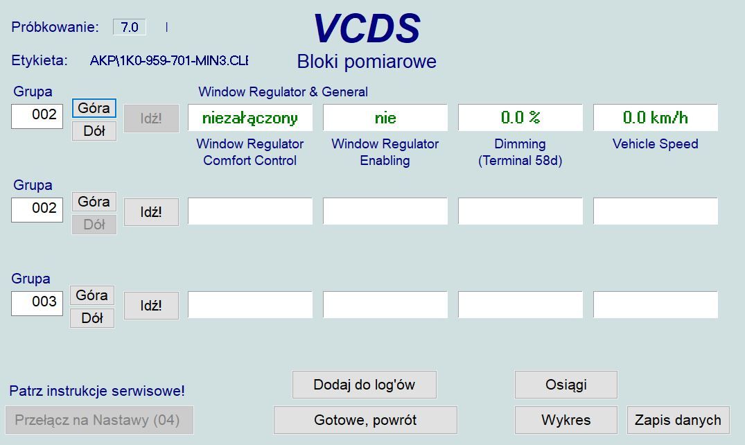

    Czy ktoś może się wypowiedzieć w jaki sposób ponownie załączyć IMMO w tym aucie jeśli aktualnie jest wyłączone ? Mam zgrany eeprom ze sterownika samochodu oraz z licznika. Auto stało dłuższy czas i część elektroniki pordzewiała. Zostało powymieniane kilka modułów oraz licznik, który niestety pochodzi z diesla. Grzebano w pamięciach eeprom i wyłączono immo.
    Samochód:
    Skoda Octavia 2 1.6B 2012r
    Sterownik silnika Simos7PP 06A906033NT
    Licznik 1Z0920803M powinien być z "Q" na końcu bo samochód to benzyna.
    W aucie jest jeden klucz bez pilota.
    Chcę uruchomić immo bo przez nie nie działają mi szyby elektryczne.
    W załącznikach zgrane pamięci eeprom.

  • #10 21044940
    bioly1
    Posty: 155
    Pomógł: 2
    Ocena: 12
    Na złączach jest zasilanie, masa. Jest także połączenie z magistrala CAN. Brak błędów w obu sterownikach drzwi. Działa komfortowe domykanie szyb z kluczyka(przekręcając w zamku). Działa także otwieranie/zamykanie z programu VCDS. W blokach pomiarowych VCDSa widać także stan przycisków otwórz/zamknij po ich naciskaniu. Jednakże brak jest jakiejkolwiek reakcji po naciskaniu przycisków od szyb. Gdy odepnę któryś ze sterowników drzwi pojawiają się błędy CAN w innych sterownikach. Wiedz sa one połączone z CAN-em. Wstawię za moment zrzut z VCDS-a bo jest tam informacja , że moduł nie ma pozwolenia na uruchomienie silników czy jakoś tak.
    W załączniku zdjęcie z VCDSa - pole "Window Regulator Enabling" u mnie jest na nie.
    Jak od sterownika drzwi kierowcy odetnę Can to sterowanie z przycisków działa. Ewidentnie jakiś moduł blokuje mi działanie sterowników szyb z przycisków. Ekran VCDS - brak aktywacji regulatora szyb

  • #17 21173222
    bioly1
    Posty: 155
    Pomógł: 2
    Ocena: 12
    Problem rozwiązany. Został dopisany dorobiony nowy klucz do licznika za pomocą dedykowanego do tego sprzętu. Z jednym dopisanym kluczem elektryczne szyby zaczęły działać. Dziękuje wszystkim za wskazówki.
