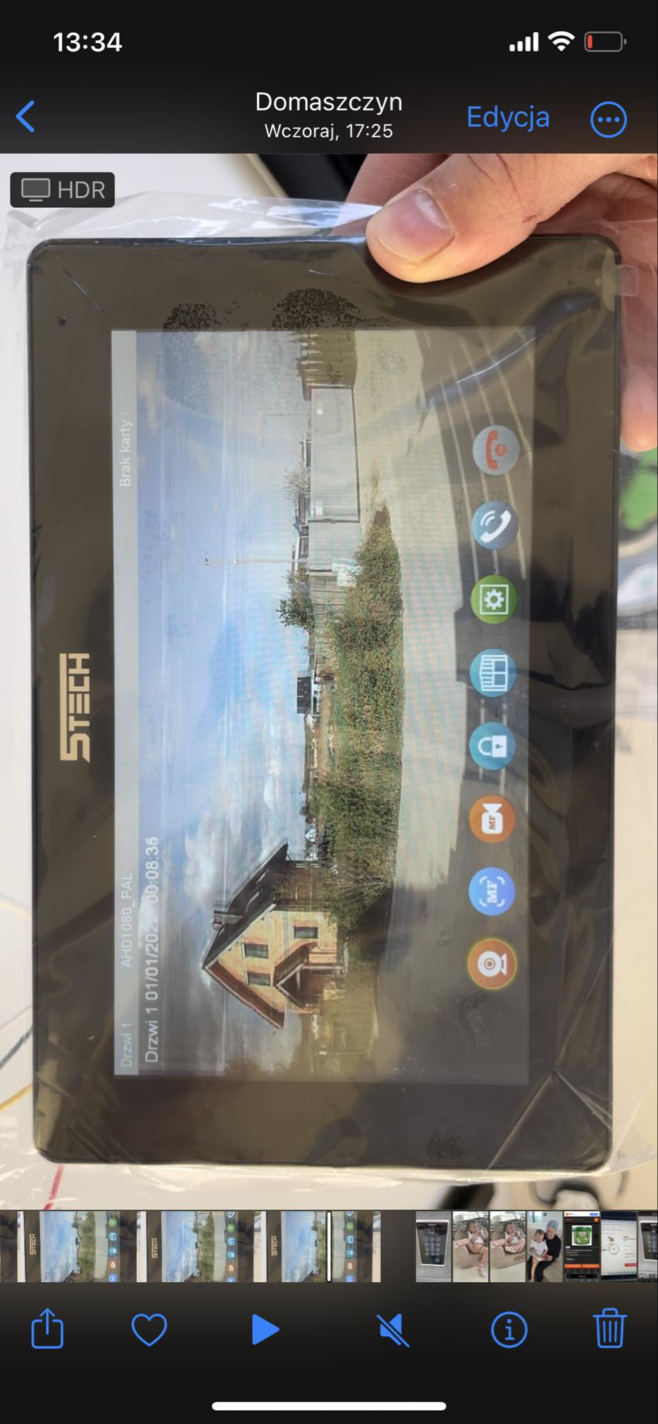

    Witam, zainstalowałem widedomofon z wideorejestratorem zgodnie z wytycznymi producenta i po włączeniu wideo widoczne są szmery / zakłócenia w postaci poziomych pasków, co więcej podczas włączonej rozmowy między pulpitem, a domofonem, głośnik domofonu cały czas brzęczy. Dodałem wideo ukazujące problem.
    Zastanawiam się jak wyeliminować te zakłócenia, aby mieć nieskazitelny obraz.
    Dodam, że zrobiłem próbę na krótko i wszystko działa jak należy.

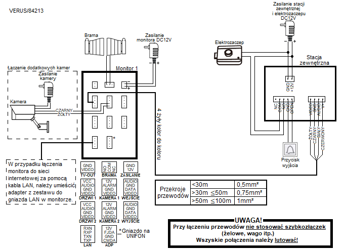

    Do instalacji wykorzystałem kabel 0,75mm2, wszystkie połączenia lutowane, na zewnątrz jedno miejsce łączenia kabla (lutowane) z domu z kablem do domofonu w skrzynce napędu bramy. Odległość domofonu od pulpitu około 20-30mb.
    Sprzęt: 5TECH Verus One
    https://5tech.pl/wideodomofon-wifi-fhd-7-verus-one-84213,id213.html

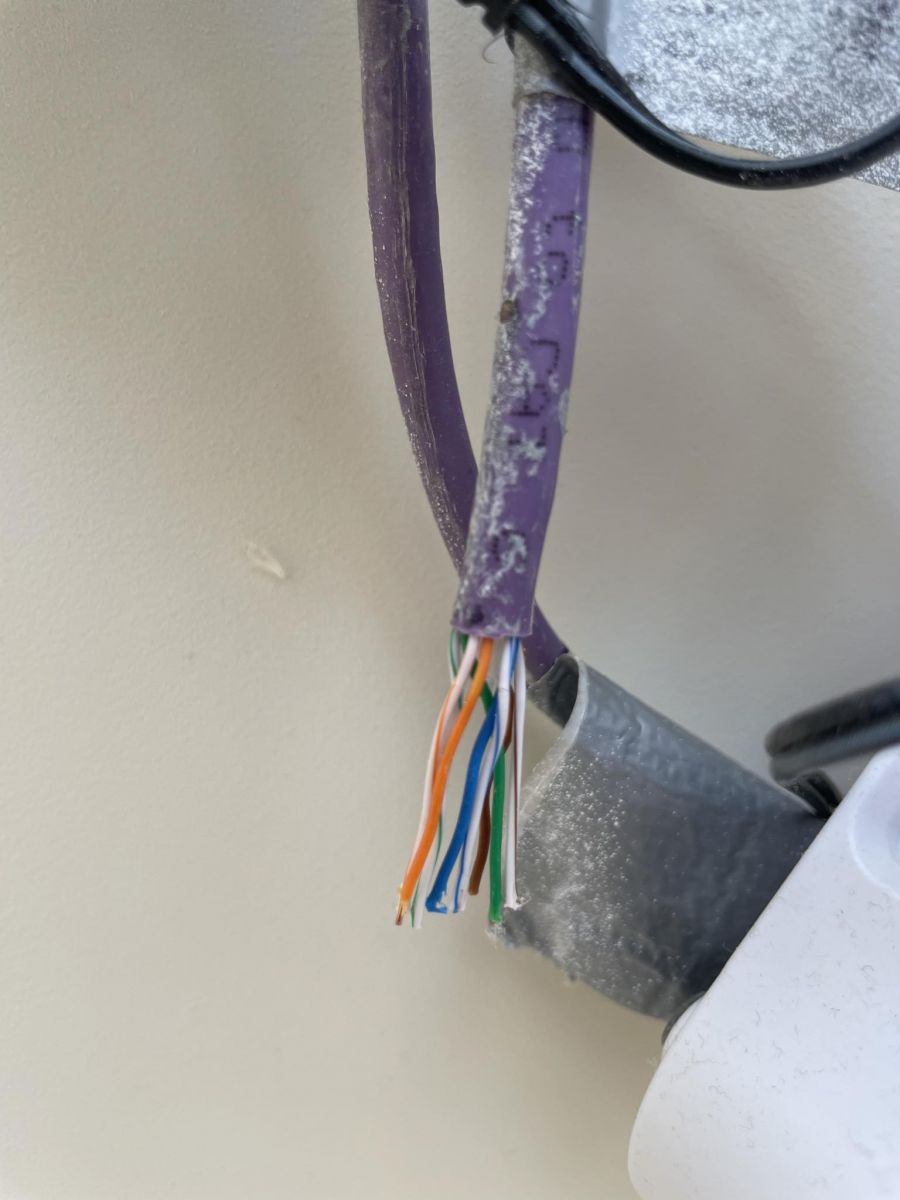

    8 żyłowy, taka skretka jaki do internetu. Do podłączenia wykorzystałem 4 z 8 żył.
    W ziemi dodatkowo?
    Łączenie lutowane jest wykonane w skrzynce napędu bramy, w ziemi idzie nie naruszony kabel.

    Do skrzynki napędy bramy idzie skrętka kat. 6 taka fioletowa.
    W skrzynce połączenie lutowane z kablem ziemnym 8-żyłowym o średnicy przekroju jak w tej fioletowej skrętce.
    Test na krótko robiłem i wszystko działało bez zarzutu.

    Ta skrętka nie nadaje się do ziemi.
    Na jakich żyłach masz to puszczone?
    Co to za drugi przewód o którym piszesz?

    Miałem ten sam problem w dodatku był Obra nie było dźwięku i odwrotnie przepnij żyłę wideo na inna
    >>21489627
    Jak szumi przepnij na inną żyłę audio
