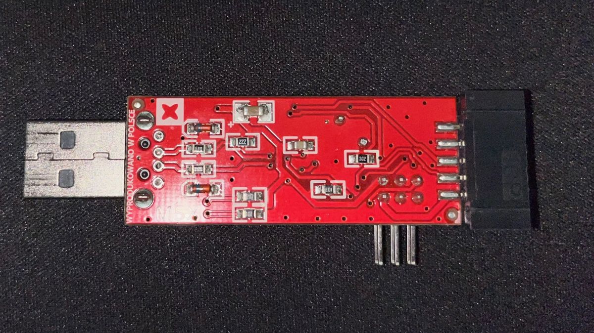

    Mój problem polega na tym, że muszę zainstalować mój programator USBasp w systemie Windows 11 ARM. Na komputerach z procesorami x64 używałem MkAvrCalculatora, nie było żadnych problemów. Niestety na kompach z CPU typu ARM pod Windows 11 ten program już tego nie zrobi.
    Czy wie ktoś czy są jakieś sterowniki i gdzie można zdobyć, może polecicie jakiś programator do zakupu z softem od producenta, który obsługuje wszystkie architektury albo istnieje jakiś trick żeby zainstalować te stery?
    Zamieszczam fotki mojego programatora. Chińskiej produkcji nie jest, nawet jest napis na nim że wyprodukowano w Polsce chodź prawdopodobnie podzespoły mogą być z Chin. Zainteresowanie komputerami z ARM rośnie więc ewentualne rozwiązanie problemu może być przydatne dla innych.

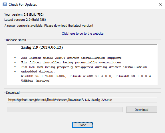

    Zadig odpada, on działa tylko x86_64, libusb0 to się nie doszukałem nigdzie itp na ten system

    Mając komputer windowsowy na ARM nie możesz szukać "gotowców" tylko przygotować sięna zbudowanie wersji ARM ze źródeł.
    zadig - https://github.com/pbatard/libwdi
    libusb - https://github.com/libusb/libusb/wiki/Windows
    albo tak jak napisałem musisz sobie przeprogramować usbasp na wersję, która nie wymaga tych rzeczy. Przykładowy link w poprzednim poście.
