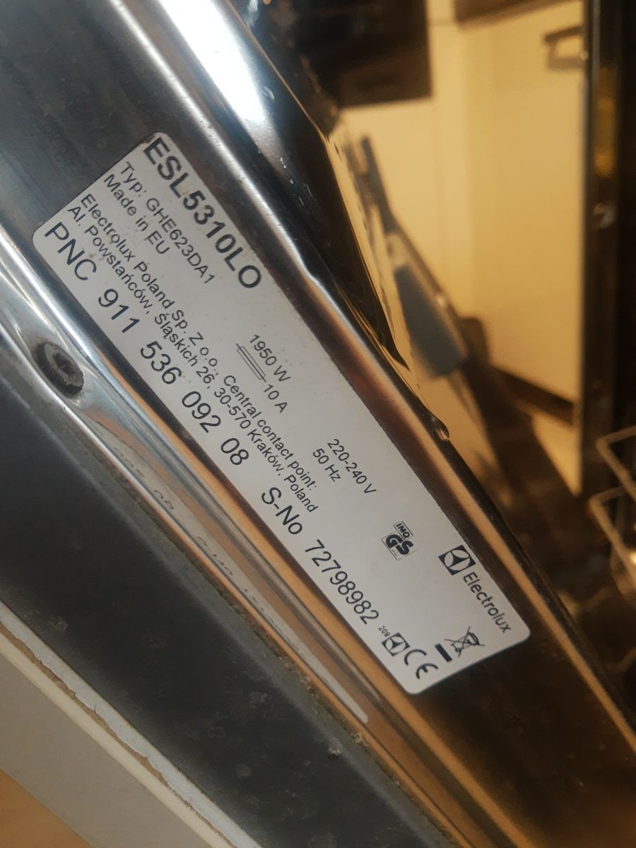

Electrolux ESL5310LO (typ GHE623DA1) zmywarka skąd woda w podstawie?

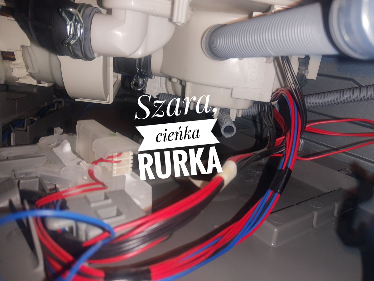

    Pod koniec programu zalano mi podłogę i włączyło się awaryjne wypompowywanie wody. Pływak w tacce podniósł się i pływał, więc zmywarka poprawnie zadziałała. Po osuszeniu podłogi i tacki wszystko wróciło do normy, lecz po próbnym zmywaniu lekko kapie na tackę z szarego, otwartego króćca na samym dole misy. Nie jest to dużo, kilkanaście kropli na krótki cykl, więc obserwuję nadal, czy będzie przybywać tej wody z każdym kolejnym zmywaniem i ewentualnie podniesie pływak. No ale to nie tłumaczy wczorajszego nagłego zalania podłogi, bo tacka była pełna, że aż się z niej wylało na podłogę.
    Pytanie 1: Co to za króciec i do czego służy? Jakiś awaryjny odpływ?
    Pytanie 2: Czy ewentualne zapchanie syfonu pod zlewozmywakowego mogło spowodować cofkę i to zalanie?
    Wnętrze zmywarki z rurkami i przewodami, widoczna szara rurka opisana jako szara, cienka rurka. Tabliczka znamionowa z modelem i specyfikacją zmywarki Electrolux.

    Tak. Ewentualne zapchanie syfonu pod zlewozmywakowego mogło spowodować cofkę i to zalanie. Trzeba to zweryfikować.
    Szara rurka łączy się z progiem drzwi w zmywarce. Jak jest tam za dużo wody że nawet uszczelka dolna nie daje rady to nadmiar wody spływa do tego styropianowego czujnika. Nadmiar wody może wynikać z: niewłaściwego wypoziomowania sprzętu, za duży pobór wody, awaria dolnego zraszacza zwanego często jako śmigło.
    Naprawa polega na ustaleniu skąd i dlaczego cieknie.
    Powodzenia!

    Obejrzyj dokładnie dolne śmigło czy nie jest rozłączone na składaniu, jeśli tak to wymień na nowe.
