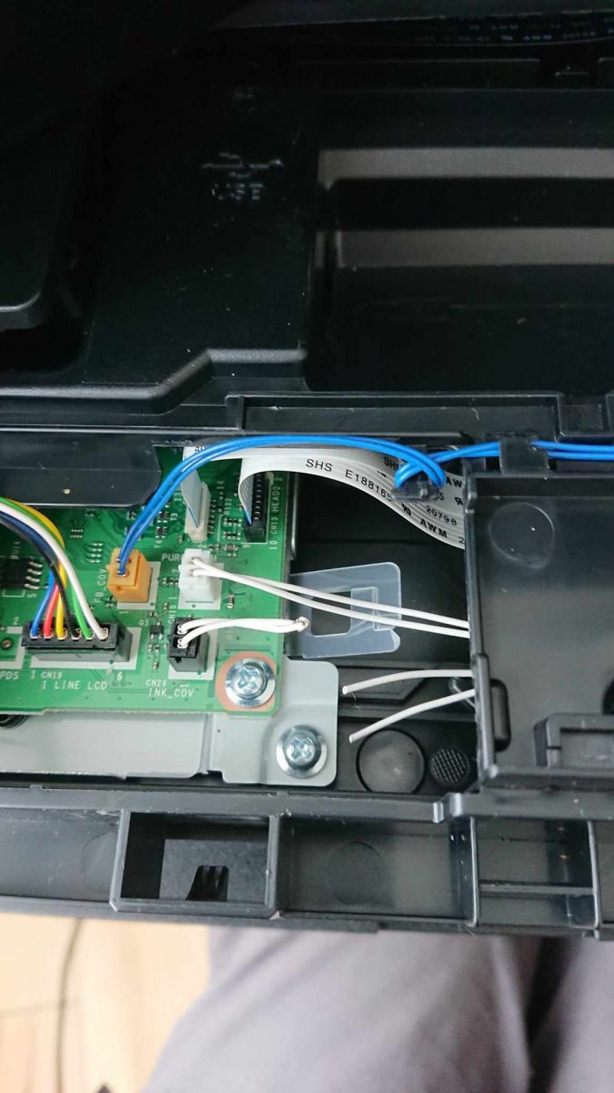

    Dzień dobry
    Drukarka jak w tytule pracowała bezawaryjnie naprawdę długo. Podczas drukowania wyświetlił się komunikat o niskim poziomie tuszu, dolałem. Problem w tym że jest zgłaszany cały czas błąd : zamk.pokr.tuszu
    Nie można z klawiatury zrobić żadnej operacji, po wyłączeniu z sieci dalej błąd widnieje. Na Otwarcie klapki tuszu nie ma reakcji ,co zrobić?

    To zasilanie jest także bateryjne/akumulatorowe? Jeżeli tak to także odłącz.
    Oczywiście czujnik otwarcia pokrywy do sprawdzenia w pierwszej kolejności.

    Zgadza się , uwalony czujnik. Szybka chwilowa kastracja i drukujemy dalej :)
    Wnętrze drukarki z widocznymi przewodami i płytką drukowaną.
