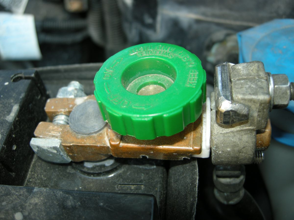

    Mój syn w innym samochodzie miał podobny problem, postanowił z nim nie walczyć.
    Ale za to zakupił na jedną z klem akumulatora taki oto wyłącznik.
    Wyłącznik akumulatora zamontowany na klemie z zielonym pokrętłem. Zbliżenie na wyłącznik akumulatora z zielonym pokrętłem zamontowany na klemie samochodowej. Zielony wyłącznik zamontowany na klemie akumulatora z oznaczeniami ON i OFF.
    Wyłącznik rozwiązał problem.
    Jedyny minus, to to że za każdym przed dłuższym postojem (np na noc) razem trzeba otwierać maskę

    @klm787 Odłączanie akumulatora w nowszych samochodach nie jest dobrym pomysłem. Można sobie narobić kłopotów.
    Jak odłączałem klemę, do czasu aż w mieście (wcześnie 50 km trasy) nie chciał zakręcić rozrusznikiem. Nie wiem czy się zasiarczył, czy co mu tam się stało, ale udało się go (akumulator) przywrócić do formy i zająć się poborem 0,16A.
