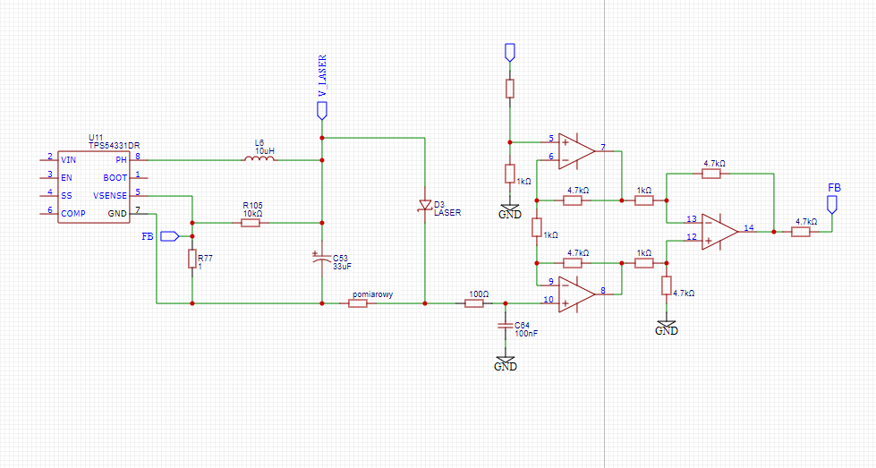

  • #8 21051557
    tesla97
    Posty: 513
    Pomógł: 22
    Ocena: 157
    Możesz spokojnie ustalić przetwornicą napięcie maksymalne i dodać wzmacniacz operacyjny do ograniczenia prądu.
    Policz oczywiście przypadek, gdy prąd nie został osiągnięty, to wzmacniacz operacyjny daje na wyjściu blisko 0 V (tu dla maksymalnego napięcia).
    Oraz napięcie na rezystorze pomiarowym, które po wzmocnieniu przez wzmacniacz operacyjny da na jego wyjściu napięcie, które podniesie napięcie sprzężenia zwrotnego przetwornicy do poziomu ograniczenia napięcia wyjściowego przetwornicy, przy którym ustabilizuje się prąd.
    Zwyczajowo będzie to układ klasycznego dzielnika przetwornicy (CV), ale na nóżkę FB (środek dzielnika) podawane jest wyjście wzmacniacza operacyjnego również przez rezystor.
    Ja kiedyś przygotowałem taki schemat. Musisz zadbać o stabilne napięcie odniesienia (u mnie po prostu dzielnik) oraz oczywiście policzyć wartości elementów.
    Schemat elektroniczny z przetwornicą napięcia i wzmacniaczem operacyjnym
    EDIT. Weź pod uwagę stan, w którym wzmacniacz operacyjny daje na wyjściu 0 V, podnosi to wynikowo napięcie na wyjściu przetwornicy. Liczyć wtedy musisz rezystor R77 i ten 4,7 kΩ jako równoległe.

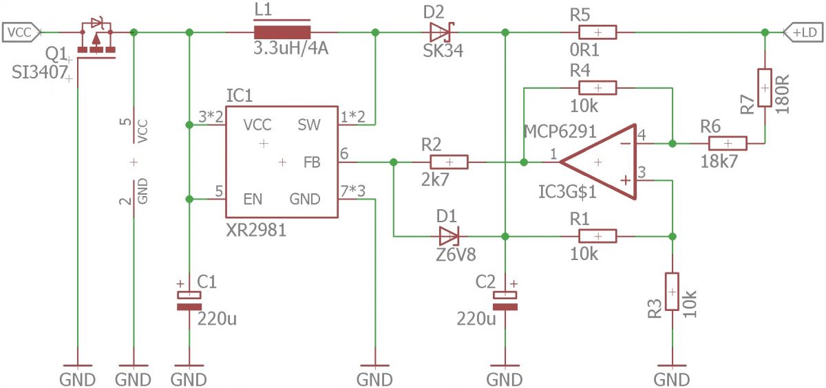

  • #12 21056483
    MocnyAmper
    Poziom 25  
    Posty: 1385
    Pomógł: 87
    Ocena: 283
    Coś takiego wykombinowałem:
    Schemat obwodu z układami XR2981 i MCP6291
    XR2981 ma zabezpieczenie podnapięciowe ustawione na 2,6V, a to w połączeniu ze spadkiem napięcia na mosfecie zabezpieczającym przed odwrotną polaryzacją powinno wyłączyć układ przy napięciu ~3V więc ogniwo li-ion powinno przeżyć takie rozładowanie. Dalej, jako kontrole prądu dałem wzmacniacz różnicowy ze wzmocnieniem 10x, co przy spadku napięcia na rezystorze pomiarowym na poziomie 124mV powinno dać 1,24V dla pinu FB. Wzmacniacz jest zasilany z akumulatora, a więc jego napięcie zasilania może spaść do tych 3V, a więc dzielniki są tak dobrane, żeby przy normalnej pracy panowało na nich poniżej 2,5V. Tylko będę musiał zastosować rezystory 1% żeby dobrze trzymało parametry. W przypadku uszkodzenia diody laserowej i wzrostu napięcia z przetwornicy, dioda zenera zacznie przewodzić, niejako przejmując na siebie stabilizację. Co sądzicie?
