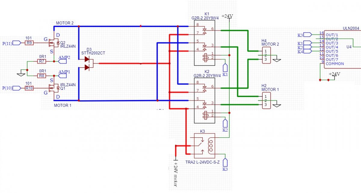

    MCA2 / MC424, wersja płytki 148-B
    Schemat elektryczny z elementami do sterowania silnikami
    #6 21055338
    jakub.t
    Posty: 246
    Pomógł: 66
    Ocena: 98
    PWM z procesora na bramkę MOSFETa. Przekaźniki tylko włączenie ruchu i kierunki.
    Jak jedzie, ale nie zwalnia to może być mikropęknięcie ścieżki / przelotki na sterowaniu bramką - impulsy przeskakują jak przez kondensator, ale już nic ich nie ściąga do zera na bramce, bramka się ładuje i MOSFET zamiast kluczować to załącza się na stałe.

    Trochę robię zamieszanie, ale rozebrałem siłowniki do których chcę dokupić centralę, i okazuje się, że są tam silniki indukcyjne AC z kondensatorem rozruchowym. Jaki jest schemat tego obwodu dla tego typu siłowników?

    Silnik taki ma 3 wejścia zasilania - wspólne i dwa kierunkowe.
    Na kierunkowe zazwyczaj jest podawana faza (L) przez przekaźniki (raz na jedno, raz na drugie), do wspólnego jest podłączone zero (N) sieci, czasem przez dodatkowy przekaźnik, czasem przez triak kluczujący N dla regulacji mocy/zwolnień.
    Podstawowa kiedyś centralka Nice do takich napędów to MC400, teraz to znacznie bardziej wypasiona i o wiele droższa MC800. Sporo tańsze (od 300 do ok 500 zł) są centrale akcesoryjne przeznaczone do napędzania siłowników z silnikami 230V - robi takie Elmes, Proxima, DTM i pewnie wiele innych.
