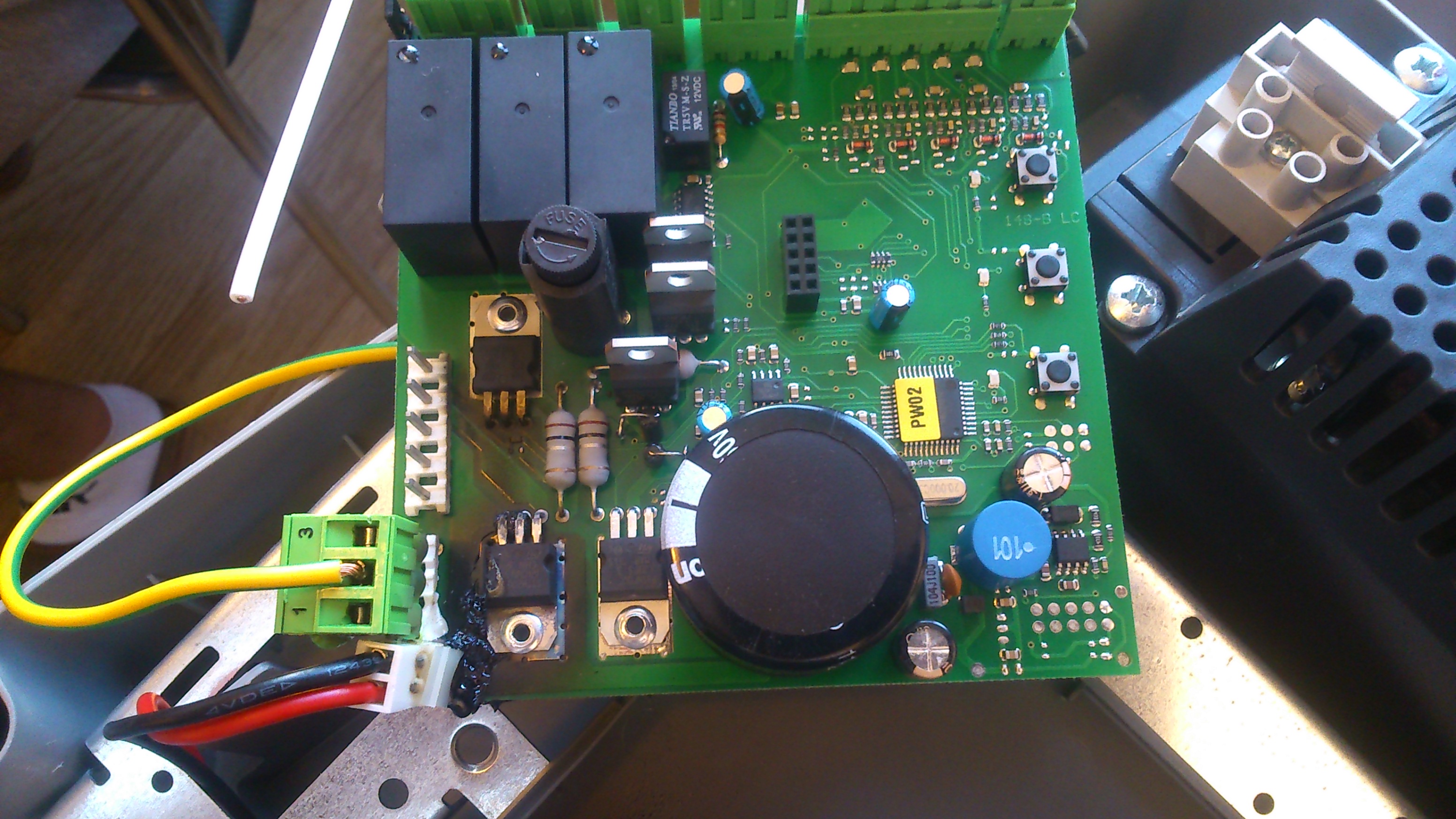

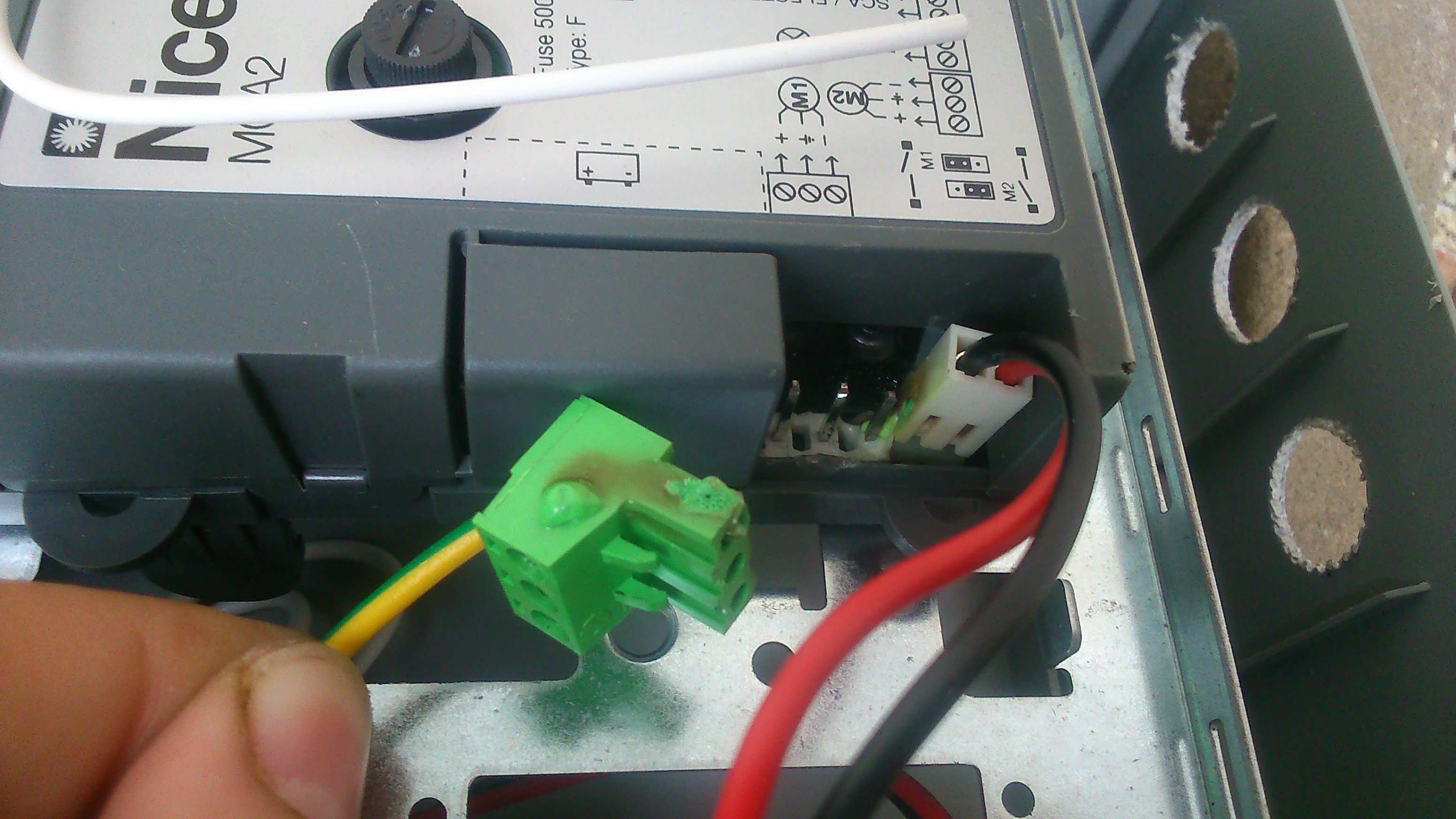

    Tak wiec po ponownym wykasowaniu pamięci (sprawdzone 6s mrugania przy włączeniu zasilania czyli pamięć pusta) rozpocząłem ponownie wyszukiwanie położeń krańcowych. Cykle trwały zawsze jakoś długo no to się naczekałem.
    I się doczekałem. Z transformatora zaczęło się dymić. No to rwanie bezpiecznika.
    Efekt na zdjęciach. Nie wiem czy czasem nie uszkodziło też siłownika bo od skrzydła wierzchniego obudowa była gorąca i zapach spod klapki wysprzęglenia charakterystyczny.

    Przy siłownikach kostki w stanie idealnym, jak nowe.
    Co do podłączenia będę się spierał. Wszystko było prawidłowo przecież jak zauważyłeś tylko kilka kabli. Zwarcia kabli też nie mogło być bo na nich nie ma żadnych nadtopień ani osmoleń.
    Przedtem tym zdarzeniem centrala bywała podłączona do zasilania po kilka godzin i nic się nie działo a podłączenia się nie zmieniało.
    To kostka zasilająca centrale jest tak nadtopiona że nie da się jej wyjąc i ciepło tak emitowało że nadtopiło kostkę do silnika przy centrali.
    Transformator tak się zgrzał że skrzynka z tyłu jest lekko nadtopiona.

    Jest możliwośc że centralę mozesz pożegnać - zdejm obudowę i daj fotki ze środka.
    Sprawdź silnik (ten trefny) - podłącz do mocnego zewnętrznego zasilacza 24V na obu polaryzacjach i sprawdź czy kręci - raz podłącz zasilacz przy silniku a potem do kabli od strony centrali - sprawdzisz i wyeliminujesz zwarcie na silniku lub/i na kablach. Stawiam na zwarcie na silniku albo kablach - przecież coby się z centralką nie działo nie stopiłaby sama z siebie wyjściowych złącz.
    Jeśli silnik normalnie chodzi (ale z racji zapaszku ze środka to mało prawdopodobne) to uwagą na centralę.
    Jest szansa że centrala przeżyła- odłącz silniki, wymień bezpiecznik - i do prądu, Jak zareaguje to podpinaj ten dobry siłownik do kolejno obu wyjść i inicjuj wykrywanie - siłownik ruszy to może centrala żyje.
    PS - kostki przy siłownikach to konektory samochodowe - "nieco" konkretniejsze niż te milimetrowej średnicy goldpiny przy centralce - to i zwarcie nie zrobiło na nich specjalnego wrażenia - szlag trafił najsłabsze ogniwo.
