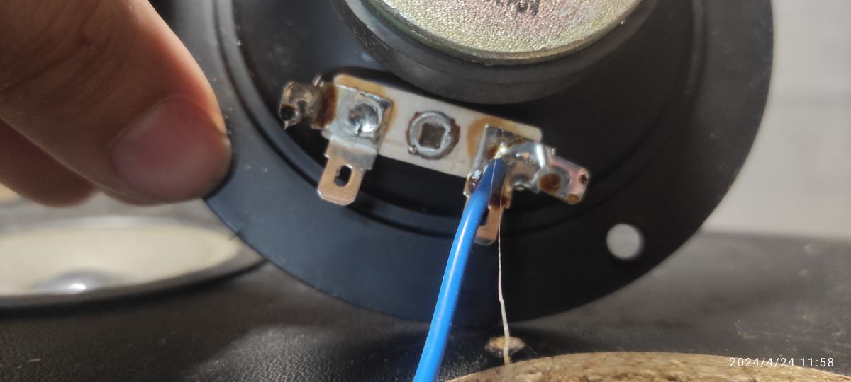

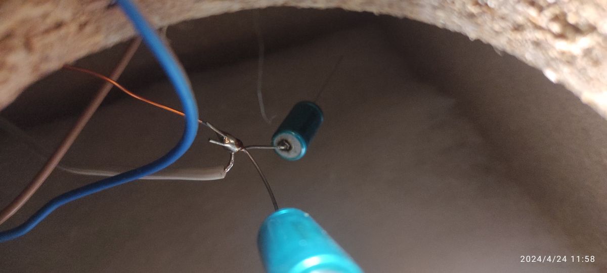

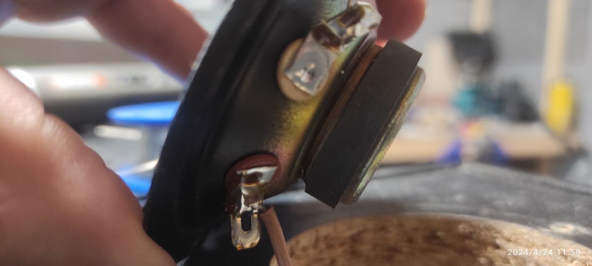

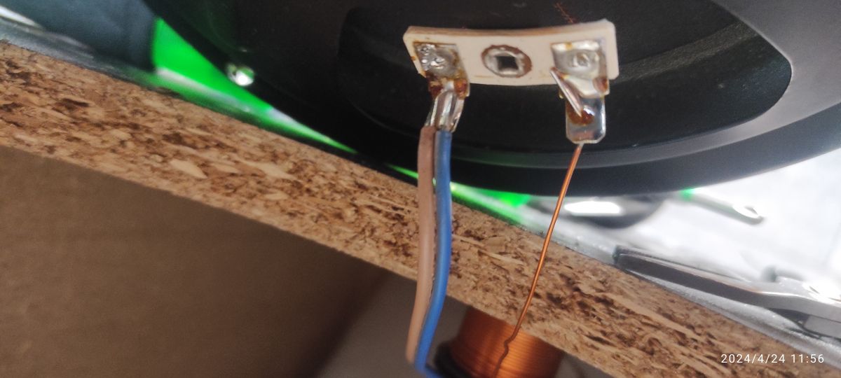

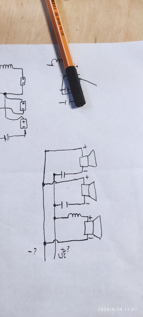

    Dzień dobry, ktoś potargał do mnie do naprawy kolumny głośnikowe Condor LBM 140, oczywiście okazało się, że kondensator jest uszkodzony (to już załatwione). Teraz wymiana kabli na dłuższe, niestety stary kabel jest bez oznaczeń. Schemat rysowany na szybko, ale nie wiem, czy poprawnie odgadłem polaryzację na wejściu, ponieważ nie spotkałem się z taką zwrotnicą głośnikową.
    I tu moje pytania: czy jest możliwość, że ktoś kiedyś źle złożył te kolumny/naprawił? I drugie, czy na schemacie poprawnie odgadłem polaryzację. Odręczny schemat zwrotnicy głośnikowej z zaznaczonymi polaryzacjami i pytaniami o poprawność oraz pomarańczowy długopis na kartce obok. Zbliżenie na podłączenie kabli do głośnika w kolumnie Condor LBM 140. Zbliżenie na terminale głośnikowe z przymocowanym kablem i widoczną ręką trzymającą część. Widok zbliżeniowy na terminal głośnika z przymocowanym przewodem. Wnętrze kolumny głośnikowej z kondensatorem i kablami w nieładzie.

    Polaryzację wyznacza polaryzacja głośnika basowego. Zawsze.
