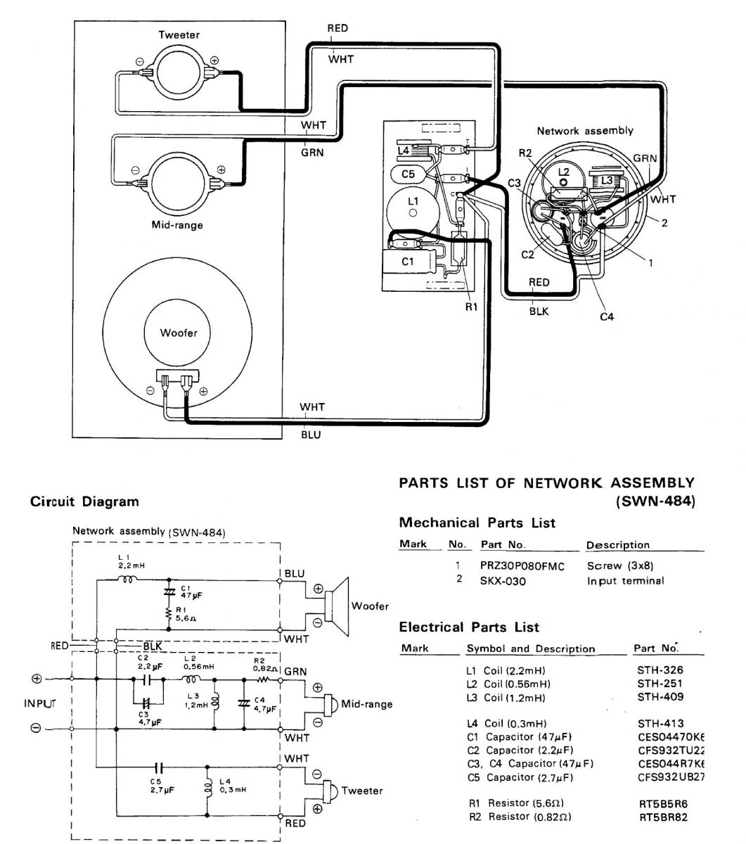

    Dzień dobry,
    jestem na etapie wymiany kondensatorów w zwrotnicy głośnikowej. Ale na starych kondensatorach nie ma zaznaczonej polaryzacji. Posiadam schemat zwrotnicy ale tam nie ma zaznaczonej polaryzacji dla kondensatorów. Zapewne można ją określić na podstawie przepływu prądu, jednak sam nie posiadam takiej wiedzy. Czy ktoś mógłby nanieść + - przy kondensatorach na załączonym schemacie. Dziękuję za pomoc. Pomoc przy ustaleniu polaryzacji kondensatorów w zwrotnicy głośnikowej

    Użyj kondensatory foliowe zamiast elektrolitycznych. Ewentualnie elektrolityczne bipolarne. Można stosować dwa kondensatory elektrolityczne przeciwsobnie i zbocznikowane diodami.
    Kondensatoey bipolarne są dostępne. 47uF to może być pomyłka, bo w spisie są inne pojemności niż na schemacie.

    Jak kolega wyzej; jedynie 47 micro to foliowy chyba bedzie nie do zdobycia, a jak juz to bedzie sporej wielklosci.
    Polaryzacja jest niezaznaczona poniewaz polaryzowane sie nie nadaja ( chociaz chinczyki takie tez wkladaja ).

    Zwróć uwagę, że w spisie jest podane dla kondensatorów C3, C4 jako 47uF a na schemacie jest 4,7uF. Oczywiście w spisie umknął im przecinek :) i musisz kupić 4,7uF a 47uF jest tylko jeden równolegle w sekcji niskotonowej. Co ciekawe w filtrze hp dla midrange masz równolegle łaczone 2,2uF i 4,7uF co daje wypadkowo 6,9 uF - wartość nie do dostania ale typowo obok jest 6,8uF i nie wiem czy nie lepiej byłoby tam wstawić jeden 6,8uF.
    W tor sygnału daj kondensatory foliowe - najtaniej mkt, potem mkp i w zależności od portfela i oczekiwań można zapłacić naprawdę słono :). Równoległe, zwłaszcza ten w torze niskotonowym 47uF to daj elektrolityczne bipolarne, bo w zwrotnicach płynie prąd przemienny i polaryzowane nie mogą być. I raczej elektrolit bo foliowy rozmiarem i ceną Cie zabije :P Ten 4,7uF równoległy w torze midrange też dałbym bipolar elektrolityczny choc kto bogatemu zabroni wstawić tam folię?

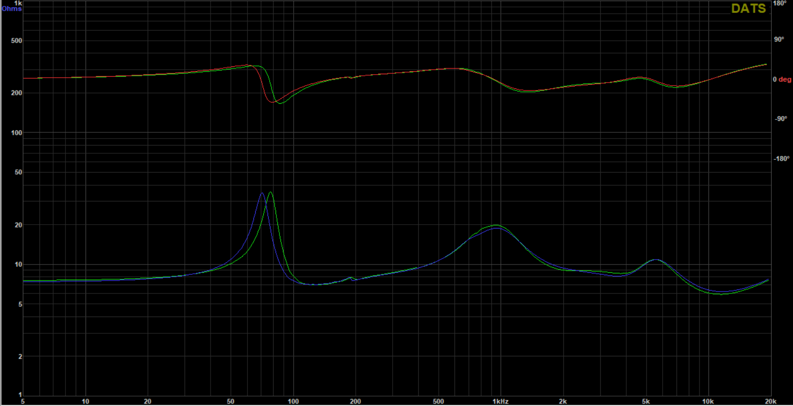

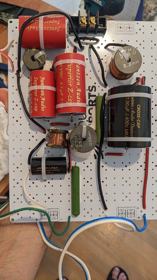

    Arkadyo dziękuję za Twój wpis, właśnie takiej pomocy oczekiwałem, wyciągnąłem z niego naukę. Niestety kondensatory miałem już zakupione wcześniej. Ale do rzeczy, zrobiłem na bogato, ot tak bardziej w ramach eksperymentu, aby wyrobić sobie własne zdanie, a nie sugerować się opiniom przedstawionymi na filmach z youtube czy też postami z forów audio. Pomoc przy ustaleniu polaryzacji kondensatorów w zwrotnicy głośnikowej
    Zrobiłem tylko jedną kolumnę i efekt jest taki, że w oryginale kolumna grała bardzo bezpośrednio, a z nową zwrotnicą bardziej szeroko z wycofanym środkiem. Bardziej pasuje mi dźwięk oryginału więc wracam do konfiguracji początkowej. Pomierzyłem impedancję kolumn i w nowej jest ona przesunięta w niskim paśmie. Czy wiecie z czego to wynika? Poniżej pomiar. Kolor zielony to zwrotnica po modyfikacji, niebieski to oryginał.

    Rozumiem, że tweeter podłączyłeś w przeciwfazie jak na schemacie?

    Tak, tweeter jest w przeciwfazie

    No i tutaj chyba trafiłeś w sedno. Brzmienie jest spokojne, uporządkowane, a ja lubię żywe, grałem kiedyś na perkusji w zespole rockowym i takich charakter mi pasuje. Moim zdaniem jest on bardziej bliższy prawdzie.
    398216 Usunięty napisał:
    Z drugiej strony może się zdarzyć, ze konstruktorzy zwrotnicy z góry założyli typ kondensatorów w niej używanych - BP są jakby "bardziej rozlazłe" w działaniu (nie można na nich osiągnąć takiej stromości filtra jaka by występowała w wypadku kondensatorów foliowych) - a to w związku z wprowadzaniem do filtru rezystancji szeregowej kondensatora (ESR), która w wypadku kondensatora elektrolitycznego zawsze będzie znacznie większa niż w wypadku foliowych odpowiedników. Być może to jest przyczyną tego "wycofania" środka o którym piszesz
    Skłaniam się ku temu że tak właśnie jest. Zmierzyłem kondensatory i przy wyższych cześtoliwościach ESR jest podobny natomiast już przy częstotliwości 120 Hz ESR elktrolitów jest 15-20 razy większy. Wrócę do oryginałów i najwyżej tylko w torze wysokotonowym spróbuję innych, może silvery...
