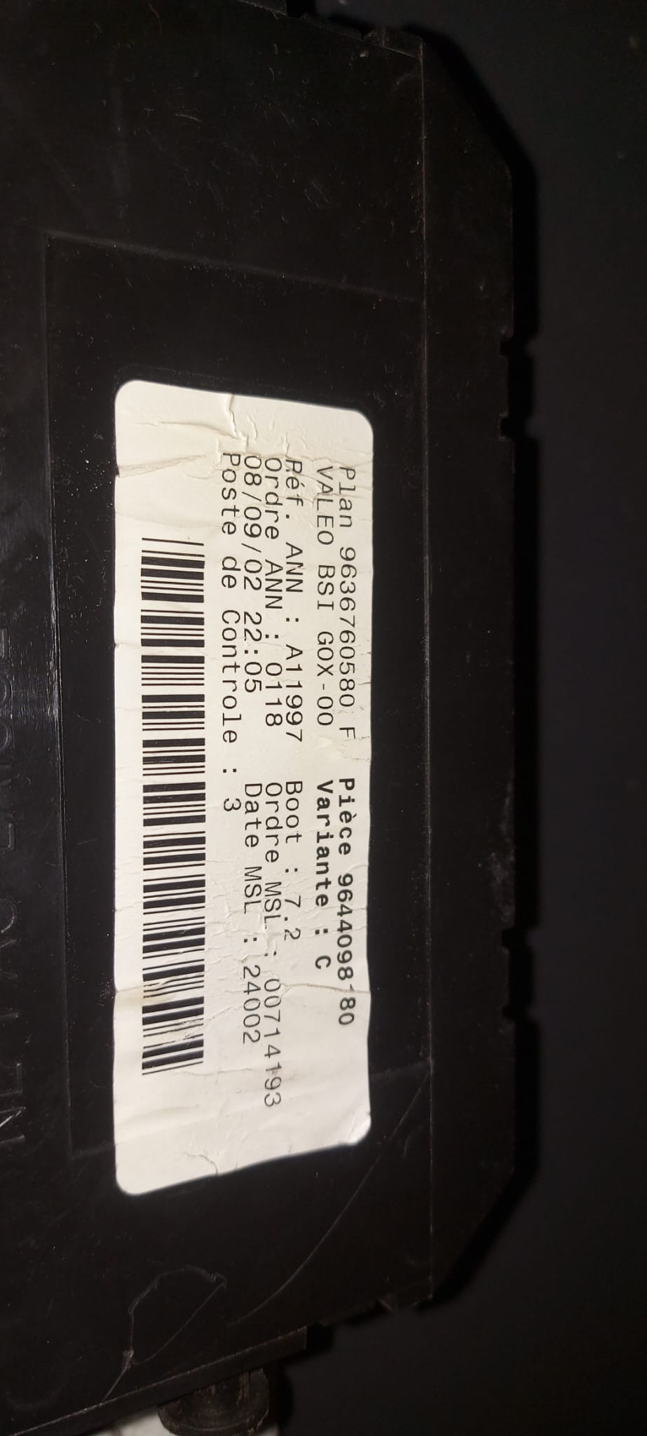

    Witam. Pacjent to Peugeot 307 2.0HDi 107km RHS z 2002 r. Standardowy problem, czyli odpięcie aku = wysypany BSI. Problem polega na tym ze nie mam czym odczytać z niego danych. Po podłączeniu PP2000 nie widać VIN. Wyskakują błędy szyberdachu, czujnika zmierzchu i błędy komunikacji z ECU. Ciekawostką jest to, że nie mam czujnika zmierzchu ani szyberdachu :). Pytanie brzmi, czy jest możliwość np na podstawie Vin uzyskać pin do immo i dane które będą potrzebne do przyuczenia i odpalenia samochodu. Dysponuje tylko Lexia i PP2000. Ew autocom który nic nie wskóra w tym kiepskim przypadku. Proszę o wyrozumiałość i łopatologiczne odpowiedzi. Na co dzień nie zajmuje się tego typu rzeczami, więc niektóre aspekty techniczne mogą być dla mnie nie do końca zrozumiałe.
    Vin
    VF33CRHSB82650247
    W załączniku zdjęcie tabliczki BSI
    • Peugeot 307. Odczyt danych z BSI. Ograniczone możliwości sprzętowe. IMG-20240424-WA0006.jpg (152.21 KB) Musisz być zalogowany, aby pobrać ten załącznik.
  • #2 21059629
    piotrekwoj1
    Posty: 10509
    Pomógł: 943
    Ocena: 3420
    Po VIN to tylko serwis. Oczywiście są inne możliwości ale skoro się nie zajmujesz takimi rzeczami to raczej nic sam nie zrobisz. Można odczytać pin ze sterownika silnika ale to jest trochę zabawy.

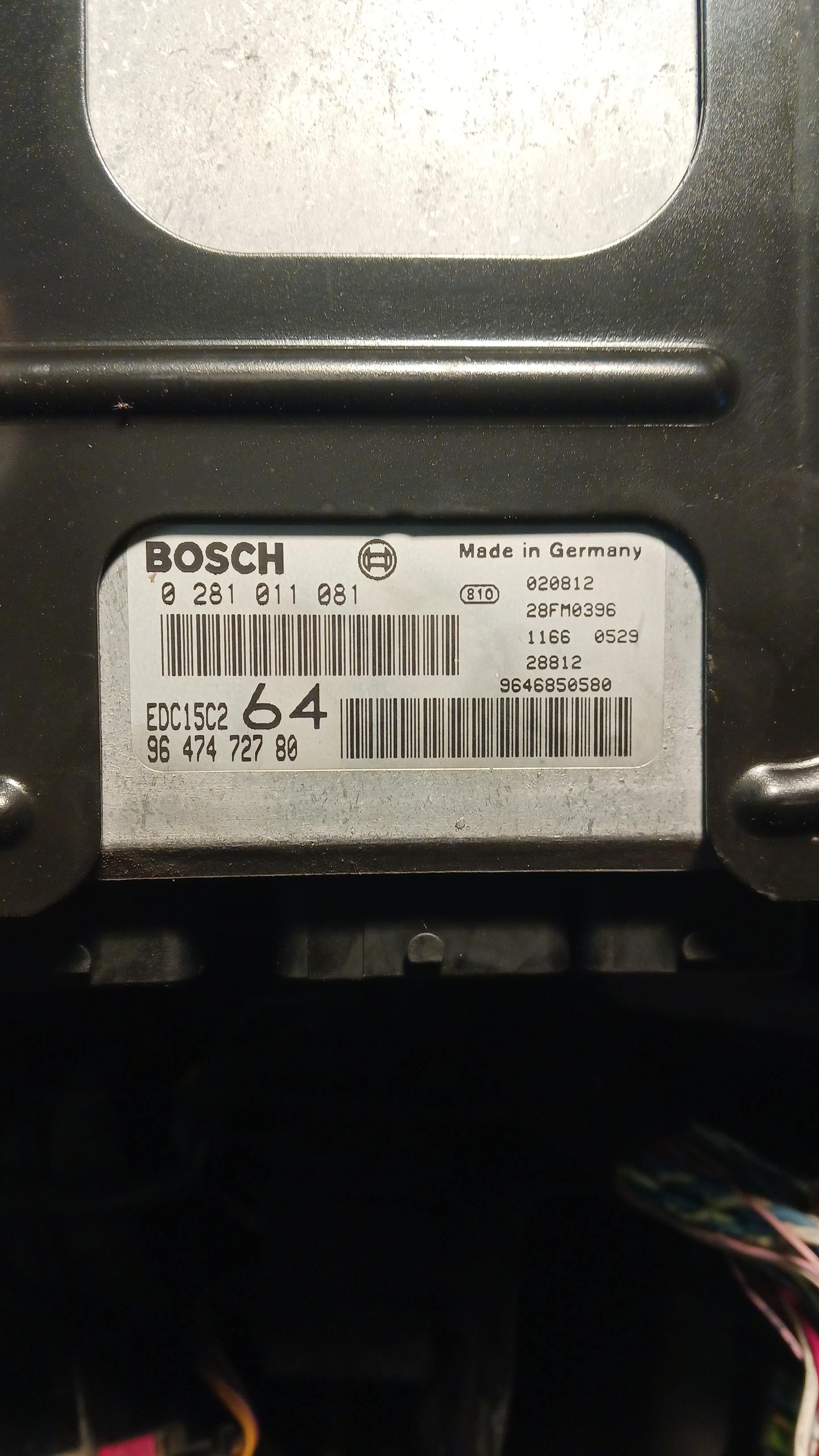

  • #8 21059691
    MichalESI
    Poziom 7  
    Posty: 43
    Ocena: 11
    piotrekwoj1 napisał:
    Zrobisz ale to nie takie proste.
    Musisz podać jaki masz sterownik silnika.
    Taki
    • Peugeot 307. Odczyt danych z BSI. Ograniczone możliwości sprzętowe. 20240417_120545.jpg (727.63 KB) Musisz być zalogowany, aby pobrać ten załącznik.
  • #9 21059742
    piotrekwoj1
    Posty: 10509
    Pomógł: 943
    Ocena: 3420
    Tam chyba siedzi 5P08 czyli 95080.
  • #10 21059767
    MichalESI
    Poziom 7  
    Posty: 43
    Ocena: 11
    Możliwe. Czym odczytać zawartość?
  • #11 21059775

  • #13 21059817
    olo-eu
    Posty: 726
    Pomógł: 93
    Ocena: 160
    Jakikolwiek programator eepromow, odczyt eepromu ze sterownika silnika, wrzucenie w kalkulator i odczyt pinu. Potem demontaż Bsi odczyt eepromu, zrobienie go na virgin i zaprogramowanie w Peugeot planet jako nowy Bsi, wpisanie Vin potem programowanie kluczy (do tego potrzebny pin aby go wyprogramowac do Bsi) potem telekodowanie Bsi i radość z działającego auta.

  • #14 21059827
    MichalESI
    Poziom 7  
    Posty: 43
    Ocena: 11
    I o takie info mi chodziło. Pin do kluczy będzie w sterowniku silnika? Bo nie jestem pewien.
  • #15 21059831
    piotrekwoj1
    Posty: 10509
    Pomógł: 943
    Ocena: 3420
    MichalESI napisał:
    Po to wyciągasz pin ze sterownika silnika.
