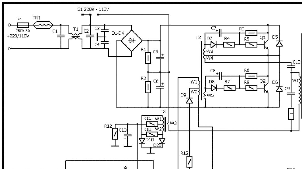

    Cześć. Mam pytanie odnośnie zasilaczy ATX. Niektóre z nich podejrzream te z przełącznikiem 110/220V mają taki transformator, który nie jest na płycie zasilacza tylko przykręcony do obudowy. Otóż on mi zawadza. Pytanie czy można go odciąć i usunąć, bo on chba służy do powielania napięcia ze 110 na 220, które jest przecież w Polsce. Zatem czy można po prostu ustawić przełącznik na 220 i odciąć to trafo, czu trzeba tą pustkę czymś wypełnić, a jeżeli tak to czym?.

    Hym.... nie wiem do czego zmierzasz, ale nie ma tam na wejściu trafa podwyższającego, to często przykręcone na obudowie to dławik wejściowy.

    To jest dławik na rdzeniu stalowym, często równolegle do uzwojenia ma kondensator- być może ma coś w spólnego z pasywnym PFC, nie zagłębiałem się w temat. Teoretycznie można spróbować go wymontować, jednak zamiast niego powinno wstawić się zworę. Co do przełącznika 115/230 można go wymontować bez problemu jednak z głową, wysokie napięcie na przewodach.

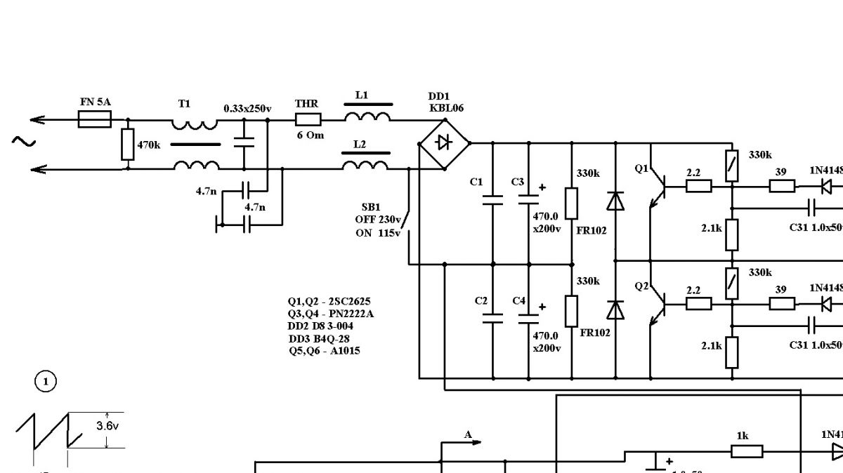

    Przykłady rozwiązań:
    Czy można usunąć zewnętrzne trafo w zasilaczu ATX z przełącznikiem 110/220V?

    Ok dzięki, czyli ten dławik działa niezależnie od tego czy na wejściu mamy napięcie 110 czy 220 (230) i pełni funkcję filtra w przypadku występowania przepięć czy niekontrolowanych skoków napięcia i w zasadzie jest potrzebny zarówno dla napięć zasilania wynoszących 110 jak i 220?. Czyli jest potrzebny, ale zauważyłem że w części zasilaczy występuje a w części nie, ale lepiej żeby był?.
    >>21064741
    Przełącznik mi nie przeszkadza, po prostu ustawię go na 220, pytałem tylko o ten dławik, jednak z tego co czytam, to raczej jest potrzebny chociaż nie we wszystkich zasilaczach występuje. Po prostu go nie będę ruszał i tyle, bo miałem taką fajną obudowę z dużym wiatrakiem u góry w miejscu gdzie ten dławik, ale to nie jest aż takie pilne.

    Przełącznik przestawia prostownik na układ podwajacza, diody i kondensatory podwajają.
    Dławik to pasywne PFC, poprawia kształt pobieranego prądu, przy okazji ograniczy też zakłócenia i przepięcia z sieci, więc ja bym go nie usuwał. Spotyka się zasilacze z aktywnym PFC, albo w ogóle bez PFC.

    Więc, fakt jest taki że przełącznik bez problemu usunąć można, odlutować dwa przewody z PCB. Faktycznie pełni on funkcje powielacza napięcia. Jednak dławik jeśli jest możliwość, lepiej było by zostawić. Pełni jednak o wiele "poważniejszą" funkcję, i to w pracy na 230V.. ;)
