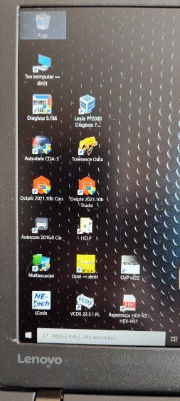

    Po co ci programy diagnostyczne bez interfejsów ?
    Jedynie wykorzystasz Autodata i Tolerance data , do reszty potrzeba z 5 rodzajów interfejsów .

    Po prostu tobie to jest nie potrzebne , bo do interfejsu i tak dostaniesz oprogramowanie.

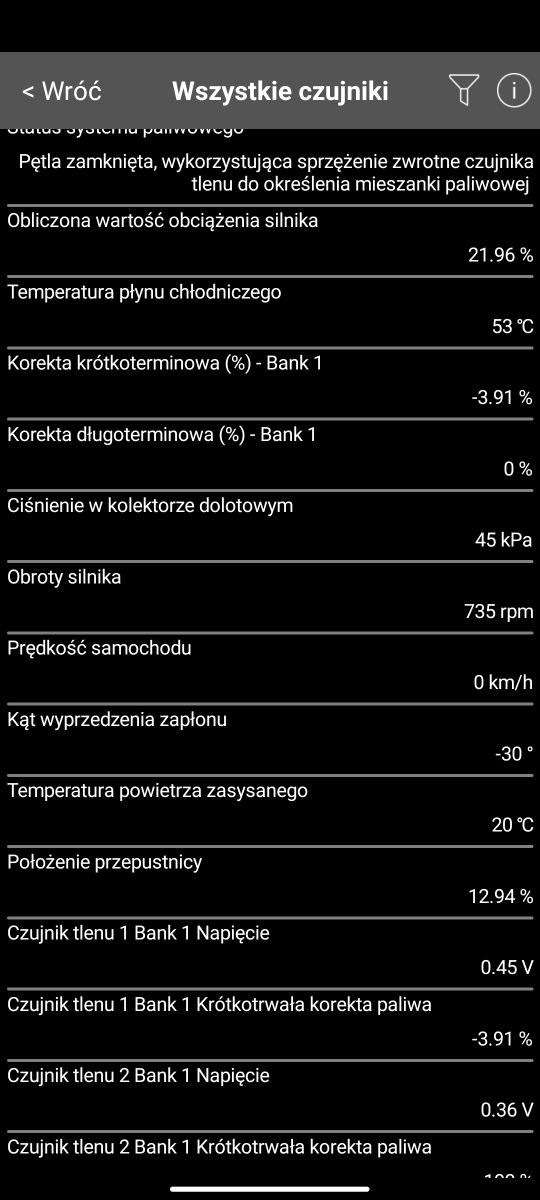

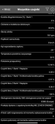

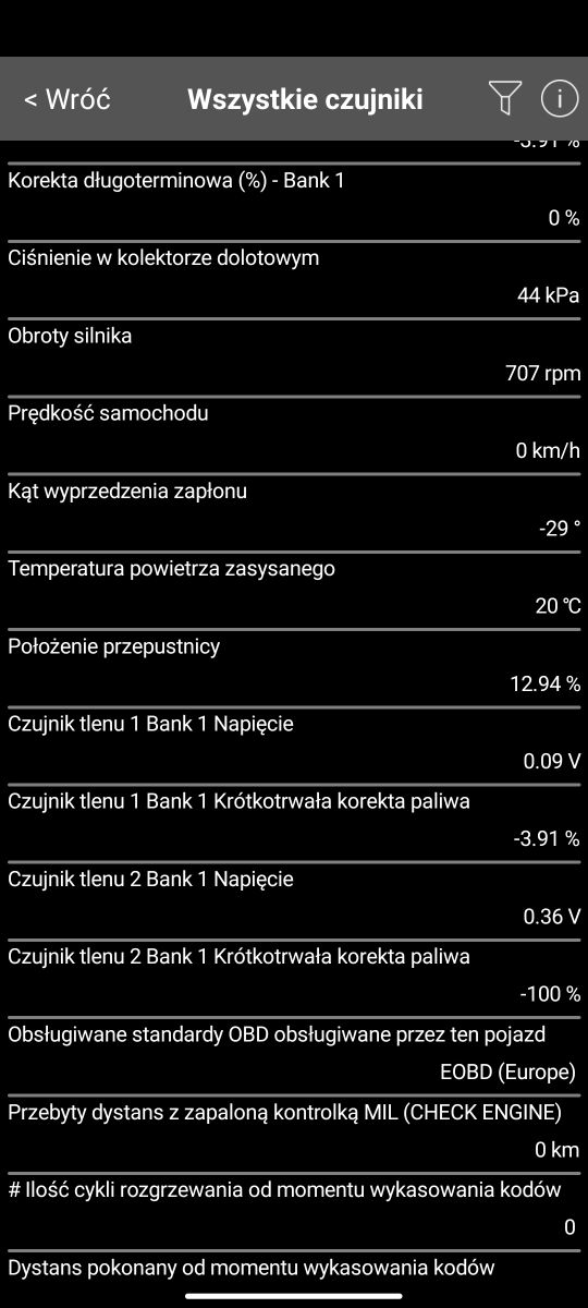

    Ok dzięki. Nie zakładając nowego tematu mam pytanie odnośnie renault Kangoo II bo rano jak odpalam praca jest strasznie nie równa i spaliny śmierdzą dzisiaj badałem to wtyczka na bt i programem car scaner narazie taki tylko mam i wyszło mi że czujnik tlenu 2 bank 1 krótkotrwała korekta paliwa -100% sonda lambda padnięta ? Zrzut ekranu z aplikacji diagnostycznej samochodu pokazujący dane z czujników. Zrzut ekranu z aplikacji Car Scanner pokazujący dane diagnostyczne pojazdu.

    Wyrzuć ten fejsik do śmieci, a auto oddaj do mecanika. Podciśnienie 45kPa na biegu jałowym i KWZ -30 stopni?
