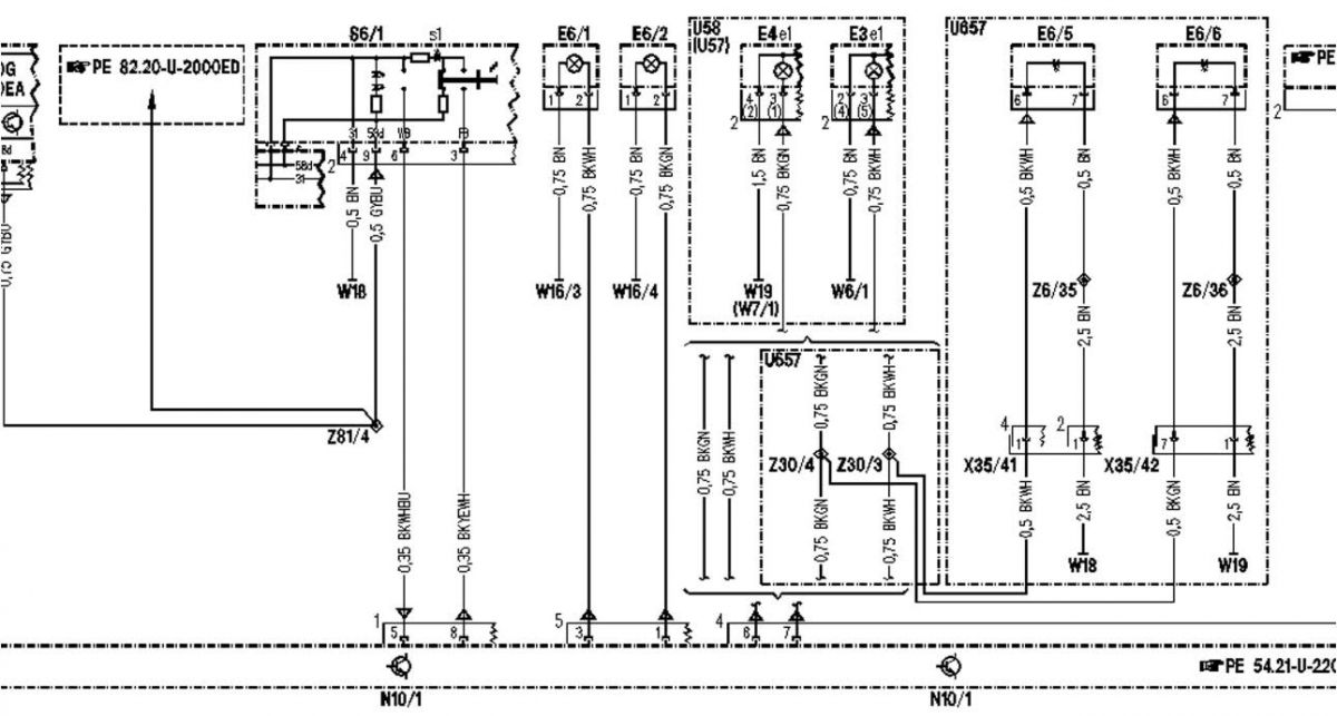

    Panowie, Mercedes W211 nie działa z przodu z prawej strony w lampie kierunkowskazu i nie pokazuje błędu na desce, żarówka dobra.

    Prosta sprawa, sprawdzasz przy SAM-ie na krótko, jak zadziała to SAM do wymiany/naprawy.

  • #6 21123689

    Miernik w przewód oprawki na wyjętej żarówce. Tak znajdziesz bezpośrednio przy samie ten przewód.

    Tam jest więcej niż jeden SAM, wydaje mi się że ten od kierunków to ten pod maską stojąc przodem do auta to po prawej stronie bliżej szyby. Trzeba ściągnąć plastikową pokrywę, pod pokrywą jest moduł esp, sterownik silnika i moduł z bezpiecznikami, to jest SAM (ten z bezpiecznikami)

    Według mnie to trzeba go wyciągnąć do góry, próbówka w ręce i przedwonić wszystkie kostki czy napięcie z niego wychodzi na kierunek. Można też kupić używany w niedużych pieniądzach i podmienić.

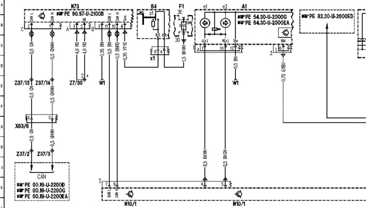

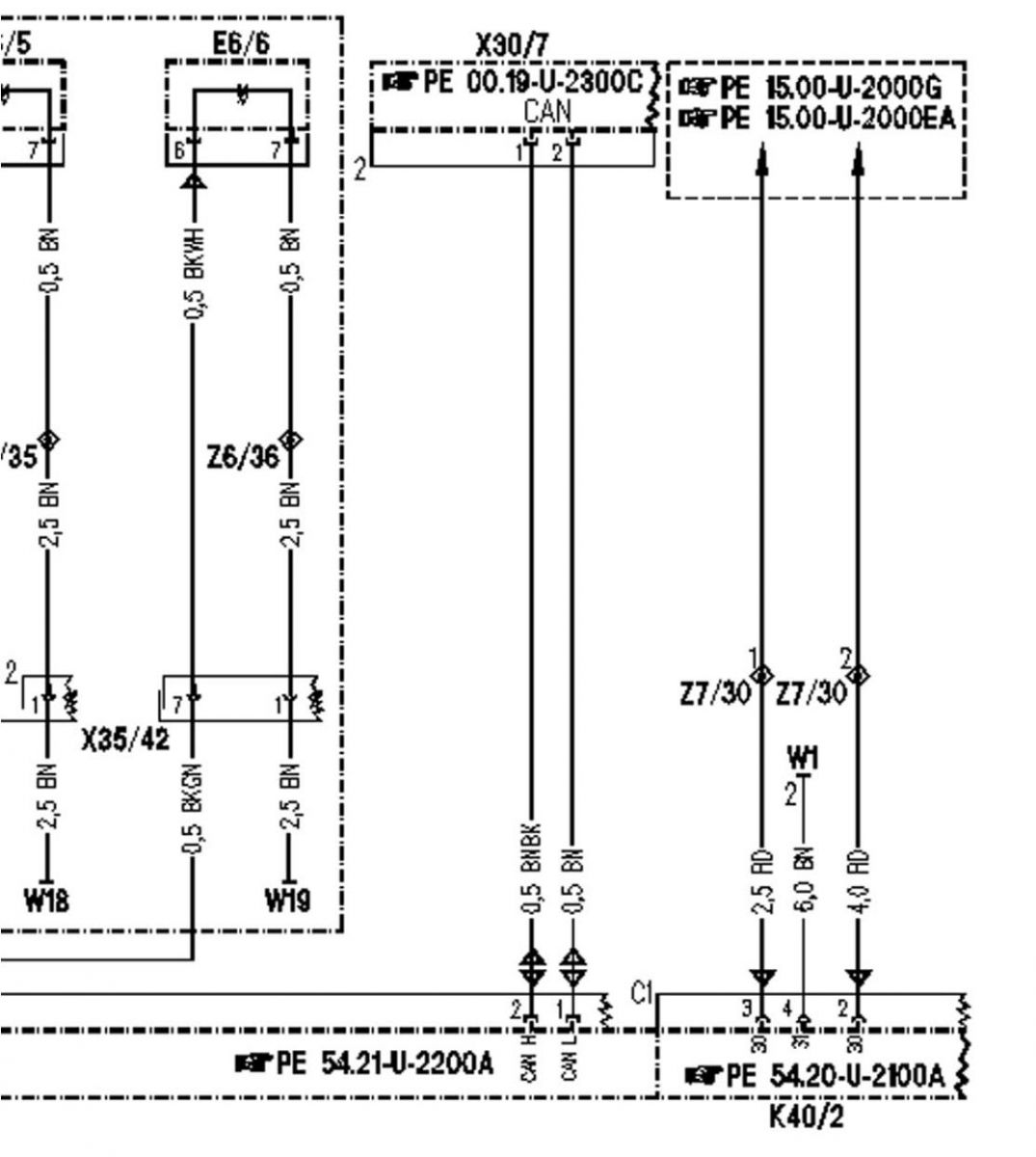

  • #16 21123830
    kamilsiezik
    Poziom 5  
    Posty: 12
    Niestety ja nic nie rozumie z tych obrazkow
  • #17 21123855
    CameR
    Posty: 7701
    Pomógł: 1137
    Ocena: 3262
    Zawieź auto do kogoś, kto rozumie te obrazki a Ty w tym czasie zarabiaj pieniądze robiąc to - co potrafisz.

    Nie pamiętam jak to wygląda w 211, ale w modelu 203 była popularna usterka polegająca na braku kontaktu pomiędzy stykiem na oprawce żarówki i stykiem w reflektorze. Przegrzanie styku prowadziło do wypalenia plastiku pod nim i styk osiadał co powodowało przerwę i brak przepływu prądu. Na próbę możesz odpiąć wtyczkę od reflektora i wsadzić w odpowiednie piny żarówkę 21W z kabelkami.

    Ale błąd by wywaliło wtedy. Jak miarowo działa strona i dźwięk w aucie nie jest przyspieszony to raczej albo SAM lub przywarty do masy lekko przewód.
