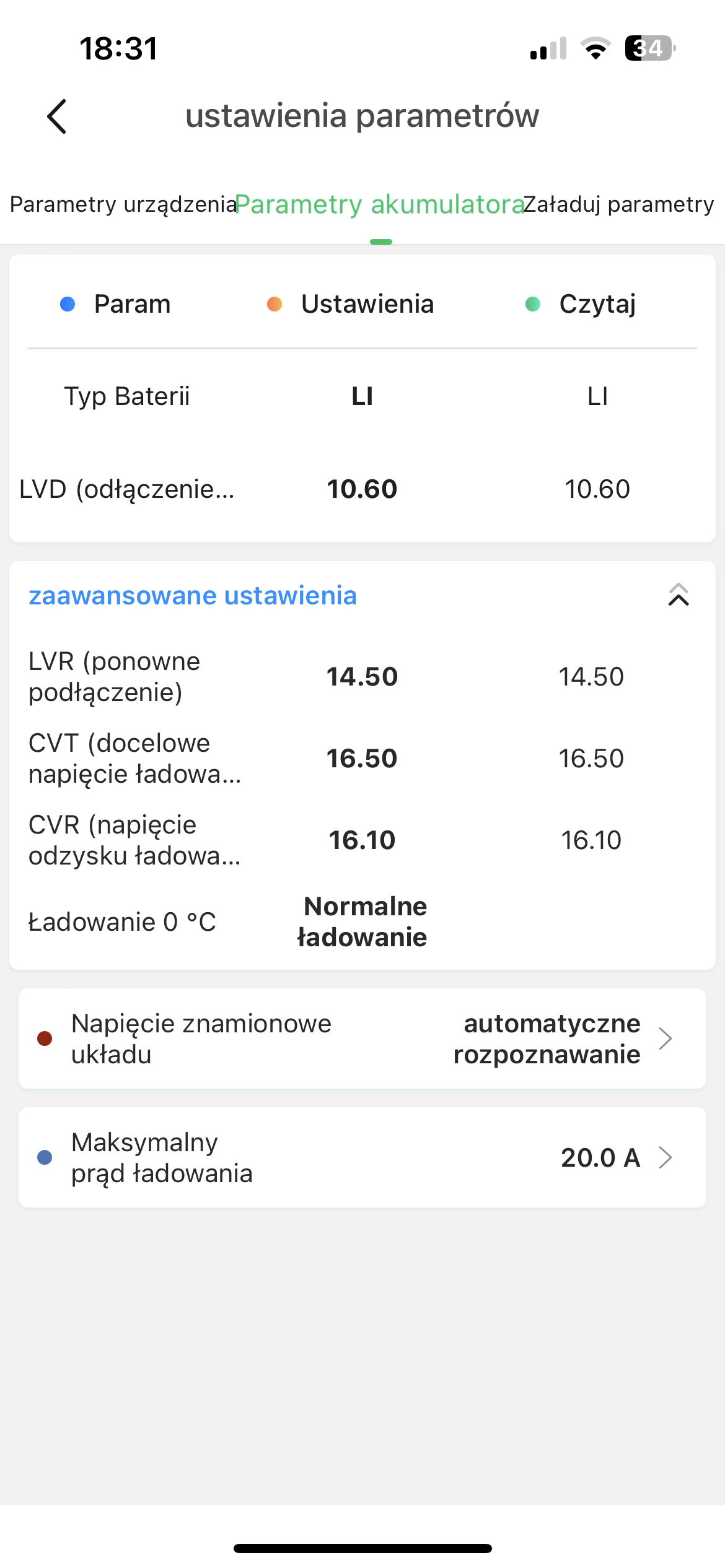

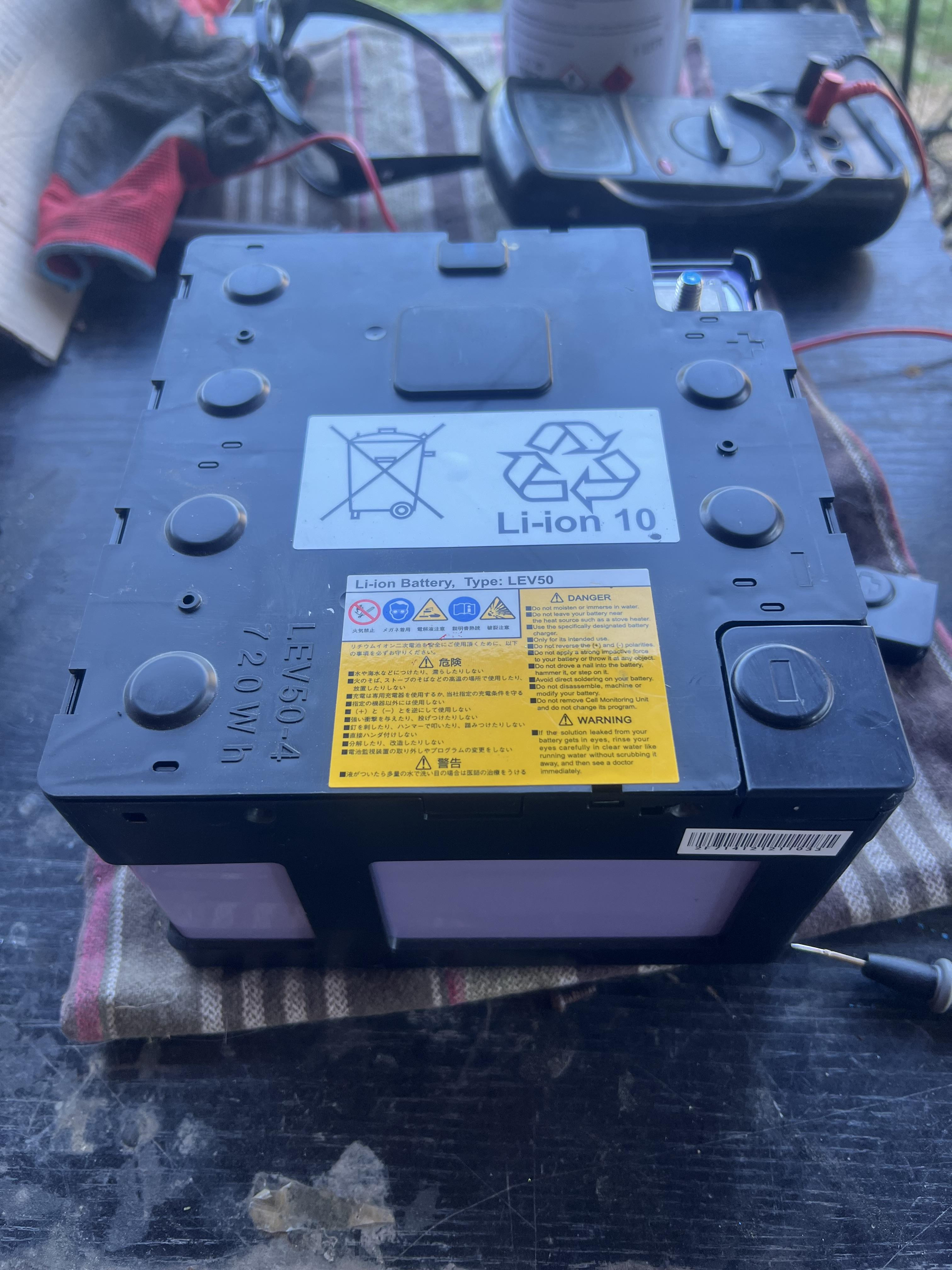

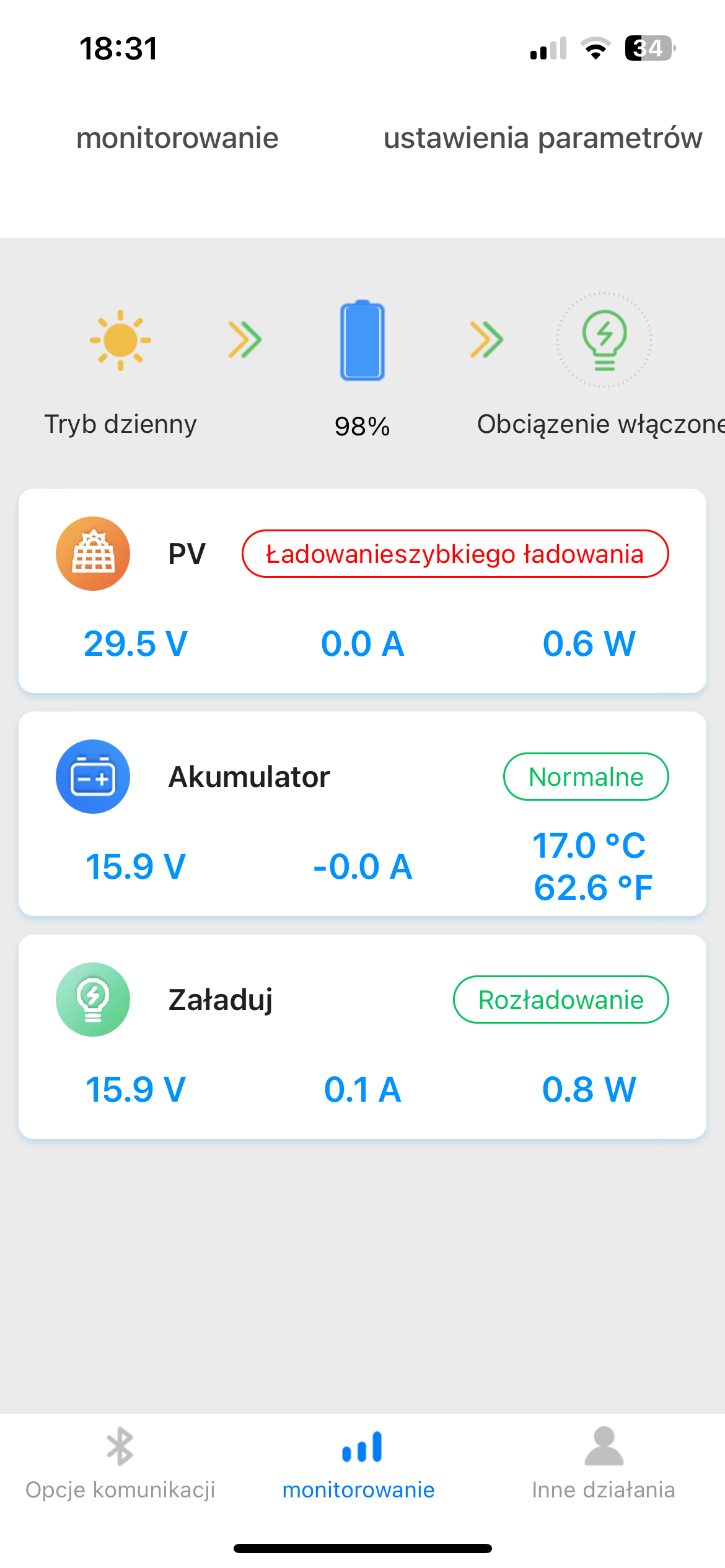

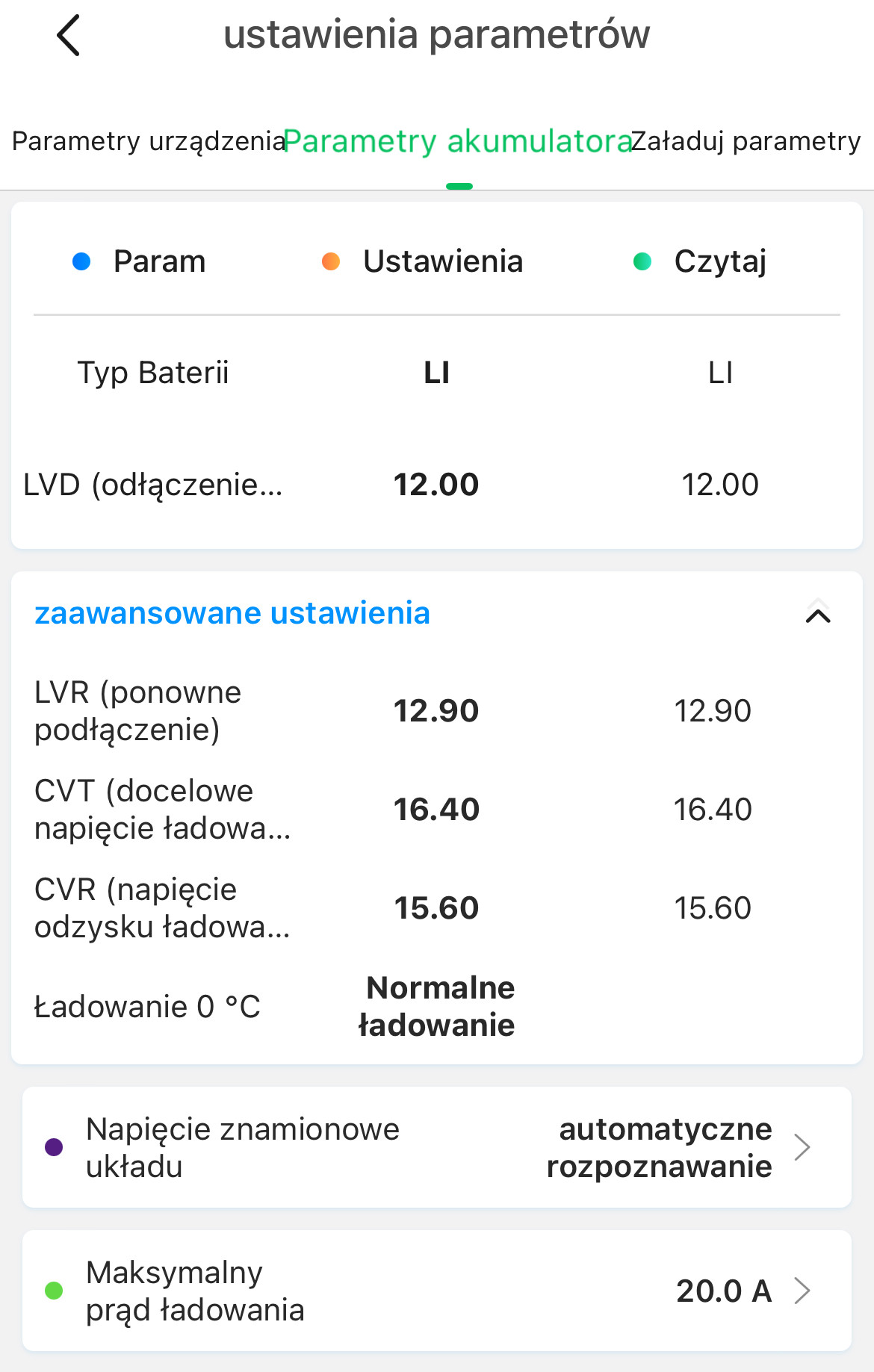

    Regulator solarny VOLT MPPT 20A (100 V) - podpiąłem do niego baterie LiON . Bateria TYP LEV 50-4 ma napięcie 16 V oraz pojemność 720 Wh . Z tego co widzę regulator będzie działał na takiej baterii ale wymagane jest ustawienie odpowiednich napięć w aplikacji regulatora . Chciałem prosić o pomoc w ustawieniach parametrów .W załączniku zdjęcie jak wygląda aplikacja i parametry które trzeba wprowadzić .
    Poniżej screen ustawień zaawansowanych i tam trzeba wpisać napięcia . LVR ,CVT, CVR
    Specyfikacja zestawu :

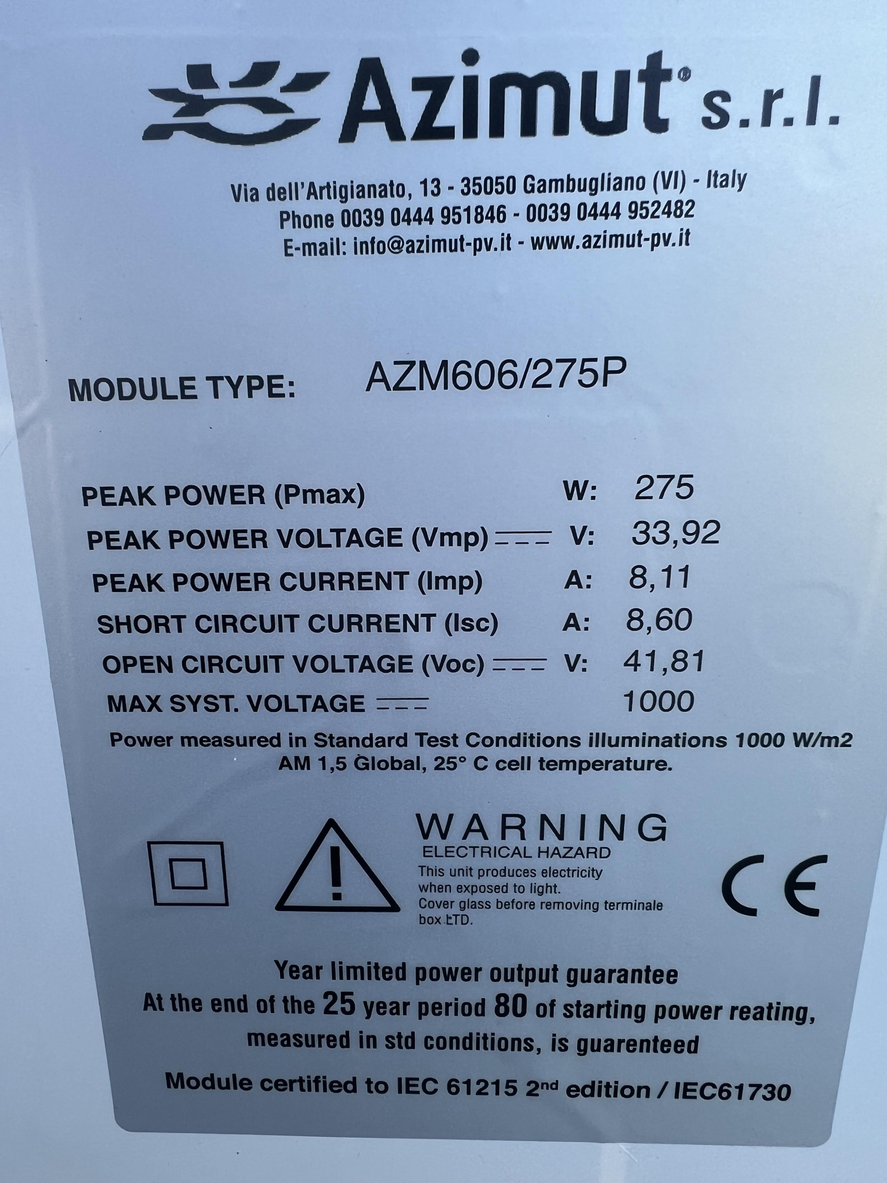

    2. Spięte dwa panele solarne 2x 275 Wat

    Jest to jedno z ogniw trakcyjnych z samochodu elektrycznego o oznaczeniu LiOn LEV 50-4 , bateria jest wyposażona w płytkę BMS

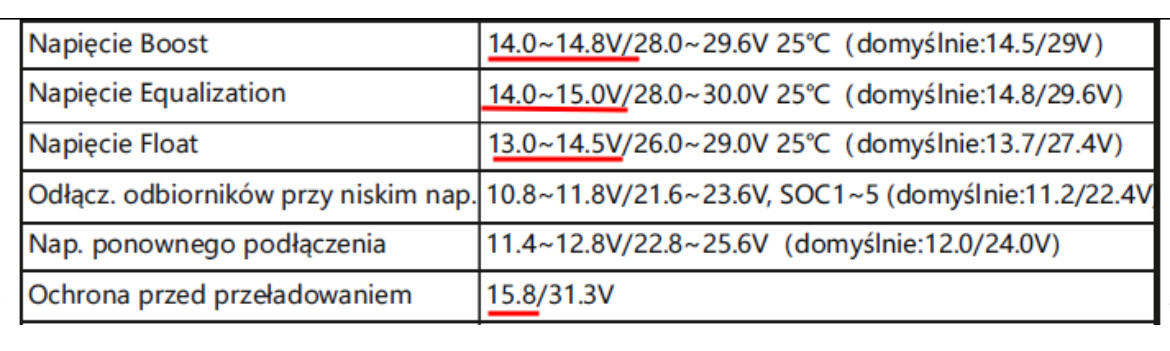

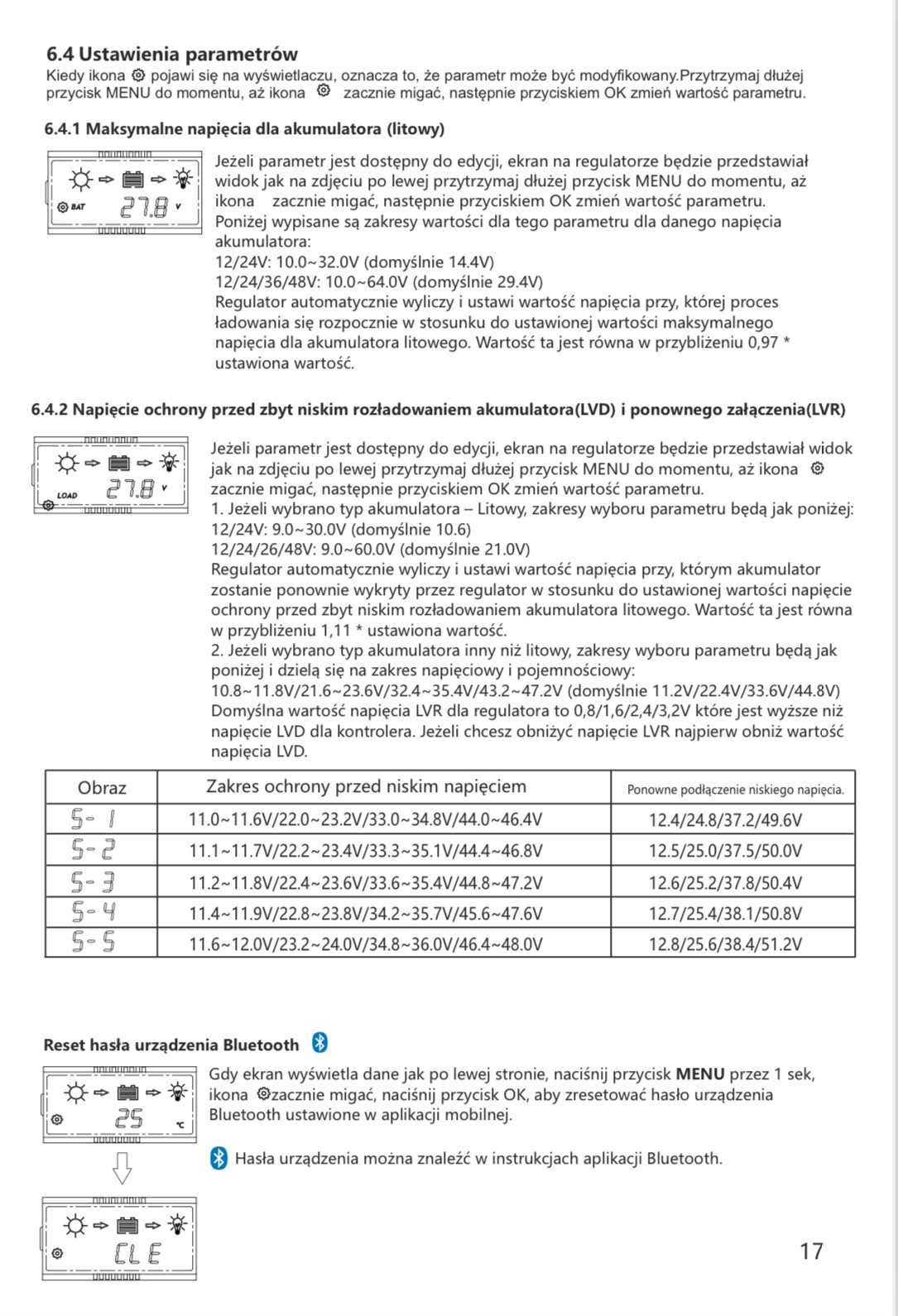

    Z firmy VOLT od której mam regulator napięcia wysłali mi taką tabelkę jak poniżej, natomiast nie do końca wiem co w którym polu w aplikacji mam wpisać . Proszę powiedz mi co byś wpisał w LVR,CVT,CVR
    Poniżej tabelka jaką otrzymałem od firmy VOLT oraz moje aktualne ustawienie . Czy może zerknąć czy takie ustawienia są dobre ?

    Ustawienia parametrów 6.4 - 6.4.1 i 6.4.2 to ustawienia dla baterii Lion.
    Nie wiem gdzie i jak używasz ...twoj zestaw,jest to działka czy ? Musisz coś napisać więcej..
    CVT -16V.
    Resztą możesz się bawić bez ryzyka uszkodzenia baterii ,BMS chroni przed głębokim rozładowaniem lub przeładowaniem.
    LVR i CVR blisko siebie powyżej 12V.
    Wydaje mi się że ładowarka jest dedykowana do baterii lfp...ale to nie powinno przeszkadzac.

    Taki zestaw mam skonstruowany na działce i mam do tego podpięte dwie pompki fontanny które pracują w zakresie od 8-24 V . Dodatkowo chce do tego podpiąć lampy ogrodowe które mają żarówki kempingowe 12-24 V i chciałbym aby lampy w nocy się świeciły zasilane przez ten akumulator .
    Czy poniższe ustawienia napięcia w aplikacji mogą zostać ? Czy cos zmienić ?

    Jak nie uruchomisz to się nie dowiesz.Napiecia nie są krytyczne choć te 16,4V obniżył bym do 16V i nie bardzo sobie mogę wytłumaczyć co to CVR....

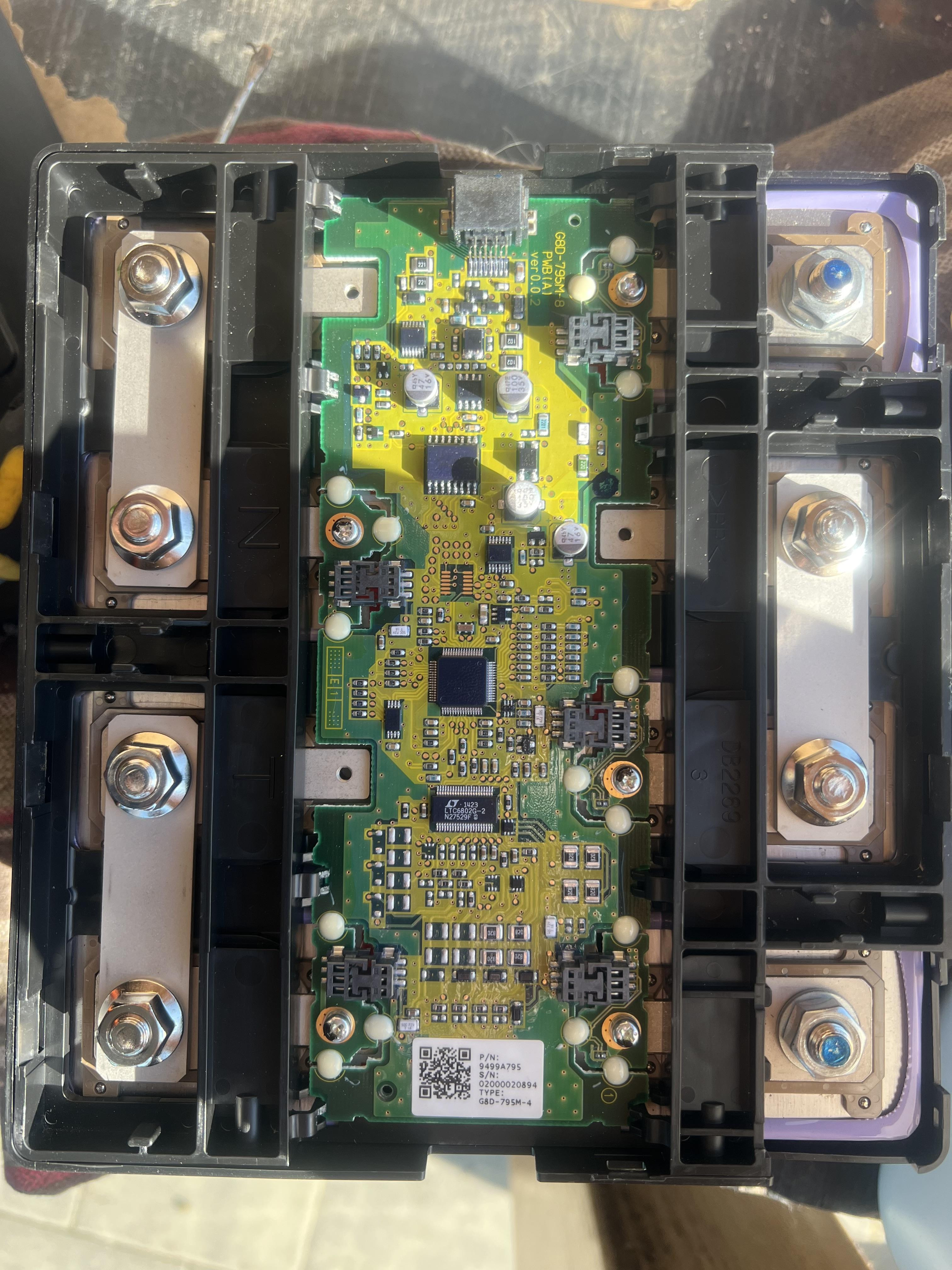

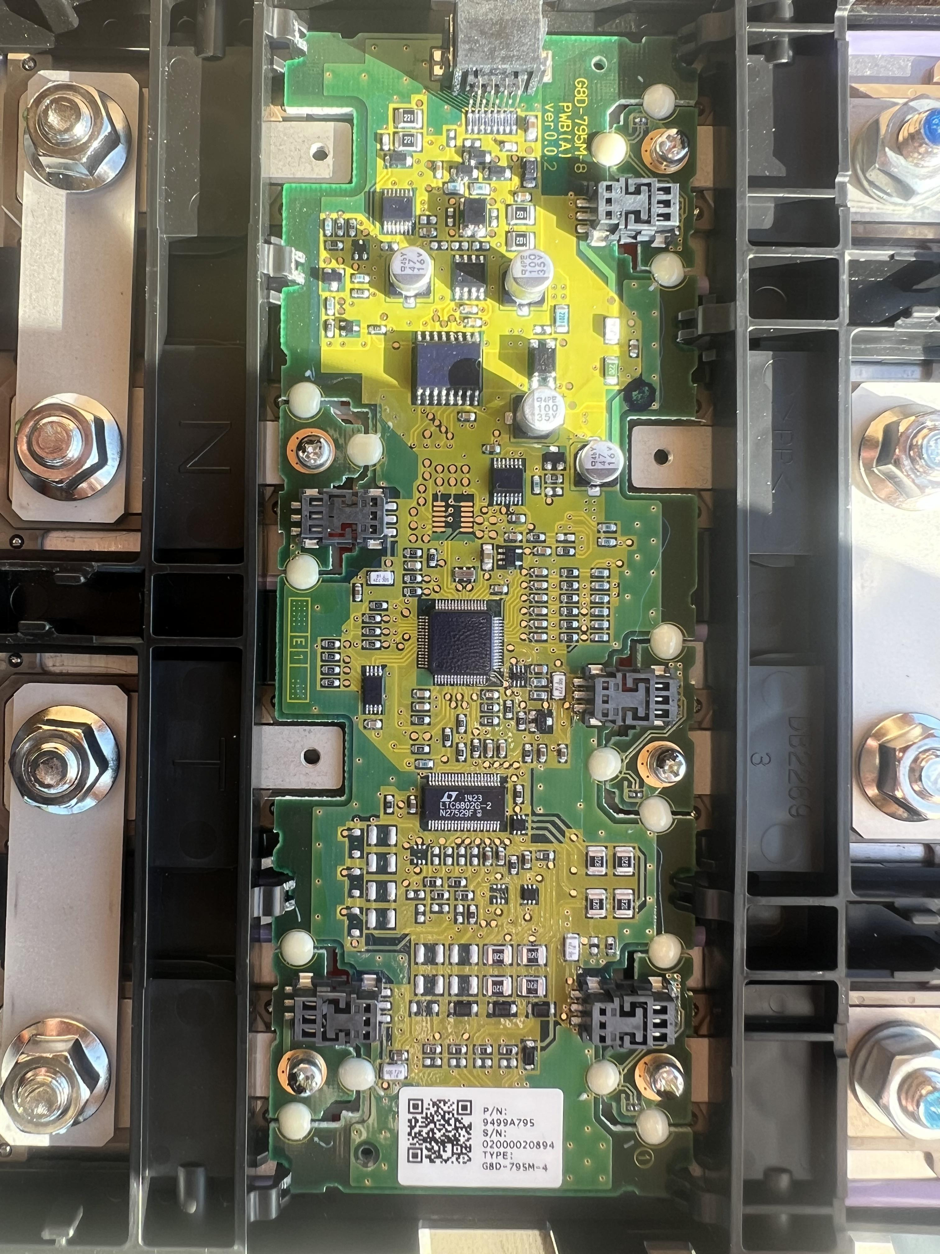

    Ostrożnie. Ta elektronika na baterii to nie jest działający BMS, tylko jego część. Musisz ją zdemontować i zainstalować własny.

    Ups.. kolega ma rację.Bateria to jedna z zestawu 20 jakie są montowane w samochodzie a całość sterowana przez can.
    Być może balanser pasywny będzie funkcjonować ale nie ma zabezpieczenia przed głębokim rozładowaniem jak i przeładowaniem.Najrozsądniej byłoby wymienić bms.

    Będzie, wszystkich ogniw razem a nie każdego oddzielnie. W przypadku padnięcia jednego ogniwa całą pozostałą energię właduje w 3 i o nieszczęście nietrudno.

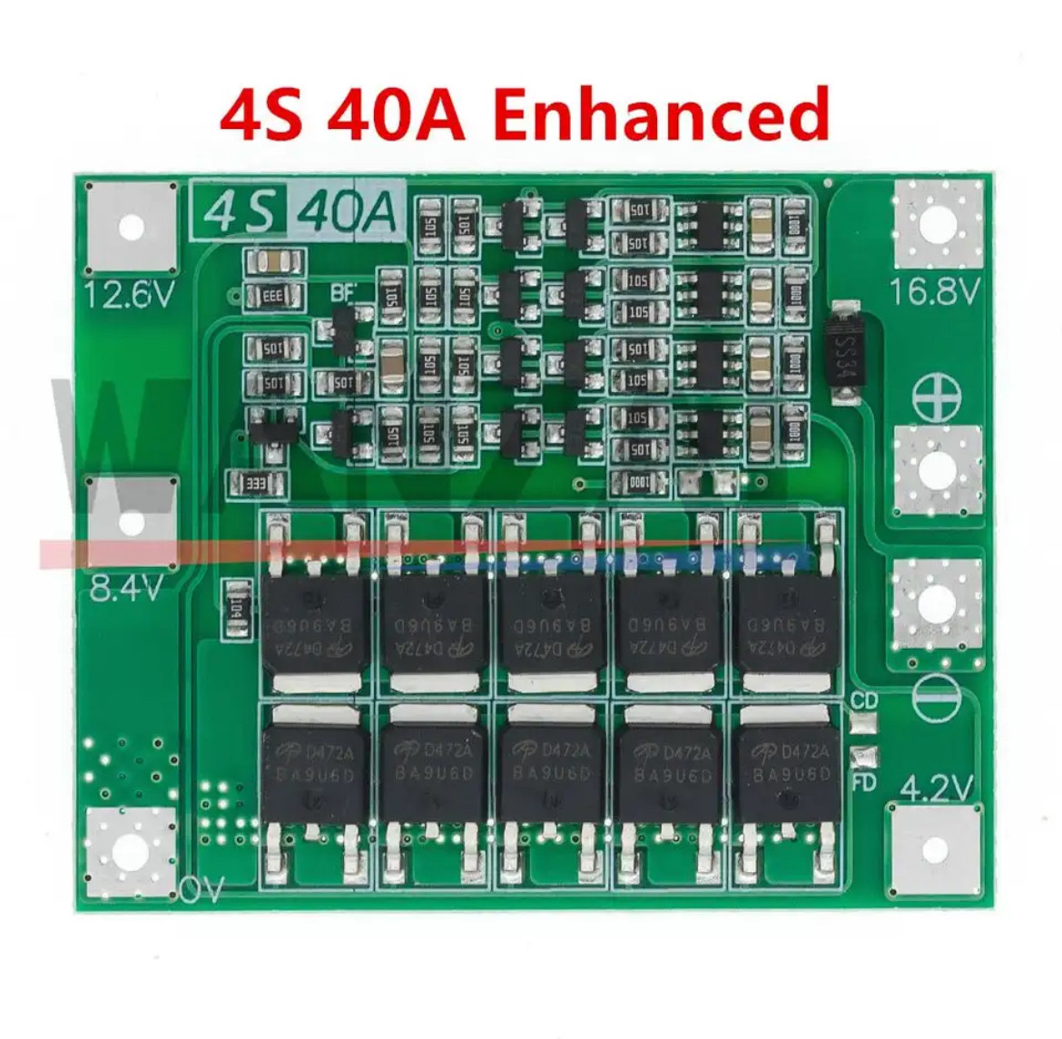

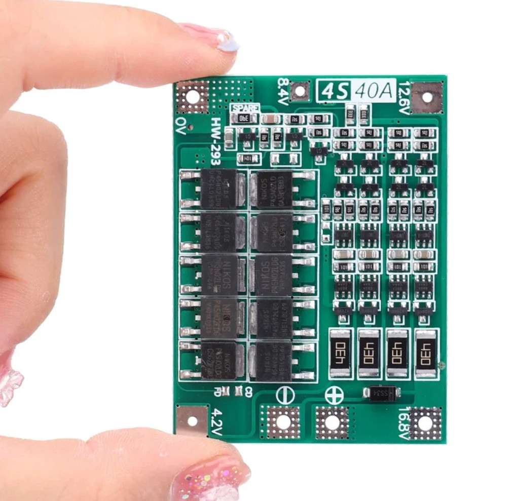

    Z tego co szukałem to mój pakiet ma 720 WH = 45
    Amper a więc potrzebuje BMS 4S- 45 Amper Z tego co widzę są dostępne dla 4S /40A . Czy mogę taki zastosować ?
    • Ustawienie prawidłowych parametrów w regulatorze solarnym do IMG_7573.jpeg (268.41 KB) Musisz być zalogowany, aby pobrać ten załącznik.
    • Ustawienie prawidłowych parametrów w regulatorze solarnym do IMG_7572.jpeg (188.91 KB) Musisz być zalogowany, aby pobrać ten załącznik.

    Możesz.Czy ten BMS ma taki sam prąd ładowania i rozładowania? W twoim wypadku prąd ładowania mógłby być niższy 25 A. Ładowarka daje max 20A.

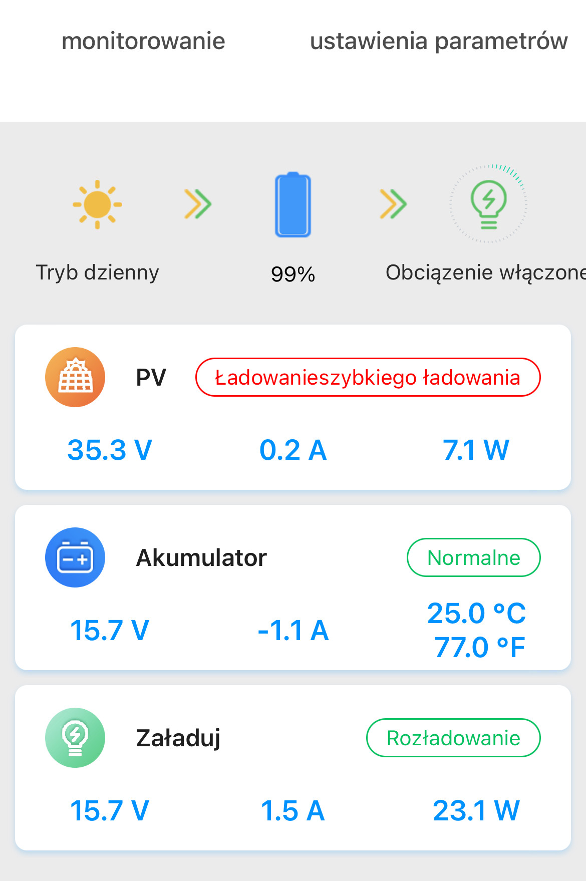

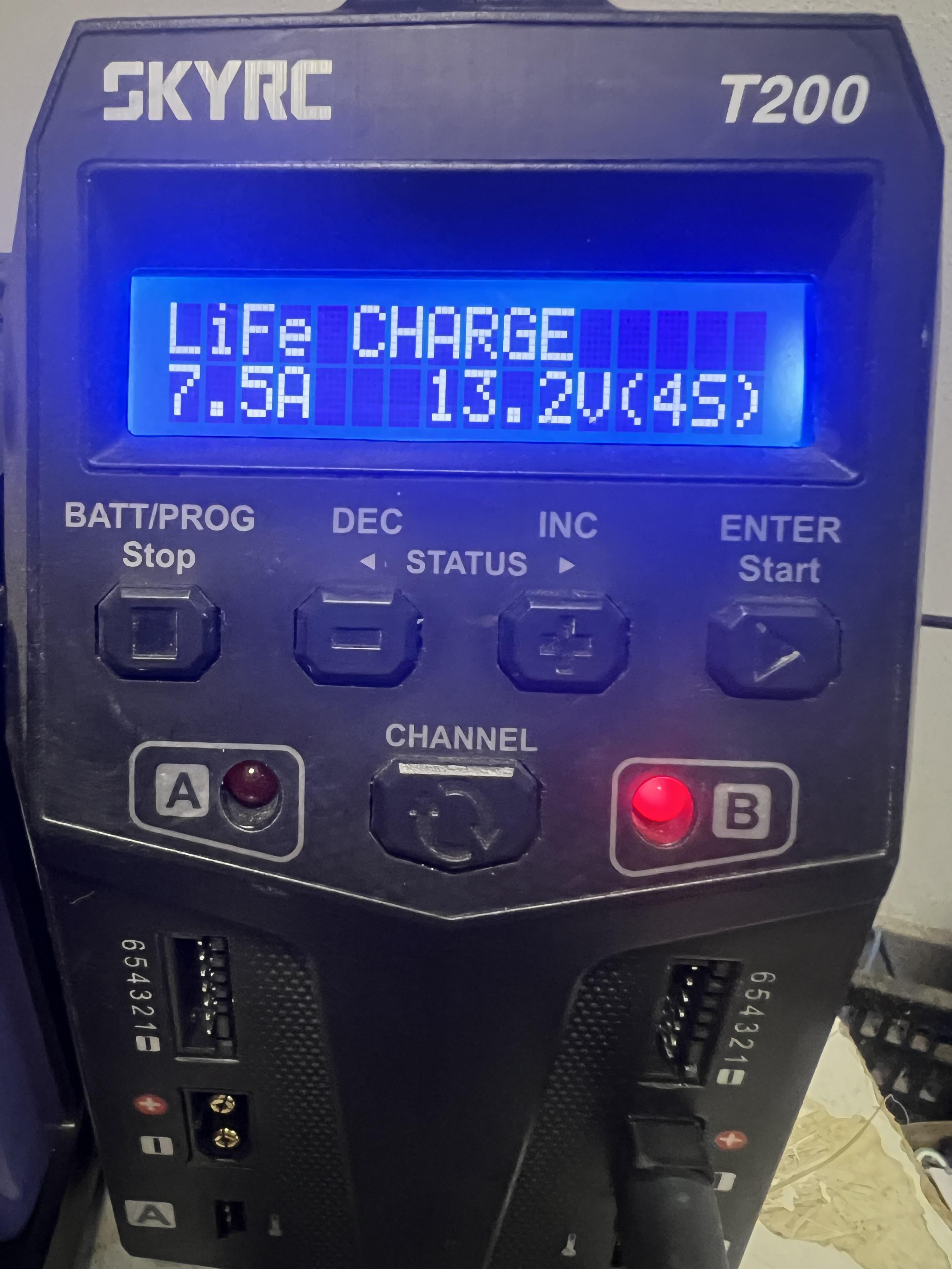

    Zamontowałem płytkę BMS czy poprawne będzie ustawienie ładowania z regulatora napięcia solarnego 13,2 czy lepiej te 16 V . Pytam bo podłączyłem ładowarkę skyrc i przy ustawieniu baterii LiFE (4S) pokazuje mi napięcie ładowania 13,2V dlatego też się zastanawiam czy jeśli ustawiłbym te 16 V to nie uszkodzi baterii ?

    Wróć do swojego pierwszego postu i przeczytaj co tam napisałeś...
    Akku 16 V czyli nie zelazofosforowy...na zdjęciu masz ładowanie dla zelazofosforowego..
    Max napięcie bez ryzyka to 16,8 V min.11,2V. Jeśli chcesz przedłużyć żywotnosc akumulatora ustaw 16V max.napiecie i 13,2V min.Prad ładowania możesz ustawić na 20 A....te akumulatory mają 50Ah, więc poniżej 0,5 C ładowanie nie zrobi na akumulatorze wrażenia.
