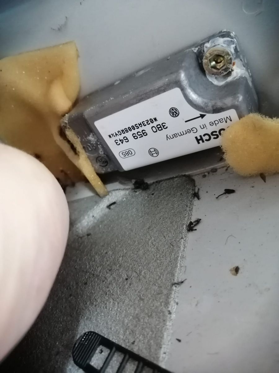

    Witam. Mam problem z poduchami w pasacie b5 1,9 tdi 1997r. Zabytek ale niejeden by chciał go mieć. Kupiłem auto bo musiałem jeździć do pracy. Teraz go nie chcę oddać. Kod błędu 01221 czujnik uderzeń bocznych strona kierowcy G179 obwód przerwany.Chciałem sprawdzić nr części zdemontowałem fotel a tam zoonk brak czujnika. Sprawdziłem po stronie pasażera czujnik jest bosch nr 3B0 959 643 ( na zdjęciu ). Proszę jeżeli możecie mi podać nr lewego czujnika. po Czujnik Bosch 3B0 959 643 zamontowany wewnątrz samochodu z widocznym otoczeniem. zdrawiam.

    Te czujniki są takie same ze strony pasażera i kierowcy. Tylko odwrotnie (zgodnie ze strzałką na czujniku) się je montuje. Nowych już nie produkują. Pozostają używki, których też jak na lekarstwo, a i ceny zaporowe. Kupiłem na Allegro. Jeden okazał się uszkodzony, drugi zamontowałem, wykasowałem błędy i lampka nie świeci.
