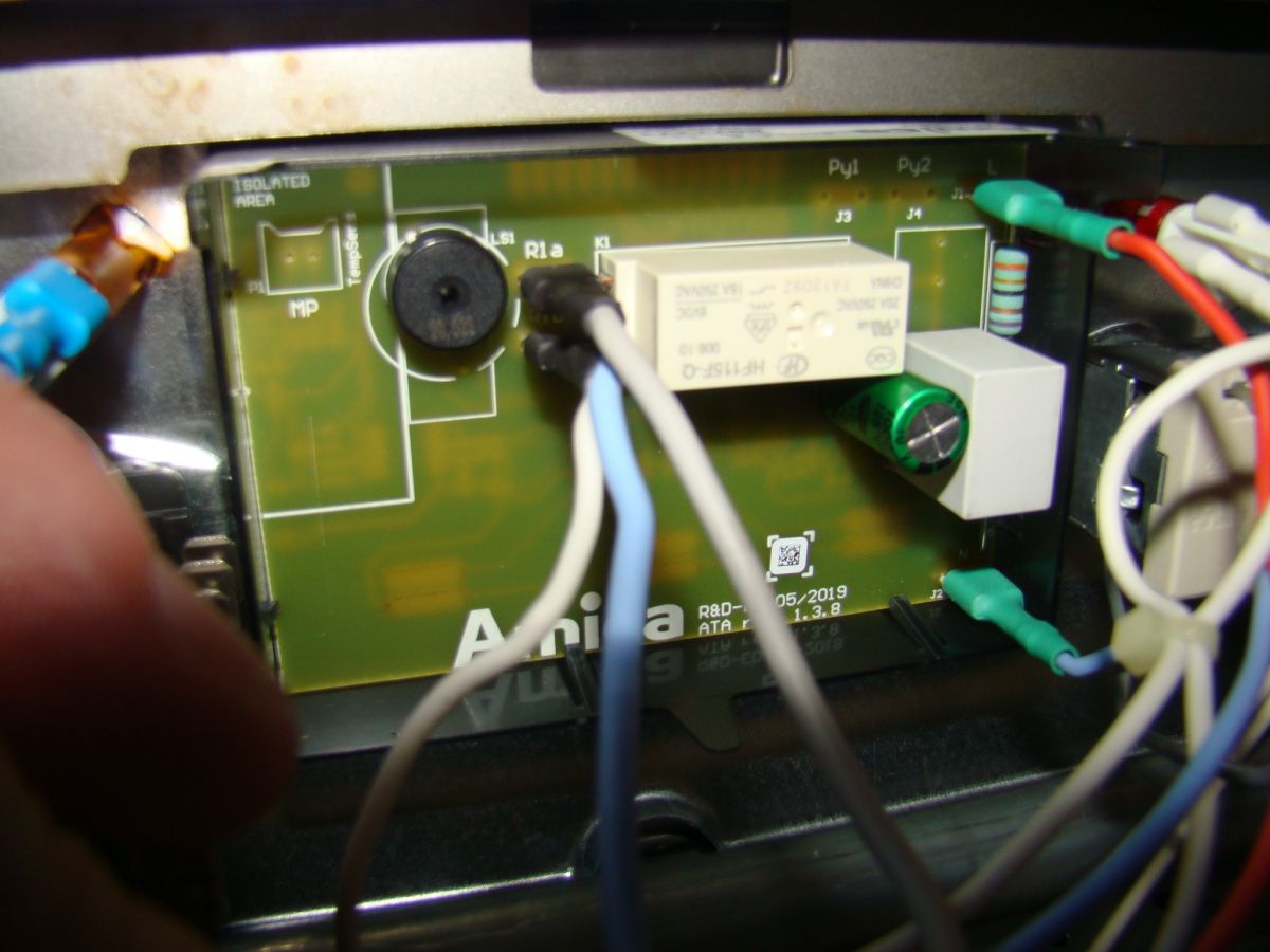

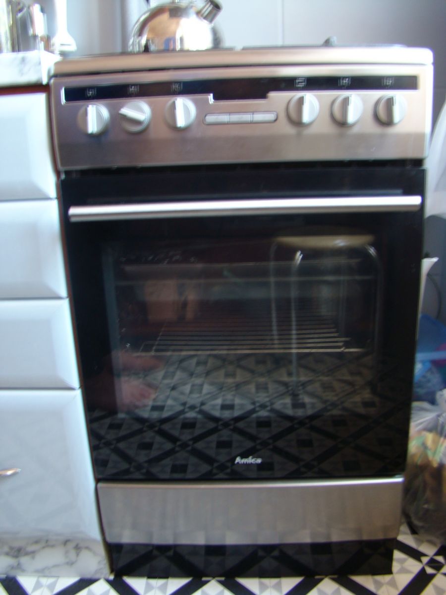

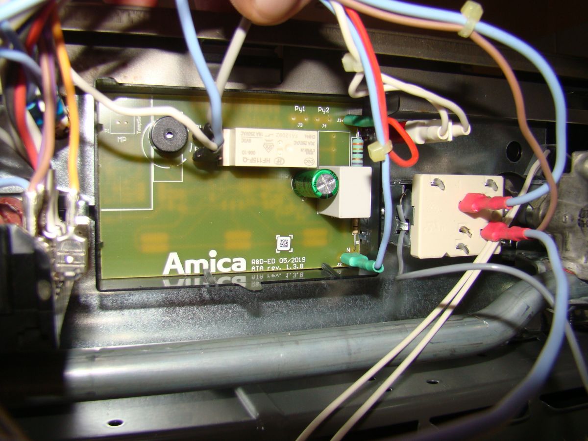

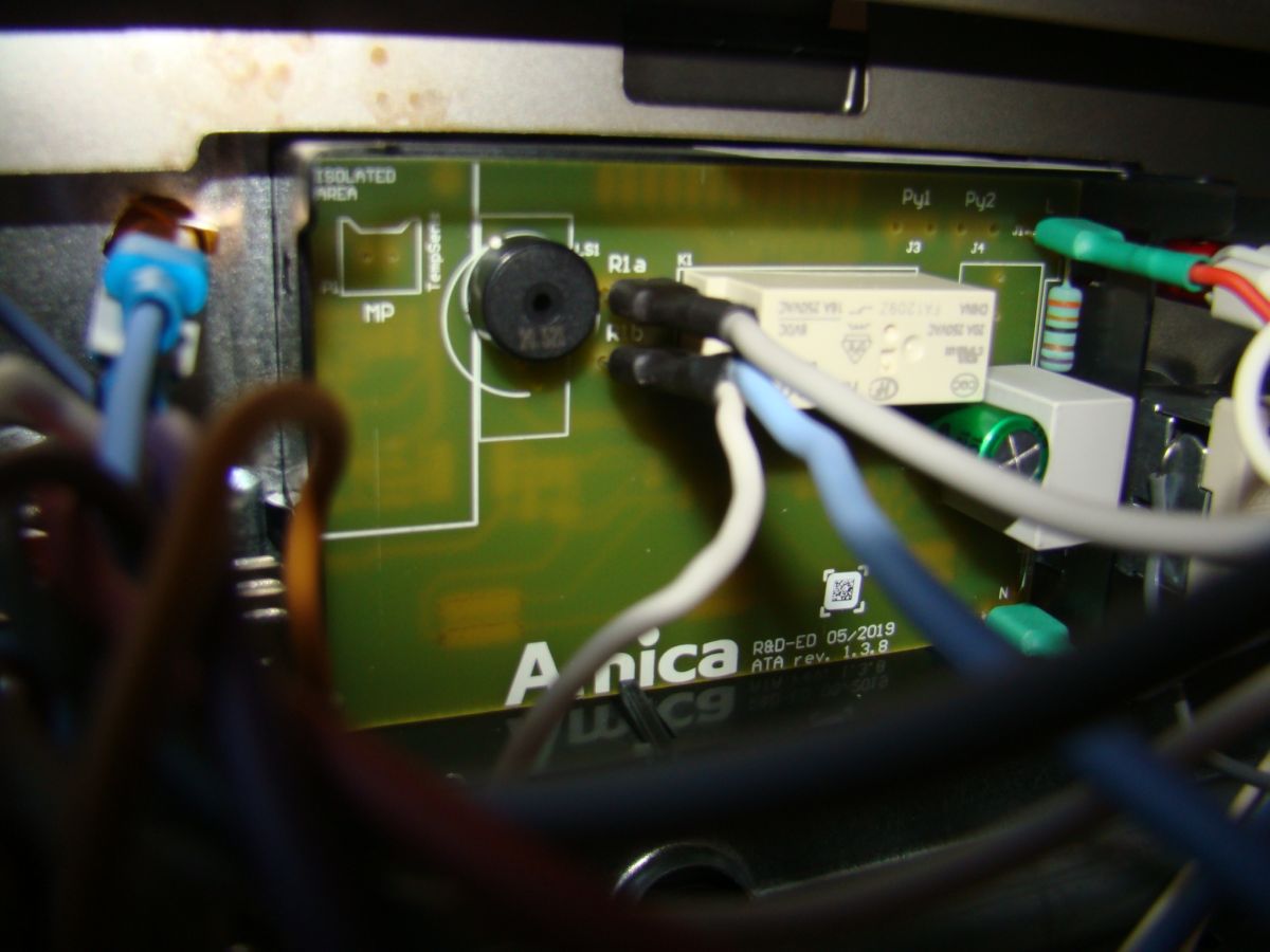

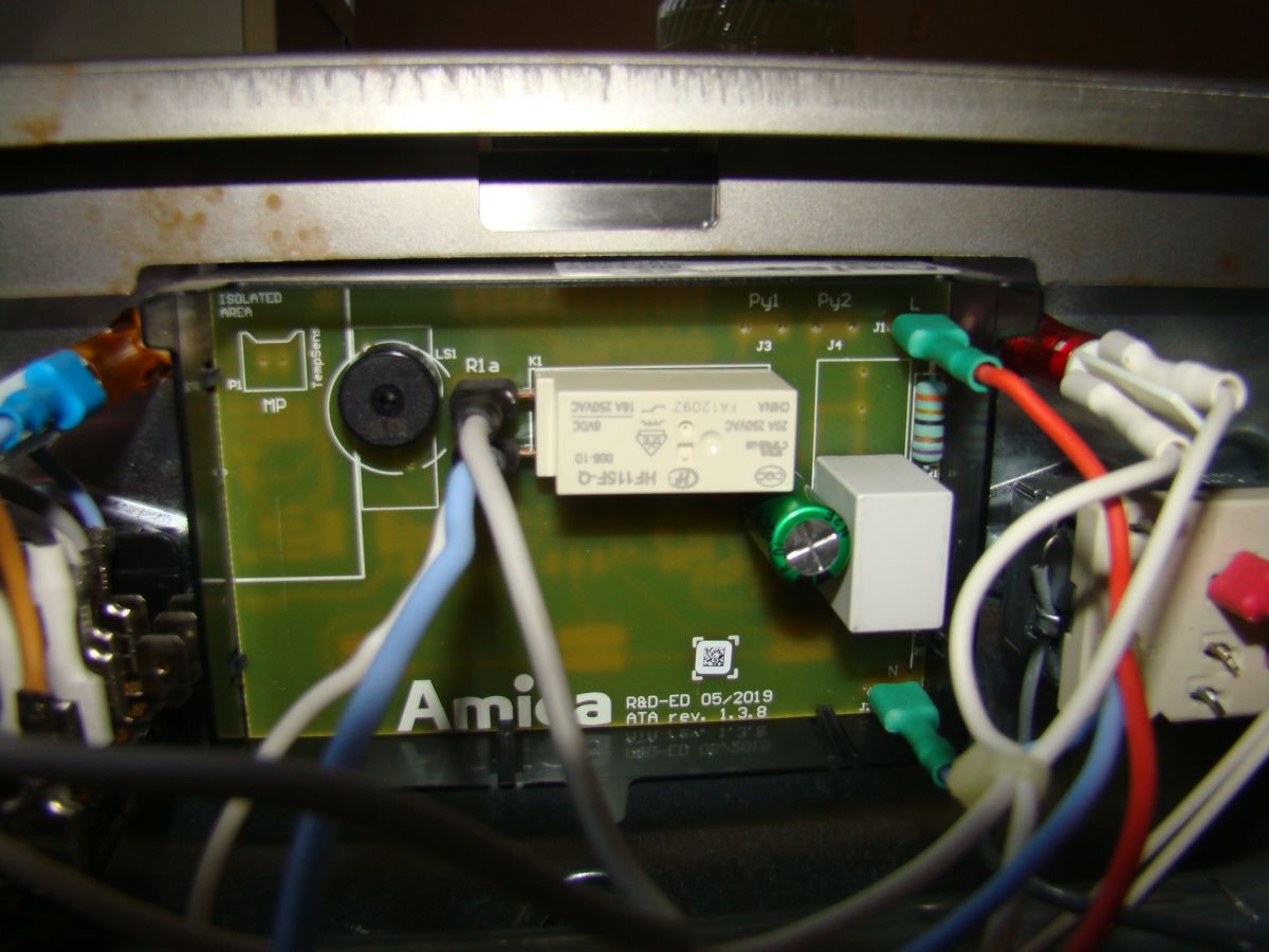

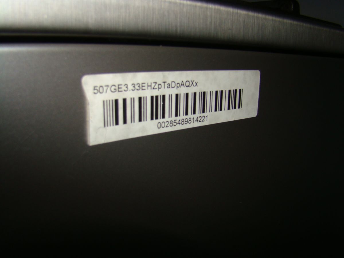

    chciałbym poprosić o pomoc. Potrzebuję w kuchence pominąć zegar, który blokuje mi pracę piekarnika i jest mi zbędny, nie wiem tylko jak to robić. Dodaję kilka zdjęć ponieważ nie mogę w jednym kadrze pokazać wszystkich przewodów. Oczywistym jest że z góry dziękuję za pomoc.

    Na 99% niebieski i biały połącz z szarym, te dwie końcówki przy tym białym klocku, przy opisie R1a.

    Rozumiem że przewód górny z lewej strony połączyć z przewodem dolnym z lewej strony, a pozostałe ?
    Czy może to już zadziała ?

    Żeby całkowicie rozłączyć programator, trzeba połączyć razem te dwa konektory przy przekaźniku (szary + szary z niebieskim). Potrzebujesz specjalnego konektora łączącego, takiej dwustronnej blaszki męsko-męskiej. Zapewne jest gdzieś opisany w normach DIN, ale na obecną chwilę nie jestem wstanie znaleźć by pokazać. Podczas pracy piekarnika wewnątrz kuchenki panuje znaczna temperatura, więc nie można stosować zwykłych przewodów PVC, fabryczne są silikonowe lub inne odporne na wysoką temperaturę. Natomiast łączenie przewodów w jakiś inny sposób może doprowadzić do nagrzewania się w wyniku przepływu prądu kilkunastu amperów.
    W sumie chyba przekaźnik ma styki typu NC, więc odłączenie zasilania programatora (czerwony i niebieski, w zielonej termokurczce) także pozwoli na pracę piekarnika bez blokady.

    Wskazówka, którą podsunął Spinacz okazała się skuteczna, dziękuję, piekarnik działa, problem rozwiązany.

    Po odpięciu wsuwek dopasowałem ciasno pasujący gwóźdź (obciąłem łepek i dopasowałem długość) spiąłem tak obie żeńskie wsuwki i zaizolowałem taśmą.
