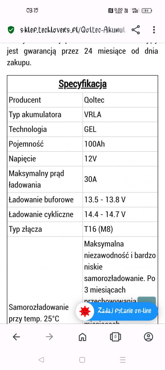

    Witam, chciałbym stworzyć najprostszy z możliwych układ do zasilania dwóch lampek i czterech wiatraków komputerowych ewentualnie roboczego gniazdka. Chciałbym żeby chodziło o to przez trzy tygodnie ciągiem. Chodzi o to że posiadam małą fermę gęsi i kur oraz hobbystyczną mała hodowlę królików miniaturek i chodzi o to że gospodarstwo znajduje się kawałek od mojego domu (900m-100m) gdzie nie ma stałego prądu. Bardzo ułatwiłoby mi to życie a jestem zupełnie zielony w tych tematach więc wdzięczny byłbym jeżeli ktoś zechciałby łopatologicznie wyjaśnić co do czego po co? Wyliczyłem średni pobór na siedem dni i wynosi 8.40 kWh X2 jeżeli chodzi o same lampy i nie wiem zupełnie jak obliczyć wentylatory które mają wejście 12 V 3 PIN oraz gniazdka robocze jeżeli jest taka możliwość oczywiście. W miarę możliwości chciałbym żeby układ oraz magazyn w postaci akumulatorów były jak najbardziej autonomiczny. Z góry dziękuję ślicznie
    pozdrawiam
    Myślałem 💯 + solary + przetwornica i moduł
    Specyfikacja akumulatora Qoltec VRLA 100Ah
    Ma to w ogóle sens?

    Czy mógłbyś jaśniej napisać, o co chodzi? Czy w sumie wszystko to, co ma być zasilane z akumulatorów, pobiera 8,4kWh na tydzień? Co tu mają do rzeczy wentylatory? Na ogół na nich jest informacja, jaki prąd pobierają, ale nie piszesz, jakie to są, ile ich jest, jaki prąd dla nich podano...
    Powiedzmy, że akumulatory powinny zgromadzić 36kWh (trzeba trochę zapasu, bo w miarę zużycia pojemność maleje, samorozładowanie rośnie, dziś starczą na 4 tygodnie, a za parę lat z trudem na 3) - dla akumulatorów 12V byłaby potrzebna łączna pojemność 3000Ah.

    Warto policzyć opłacalność tego przedsięwzięcia, za akumulator 100Ah trzeba dać 500-1000zł kilkadziesiąt takich akumulatorów kosztuje więcej niż doprowadzenie prądu z sieci.

    _jta_ napisał:
    Waży 24kG.
    Troche dziwne - miałem EUROPOWER 100Ah i 200Ah i te 100Ah to było raczej 31-32kg a ten 200AH to 62kg. Podobne masy były dla innych AGM tej pojemności więc obawiam się czy to 100Ah jest rzeczywiste albo jak długo wytrzyma ten akumulator bo różnica jest dość znaczna (w cenie także).
