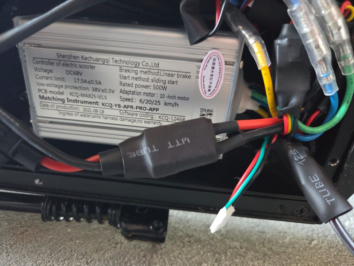

    remiktu
    Poziom 3  
    Posty: 12
    Ocena: 4
    Sterownik Shenzhen Kechuanggi, wrzucam zdjęcie. Nawet na sterowniku jest 25 km/h.

  • #15 21588059
    VPSA132
    Posty: 726
    Pomógł: 74
    Ocena: 183
    Właśnie, to zwykły kontroler montowany także w tanich klonach Xiaomi tylko display masz personalizowany pod firmę Aprilia.
    Moduł bluetooth masz aktywny?
  • #16 21588097
    remiktu
    Poziom 3  
    Posty: 12
    Ocena: 4
    Tak bluetooth aktywny
  • #17 21593715
    VPSA132
    Posty: 726
    Pomógł: 74
    Ocena: 183
    Sprawdź ich aplikacją co można z tym kontrolerem zrobić. KCQ Scooter
