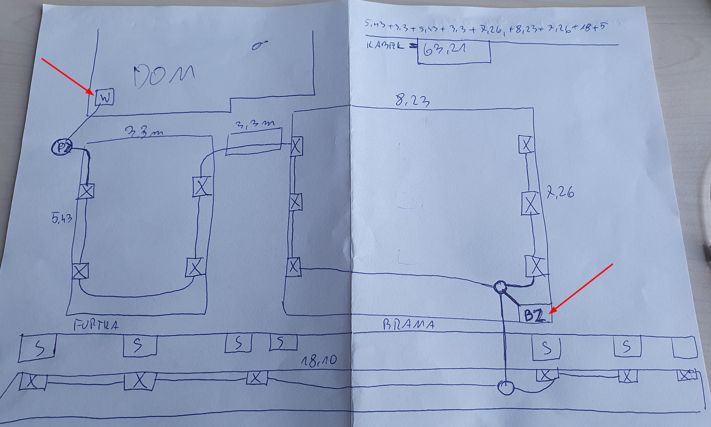

    Witam, mam pytanie, bo chciałbym zbudować sobie oświetlenie w ogrodzie w kostkach brukowych 24 V.
    Mam dwa źródła zasilania: jedno 230 V na ścianie w domu w formie zwykłego włącznika i drugie przy bramie wjazdowej 230 V, które podaje prąd pulsacyjnie, migając w czasie otwierania i zamykania samej bramy - działa jak żółte światełko ostrzegawcze.
    Do instalacji chce kupić dwa zasilacze generujące 24 V dla kostek LED-owych.
    Czy mogę tak zrobić, by jeden zasilacz był przy włączniku domowym, a drugi zaraz przy bramie wjazdowej?
    Czy te zasilacze się nie spalą albo zakłócą, gdy zapale sobie światło włącznikiem i jednocześnie włączę pilotem bramę? Czyli będą oba pracować jednocześnie podając napięcie do kostek LED-owych.
    Tutaj mój amatorski schemat z dwoma źródłami zasilania kostek ledowych: BZ - zasilanie bramy i W - włącznik domowy. Oba zasilacze muszą podawać 24 V.
    Amatorski schemat instalacji oświetlenia kostek brukowych 24V z dwoma źródłami zasilania.

    >>210976431- tak ponieważ od razu wiem że brama jest w ruchu bo całe oświetlenie przed domem pulsuje
    2-tak bezpośrednio zarządza tym tak naprawde sterownik bramy
    3-tak jak najbardziej kabel ziemny będzie miał około 65m długośći 3żyłowy 1,5mm
    Chce zamontować 16 sztuk kostkowych ledów
    dokładnie takich https://allegro.pl/oferta/4x-oprawa-najazdowa-ledbruk-akropol-14x14-ciepla-13044045634
    Trzeba dobrać jeszcze zasilacze, i tutaj potrzebuje też porady

    A w jakim celu obwody zasilane z obu zasilaczy mają być połączone? Co chcesz uzyskać?
    Chce żeby wszystkie kostki się zaświecały przed domem na życzenie przez załączenie włącznika na ściane domu oraz chce by wszystki pulsowały jeśli brama wjazdowa zostanie uruchomiona -> to daje mi fajny sygnał że brama jest w ruchu

    Efektem włączenia przycisku na ścianie domu i włączenia się bramy da efekt ciągłego świecenia
    Tutaj jest model kostki ledowej ona ma poboru 2,3W zasilanie 24V
    Nie liczyłem spadku napięcia bo nie wiem jak :)
    Ja potrzebuje 16 sztuk tych lampek na długości 63m kabel 2x1,5mm

    Robię jednak zmianę, nie będzie migania/pulsowania podczas otwierania bramy. :) Będzie stałe światło i koniec. :)
