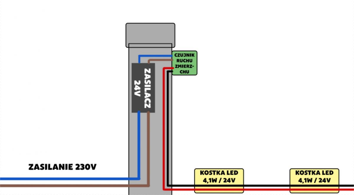

    Rozmawiałem z elektrykiem przed chwilą i mi powiedział, że wszystkie oświtetlenia na zewnątrz budynku od frontu idą z tego jednego zabezpieczenia w rozdzielnicy.. Więc niestety odpada ta opcja, bo są tez przewody pod oświetlenie wejścia do domu. Więc na to wygląda, że idzie kabel z rozdzielni do tej puszki, gdzie jest włącznik tych świateł zewn. w wiatrołapie, na ścianie i stamtąd rozgałęzia się na 2 kable po obu stronach drzwi wejściowych i do tych właśnie lampek ledowych..

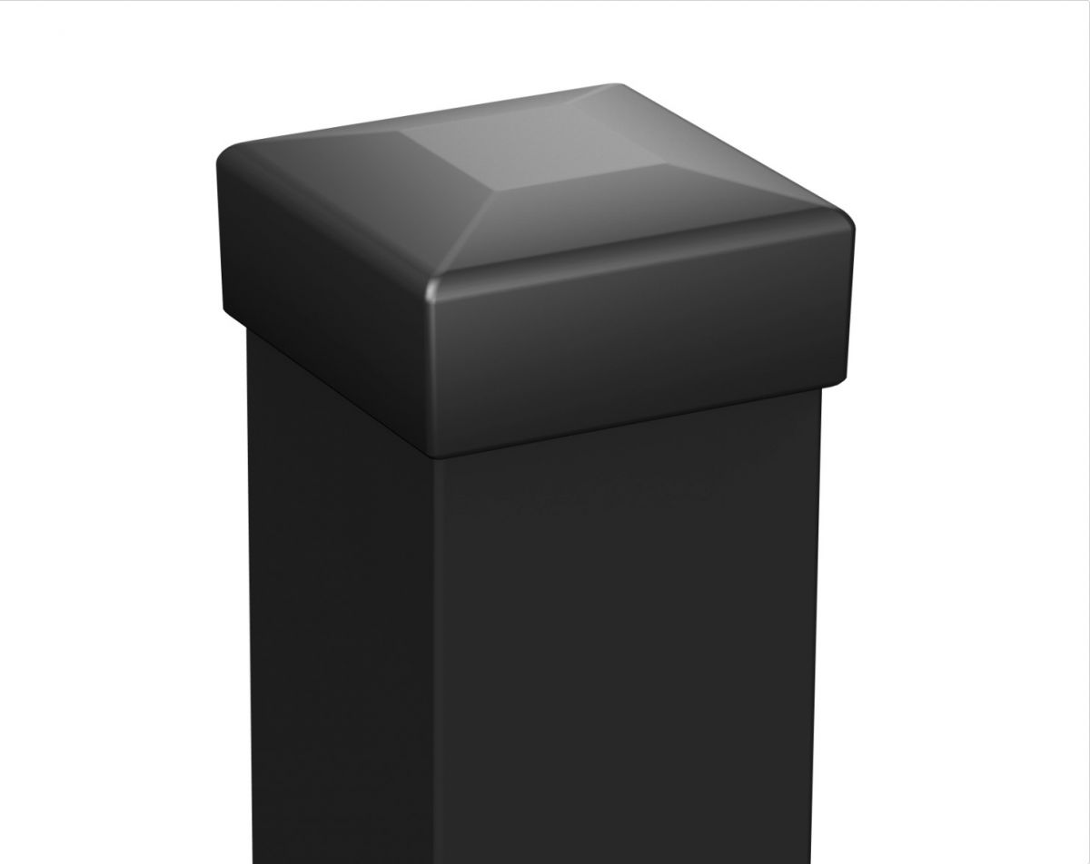

    Rozrysowałem na szybko jakbym to widział.
    Co o tym sądzicie? Zakładam użycie takiego słupka ogrodzeniowego jak załączyłem, 5x5cm. Zasilacz się zmieści do środka. Od góry te słupki mają takie gumowe "czapki" więc woda nie powinna wlecieć. W razie czego można jeszcze ewentualnie przemyśleć dodatkowe doszczelnienie. Od spodu zakładam, że woda nie podejdzie kapilarnie.. ewentualnie można coś zastosować jakąś izolację z czegoś. Jedynie zastanawiam się, jak zamontować czujnik ruchu, aby nie robić inwazyjnych otworów w słupku do środka, którędy mogłaby się dostawać woda.. Oczywiście można to jakoś pewnie silikonem czy czymś uszczelnić, jednak będzie to wszystko na zewnątrz i z czasem pod wpływem warunków zewn. może ulec degradacji. Więc być może lepiej by było poprowadzić kable od czujnika na zewnątrz wzdłuż słupka i aby wchodziły dołem, tak jak kabel zasilania i wtedy słupek będzie od góry szczelny. Schemat połączenia elektrycznego słupka zasilającego z oświetleniem LED Czarny słupek ogrodzeniowy z gumową pokrywką
