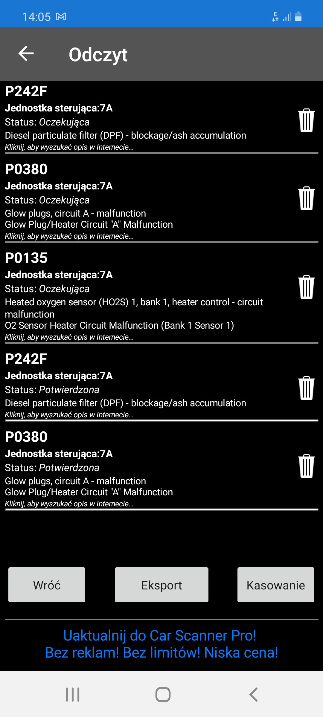

    Nissan Interstar 2.5 DCI, silnik G9U - problem z DPF.
    Kontrolka świeci, błąd P0135 oraz P242F w sterowniku, brak mocy. Wyczyszczony katalizator i DPF - brak poprawy.
    W puszce DPF na wlocie jest sonda lambda (odpięcie nie powoduje żadnej reakcji), przy katalizatorze dwa kolejne czujniki. Od którego czego zacząć wymianę?
    Zrzut ekranu z aplikacji diagnostycznej pokazujący kody błędów P242F, P0380 i P0135 związane z problemami z DPF i świecami żarowymi.
    • Nissan Interstar 2.5 DCI G9U - błąd P0135 i P242F, brak mocy po czyszczeniu DPF Screenshot_20240531-140532.jpg (277.94 KB) Musisz być zalogowany, aby pobrać ten załącznik.

    Zrobić wymianę DPF, sprawdzić zasilanie sondy lambda.

    Zacznij od wymiany testera na coś rzetelnego, skasuj błędy i pokaż co wyjdzie.

    Wymieniłem lambdę przy DPF, generalnie bez zmian. Kontrolka świeci, P0380 - jest - ale on zawsze jest, P242F - aktywny - nie da się tego skasować.
