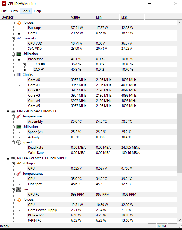

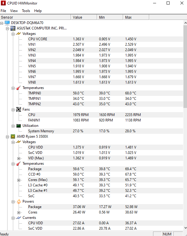

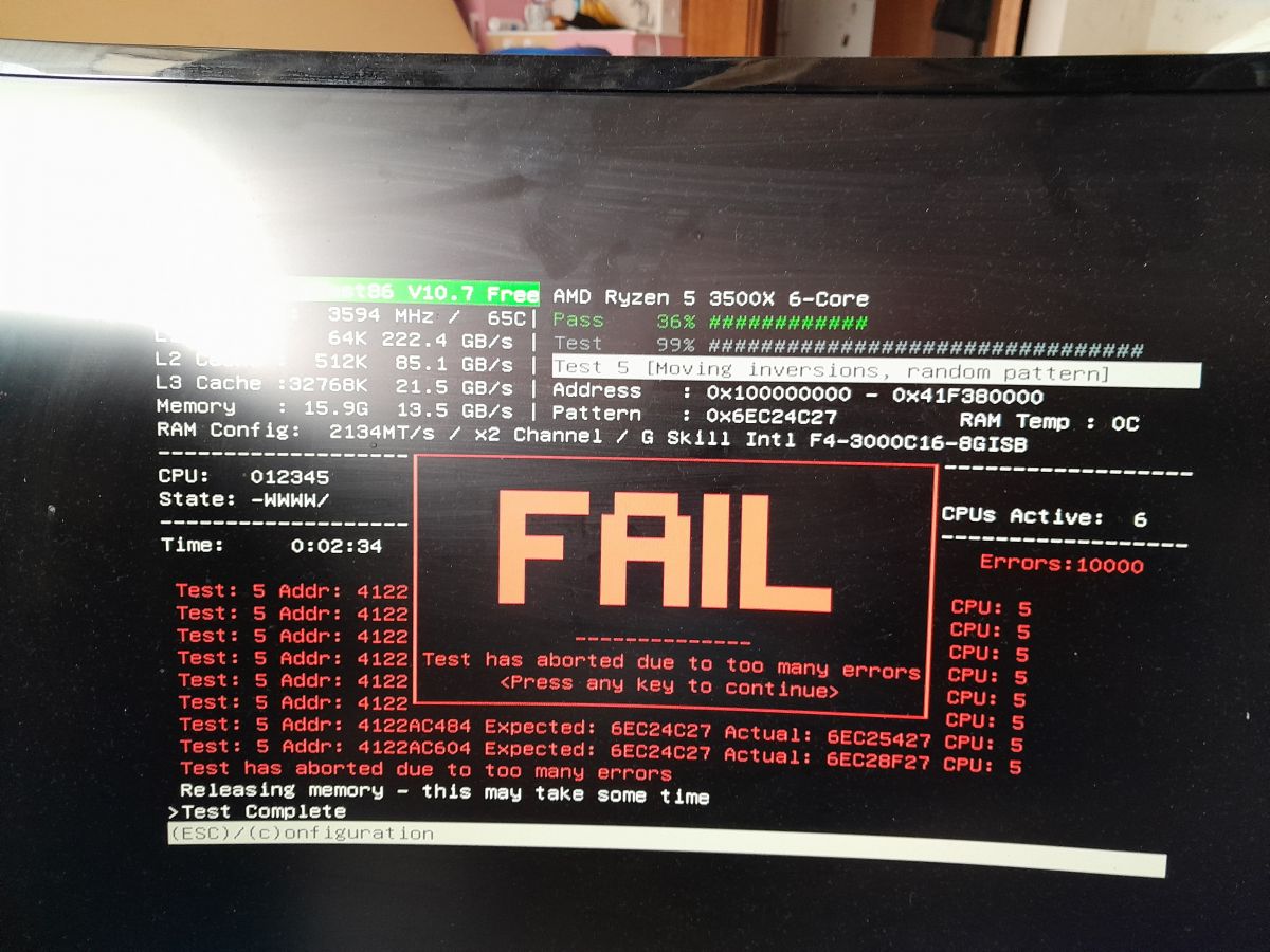

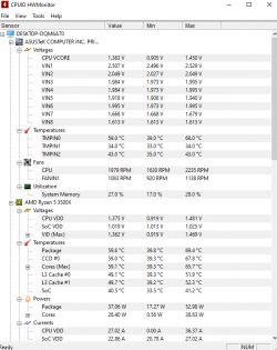

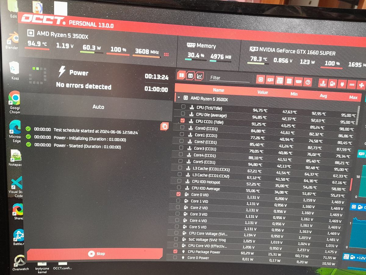

    Witam, dzieki za odzew, wykonalem testy.
    1). HWMonitor, temperatury.
    2). OCCT test power - temp wysokie, brak bledow. Test trwl 30 minut.
    3). Test memory memtest86 - sporo bledow.
    Dodam fakt, ze komputer wyrzuca rozne bledy blue screen i sie restartuje za kazdym razem. Dzieki, Piotr.
    Zrzut ekranu programu HWMonitor pokazujący wartości napięć, temperatury i zużycie podzespołów komputera. Zrzut ekranu programu HWMonitor z informacjami o temperaturach i napięciach.
    Zrzut ekranu z programu OCCT Personal 13.0 z wynikami testu mocy procesora i temperatur. Zrzut ekranu z programu Memtest86 pokazujący błędy testu pamięci RAM.

    Masz uszkodzoną pamięć RAM.
    Tam masz dwa moduły - wyjmij jeden i sprawdź, następnie powtórz z drugim modułem.

    Oraz również pora zająć się schłodzeniem cpu, 95 stopni to już prawie sufit. Czym to chłodzisz?

    To co ma w OCCT to w normalnym użytkowaniu będzie mniej o 20/30 stopni więc wystarczy wymienić pastę i wyczyścić układ chłodzenia.
    Teraz najważniejsze zająć się pamięciami RAM.

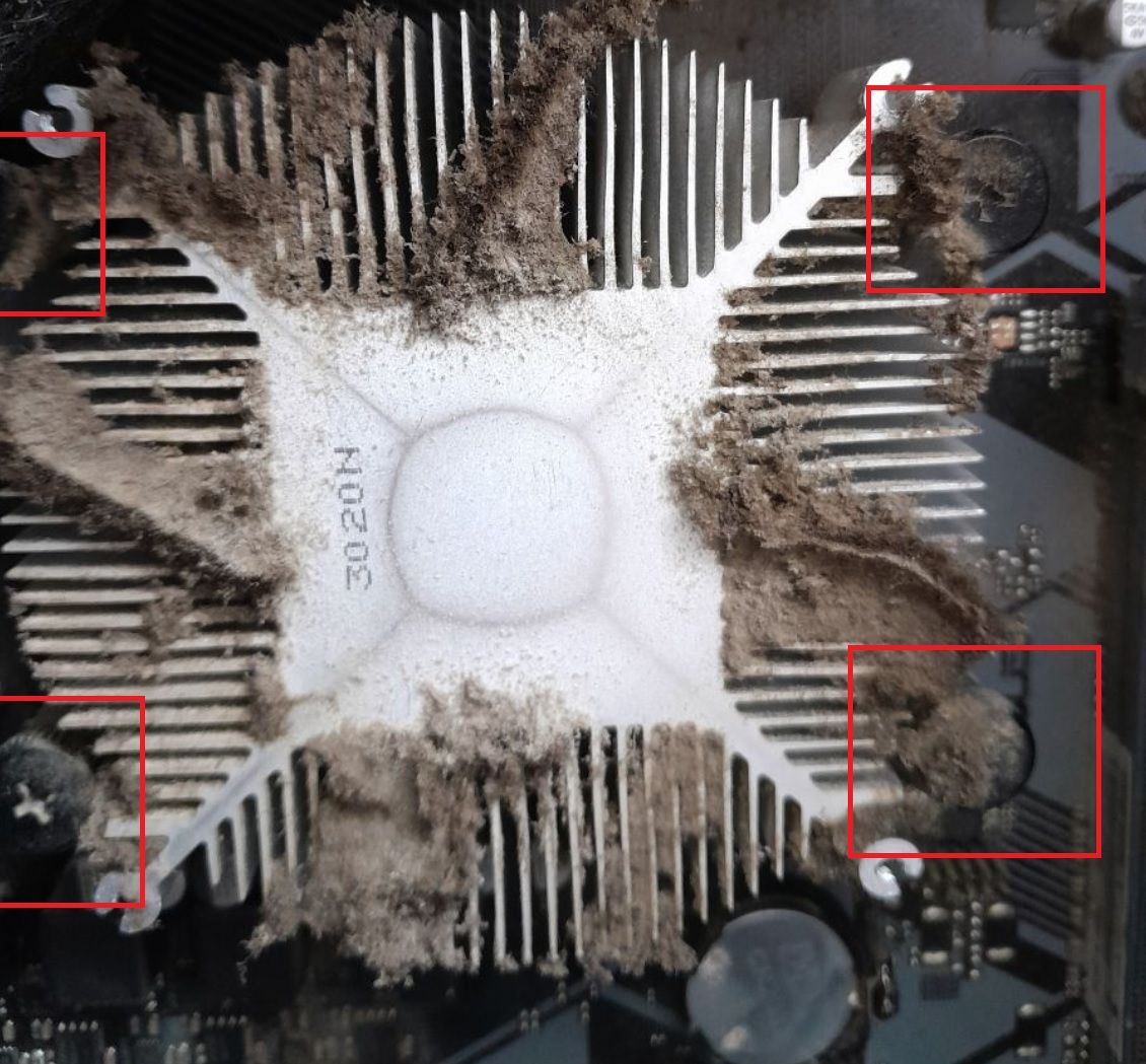

    Witam, dzieki za odzew. A wiec tak:
    1). sprawdzilem jedna i druga pamiec RAM, jedna jest uszkodzona, druga sprawna, wiec pozostawilem w komputerze tylko sprawna pamiec.
    2).co tyczy sie chlodzenia i czyszczenia? oczywiscie wyczyscilem komputer, mozna zobaczyc na zdjeciu jak spore bylo zanieczyszczenie. Jak to chlodze? na AMD jest umocowany wiatrak. Mysle, ze tam na procesorze nie umieszcza sie ani termopadow ani tez pasty termoprzewodzacej, bo jak wykrecilem ten wiatrak spod procesora, to nie bylo ani sladu ze starej pasty, po prostu nic. Wiec, powinienem w to miejsce nalozyc paste? Tak, temperatury sa wysokie.

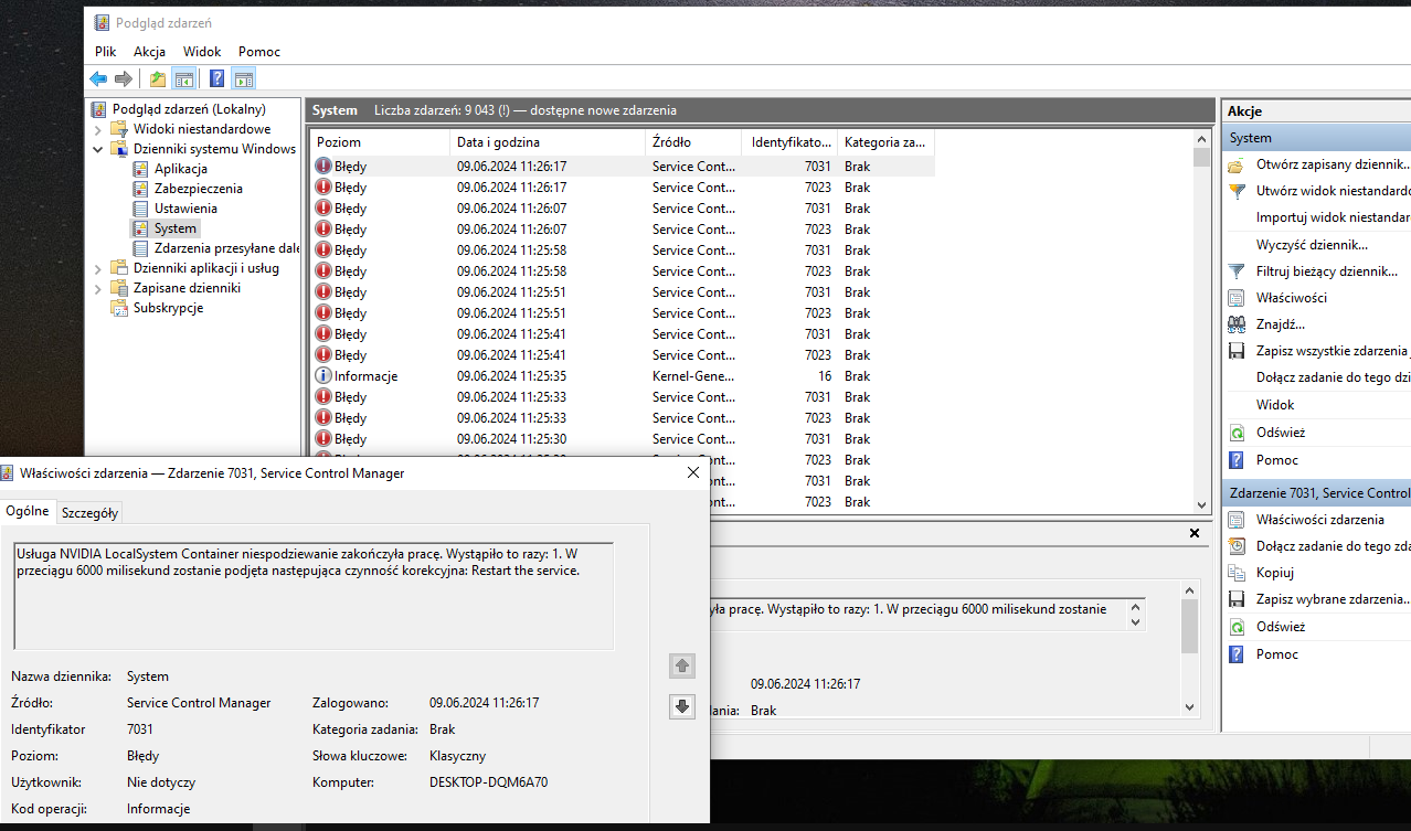

    3). Pojawia sie nowy problem, w dzienniku zdarzen od paru dni, pojawiaja sie non stop bledy, ponizej tresc.
    NVIDIA niespodziewanie zakonczyla dzialanie. Wyjalem ja ze sto Podgląd zdarzeń systemu Windows z błędami związanymi z usługą NVIDIA. lu i wlozylem ponownie, ale bledy wciaz sie ukazuja, co powinieniem zrobic? dzieki, Piotr.
    Kod zdarzenia:
    Nazwa dziennika:System
    Źródło: Service Control Manager
    Data: 09.06.2024 11:52:42
    Identyfikator zdarzenia:7031
    Kategoria zadania:Brak
    Poziom: Błędy
    Słowa kluczowe:Klasyczny
    Użytkownik: Nie dotyczy
    Komputer: .............
    Opis:
    Usługa NVIDIA LocalSystem Container niespodziewanie zakończyła pracę. Wystąpiło to razy: 3. W przeciągu 10000 milisekund zostanie podjęta następująca czynność korekcyjna: Run the configured recovery program.
    Masz odkręcić te cztery śruby trzymające chłodzenie, wyczyścić CPU i radiator i dopiero nałożyć nową pastę na procesor.
    Zakurzony radiator z widocznymi czterema śrubami.

    Co do tego błędu z podglądu zdarzeń to możesz to olać.

    Ok, odkrecilem i nalozylem paste termoprzewodzaca metoda na krzyzyk. Po testach temperatura obnizyla sie tylko 0,5 stopnia C. Uzylem pasty: MX-2, arctic. Dokupie jeszcze jedna pamiec.

    Zostaw tak jak jest - w normalnym użytkowaniu pewnie nie dobijesz do 75 stopni.
