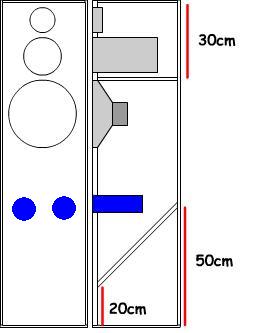

    • Jak zbudować tanie kolumny podłogowe z głośnikami STX? Projekt podłogowki.JPG (33.21 KB) Musisz być zalogowany, aby pobrać ten załącznik.
  • #14 2066755
    Tremolo
    Posty: 13799
    Pomógł: 1016
    Ocena: 497
    Na wysokotonowy skrzyneczka jest niepotrzebna..ARP ma swoją skrzynke zabudowaną.
    Skrzynia jest za duża ze dwa razy. Zmniejsz szerokość do 27 i wysokośc gdzieś odpowiednio do 110. Glosnik wysoko i sredniotonowy przybliż do siebie jak najbardziej.
    Ewentualnie jesli chcesz mieć kolosa to skrzyneczke głośnika średniotonowego odizoluj w osobnej komorze. Do tego 60 litrów uzyj jednego BR - bo dwa moga Ci wyjść niesamowicie długie.
    jeden powiedzmy średnicy 10 cm glęboki na 16
    Lub zrób na dole otwór prostokątny wykorzystując płyty do budowy kolumny pod głośnikiem będzie to prostokąt na całą szerogość około 28 cm wysoki na 4 cm glęboki na 25..28 cm
    Tak żeby max uzyskać około 60 litrów/
    Poczytałbyś trochę to byś wiedział zę do wysokotonowego jest niepotrzebna a do średniotonowa jest praktycznie obojętna skrzynka. Po za tym chyba nie wiesz chyba o czym mówisz a to Twoj projekt, powinienes wiedzieć z nas najwięcej: że ARP 150 jest już w paczuszce nie trzeba nic liczyć żadnych klocków.

    Jeżeli koniecznie chcesz te wymiary 130x35x35 (wysxszerxgłęb) to może taki projekcik? Sekcja wysoko-średniotonowa oddzielona on basowej w celu zmniejszenia objętości, ponadto przegroda w kształcie trapezu, wzmocni ścianki oraz odejmie objętości. Płtyty grubości 1,8cm; z przodu dwie złączone ze sobą ze względu na gabaryty kolumny jest to raczej koniecznie. Do tego dodaj kilka wzmocnień. Tunel BR (niebieski na rysunku) a raczej dwa tunele śr 7,5cm (dostępne u STXa) długości 15cm, strojenie na ok 50Hz.
    Objętość dla GDNa z tymi dodatkowymi komorami wynosi ok 60L (+-4L)
    • Jak zbudować tanie kolumny podłogowe z głośnikami STX? wymiary.JPG (11.87 KB) Musisz być zalogowany, aby pobrać ten załącznik.

    moge pzrerobic ta przegrode ukosna zeby była w poprzek? bedzie lepiej usztywniało cała konstrukcje.. 35 cm wysokosci da ten sam litraz co deska pos kosie Czy mi sie zdaje? Nie ma to zadnej roznicy czy w poprzek czy na skos?
    • Jak zbudować tanie kolumny podłogowe z głośnikami STX? wymiary_202 2.JPG (18.05 KB) Musisz być zalogowany, aby pobrać ten załącznik.

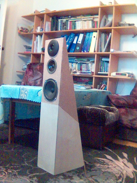

    Ja problem skrzynki rozwiązałem tak.
    Założenia miały być smukła, wysoka a miałem do dyspozycji około 13-15 litrów netto dla niskotonowego którym był GDN 16/30/8
    Dzięki temu uzyskałem wysokość docelową dla wysokiego 88cm i około 13,5 litra, wysoki i średni od tyłu są nie zakryte.
    • Jak zbudować tanie kolumny podłogowe z głośnikami STX? Klin01d.jpg (100.49 KB) Musisz być zalogowany, aby pobrać ten załącznik.
    • Jak zbudować tanie kolumny podłogowe z głośnikami STX? Tonsil_GDN_16_30.PNG (15.74 KB) Musisz być zalogowany, aby pobrać ten załącznik.

    zeberko troche dziwnie to wyglada:P
    to tego gdna nie mosiales dawac juz sredniego, mozna bylo zrobic normalna kolumny tylko zrobic w srodku kommore dla tego gdna i nie bylo by problemu.
  • #22 2071203
    zeberko
    Poziom 32  
    Posty: 1615
    Pomógł: 143
    Ocena: 43
    Tak na boku
    Wiem, że nie musiałem ale walały mi się te średnice po mieszkaniu a i te tonsile były już w domu więc na początek wystarczyło kupić tanie wysokotonowe (STX – 13zł), który z czasem zamienię na coś lepszego (nawet mam starsze tonsile, ale trzeba wymienić w nich cewki)
    Co do mojej skrzynki innym plusem ich kształtu jest ich łatwość ustawiania nawet w niedużym pokoju.
    Dosunięta do ściany i tak B-R jest w odpowiednim oddaleniu od ściany tylko.
    Odnośnie tematu w poście pakując tak duży głośnik na front kolumny powstaje bardzo duża obudowa, ja jak już miałbym aplikować taki głośnik to chyba bym wsadził go na bok i odcinał jak pasywnego suba.
    Ale puki ktoś sam się nie przekona to ciężko przekonać się do innych rozwiązań.
