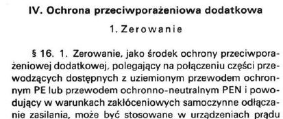

  • #17 21115080
    CYRUS2
    Posty: 17915
    Pomógł: 1238
    Ocena: 3510
    napisał:
    Tak. PEN musi mieć przynajmniej 10mm2 dla Cu lub 16mm2 Al. Dla „ zera” takich wymagań nie ma.
    Fragment dokumentu dotyczący ochrony przeciwporażeniowej z 1999 roku.
    To Rozporządzenie z roku 1999 dotyczące budynków mieszkalnych.
    Zerować można - nie ma "zera" - jest PEN.

  • #20 21115150
    CYRUS2
    Posty: 17915
    Pomógł: 1238
    Ocena: 3510
    elpapiotr napisał:
    Ale zgadza się - nie ma zera, jest przewód zerowy w instalacji obecnie nie sklasyfikowanej, w której nie ma PEN.
    Jest sklasyfikowana.
    Przewód służący jednocześnie : do zasilania i do ochrony nazywa się PEN.
    Fragment dokumentu dotyczącego ochrony przeciwporażeniowej z definicją zerowania.
    elpapiotr napisał:
    Definicji zerowania ochronnego chyba nie muszę pisać.
    Definicja jest w Rozporządzeniu z 1999 r.
