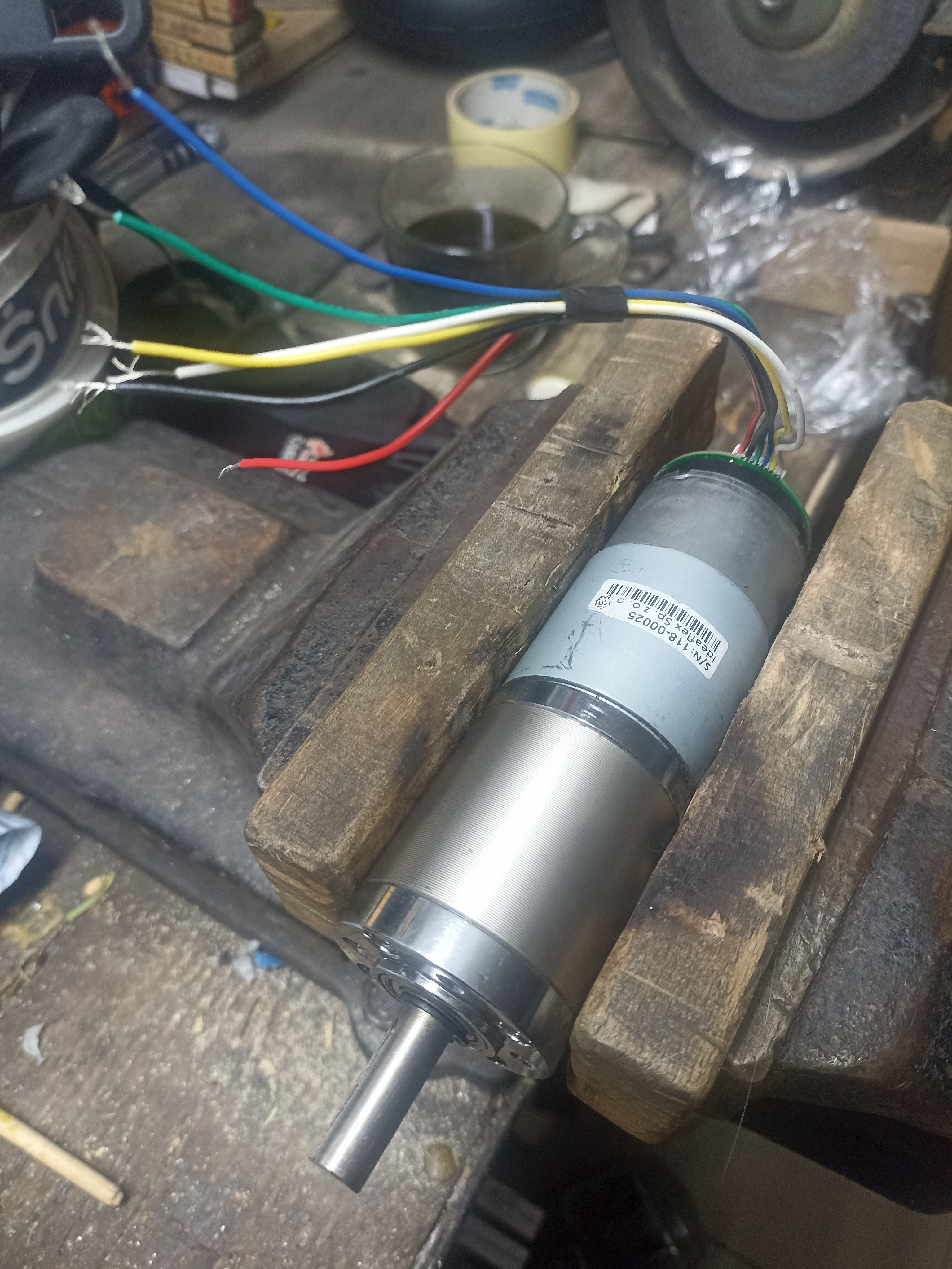

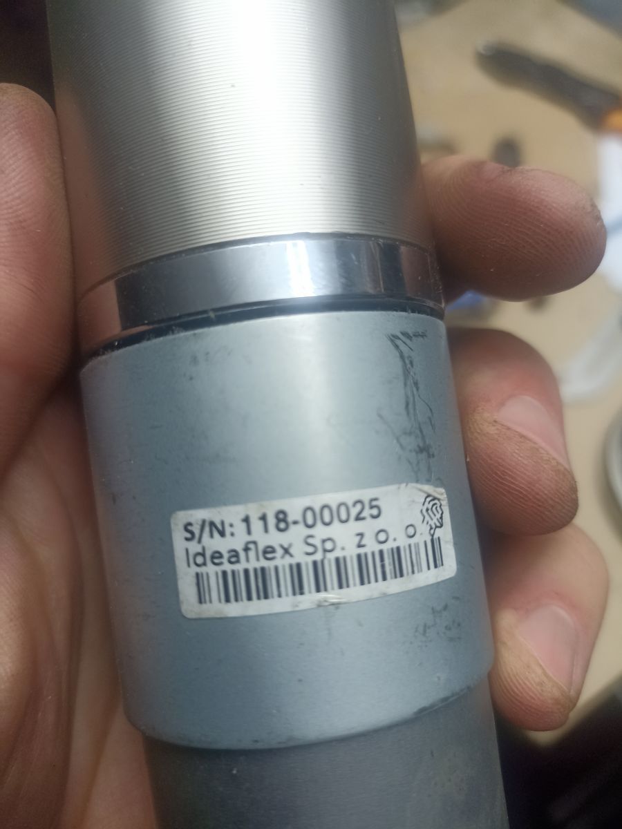

Jak podłączyć silnik prądu stałego z przekładnią i regulatorem obrotów do żłobiarki?
myrymyry 16 Cze 2024 20:41 357 7
✨ Użytkownik poszukuje informacji na temat podłączenia silnika prądu stałego z przekładnią do żłobiarki, z regulatorem obrotów i zasilaniem z gniazda 230 V. W odpowiedziach wskazano, że silnik może być 24 V, a do podłączenia należy użyć czerwonego i czarnego przewodu. Proponowane są różne sterowniki, w tym z modulacją szerokości impulsów (PWM) oraz możliwość użycia enkodera do precyzyjnego sterowania obrotami. Użytkownik może również rozważyć stworzenie własnego sterownika na mikrokontrolerze, takim jak Arduino, aby uzyskać stabilizację obrotów. Wskazano również, że istnieją sterowniki z kompensacją momentu, ale mogą być one bardziej zaawansowane.
