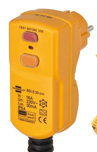

    Mam gniazdko typu smart, w które wpięta jest wtyczka różnicowoprądowa 30mA.
    Problem, jaki występuje, to wyłączenie zdalnie gniazdka smart powoduje rozłączenie różnicówki.
    Po ponownym włączeniu gniazdka smart różnicówka pozostaje rozłączona.

    Żółty adapter przemysłowy z wtyczką i przyciskami testującymi.

    Wszystkie takie konstrukcje z którymi miałem styczność wymagały aktywacji po włożeniu do gniazdka/włączeniu zasilania.
    Więc wydaje się że twoja też działa poprawnie.

    Nie wiem jakie gniazdko i na jakiej zasadzie rozłącza zdalnie, także moja wypowiedź to bardziej luźne przemyślenie. Najprawdopodobniej w tej sytuacji PRCD wykrywa upływ i poprawnie reaguje. Stąd konieczność każdorazowego załączenia na wtyczce. Zobacz czy jak zrzucisz S-kę zabezpieczającą to smart gniazdko gdy jest aktywne czy również zadziała PRCD. Jeśli nie to znaczy, że działanie PRCD jest wywołane sposobem rozłączania gniazdka, w trakcie którego dochodzi do upływu prądu na odcinku pomiędzy gniazdkiem a wtyczką.

    Dokupilem kilka adapterow i przenioslem smart gniazdko za wtyczke ochronna, teraz dziala jak powinno.
