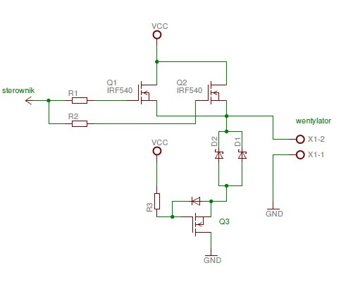

    Mam sterownik wentylatora prądu stałego 12 V/400 W (silnik komutatorowy), którego prędkość sterowana jest sygnałem z modulacją szerokości impulsu. Fragment wykonawczy pokazany jest na załączonym rysunku.
    Może mi ktoś wytłumaczyć, dlaczego tranzystor Q3 jest włączony jakby "odwrotnie"? Jestem pewny, że tak jest umieszczony w układzie, to nie jest błąd, kilkukrotnie sprawdzałem.
    PS. Oznaczenie "sterownik" to obwody mikrokontrolera, które generują sygnał z modulacją szerokości impulsu.

    Schemat jest błędny. Aby wysterować tranzystory IRF540 w dodatniej linii zasilania, potrzeba napięcia ~12-15 V pomiędzy bramką a źródłem. Daje to wynikowe napięcie na bramce około 24 V względem masy układu dla zasilania napięciem 12 V. Żaden mikrokontroler tego nie wysteruje, chyba że pomiędzy wyjściem kontrolera a bramką jest jakiś specjalizowany układ sterujący. Q3 w takim połączeniu nie ma sensu. Przewodzić będzie dioda pasożytnicza w strukturze tranzystora. Chyba niezbyt dokładnie przerysowałeś układ połączeń.

    Dobrze narysowany jest schemat; szkoda, że nie chcesz posłuchać. Wiem, że coś tu jest nie tak, dlatego pytam. Taki układ połączeń występuje w oryginalnym sterowniku, jak i w podróbce. W jakimś celu tak to połączyli. Q3 nie ma żadnego sterownika. Ta wrysowana dioda do SMD oznaczona A4 z tego, co znalazłem, jest to zwykła podwójna dioda BAV70.
    Wychodzi, że ten tranzystor cały czas przewodzi. Zobacz, że to jest jakiś typ układu do gaszenia przepięć po sterowaniu silnika impulsami o modulowanej szerokości. Dlaczego nie zostawili tylko dwóch diod?

    ArturAVS napisał:
    Żaden mikrokontroler tego nie wysteruje, chyba że pomiędzy wyjściem kontrolera a bramką jest jakiś specjalizowany driver.
    Nie chyba tylko na pewno. Wyjścia mikrokontrolerów to jest prąd kilkudziesięciu mA, nie ma szans żeby poprawnie wysterować MOSFETa przy sterowaniu PWM.
    Do tego celu stosuje się drivery high-side z pompą ładunku.

    vp32 napisał:
    szkoda że nie chcesz posłuchać
    Raczej poczytać :D. Przechodzi przez moje ręce, podobnych układów kilka tygodniowo. I wiem o czym mówię. Takie połączenie nie ma żadnego sensu od strony elektronicznej. Chyba, że "po drodze" jest dedykowany driver mosfet.
    Podaj może model i producenta sterownika.
    vp32 napisał:
    Zobacz ze to jest jakiś typ układu do gaszenia przepiec po sterowaniu silnika impulsami PWM. Dlaczego nie zostawili tylko dwóch diod
    Fantazja projektanta? D1 i D2 spokojnie by sobie poradziły. Sam Q3 wraz z okolicznymi obwodami wygląda mi na zapezpieczenie przed odwrotnym podłączeniem zasilania.

    Na schemacie nie ma drivera, więc nie można twierdzić że jest błędny. Z punktu widzenia sterowania silnikiem Q3 nic nie robi, ale jako część zabezpieczenia, przeciw odwrotną polaryzacją może być.

    Nie ma innej opcji, driver musi być. Tranzystorów sterujących PWM nigdy nie steruje się bezpośrednio z pinu MCU, chyba że to jakieś moce poniżej wata.
    Tranzystor zwiera silnik gdy wirnik zaczyna się obracać albo obraca się jeszcze momentem bezwladnosci.

    Driver jest na górne tranzystory. Dolny ten z diodami jest w takim układzie jak pokazany.

    Nie pamiętam dokładnie, ale wydaje mi się, że kiedyś w spawarce miałem podobne rozwiązanie hamowania silnika posuwu drutu. Zamiast D1 i D2 był rezystor cos około 25W, ale sterownie było przez jakiś układ i wyzwalało albo tranzystor sterujący, albo hamujący, ale tu ....

    Oczywiście że driver z bootstrapem musi gdzieś być
    Hamowanie wymagało by przepływu od X1-2 do masy w tym schemacie się nie da.

    W układach sterowania prędkości podawania drutu spawalniczego są "hamulce elektryczne" - tak jak kolega @madamsz1 pisze - rezystor mocy + mosfet/styk przekaźnika które zwierają silnik po wyłączeniu sterowania PWM. Układ miałby szansę działać jako taki hamulec gdyby diody D1 i D2 oraz Q3 były inaczej podłączone.
    Q1 i Q2 muszą być sterowane z jakiegoś drivera lub uC ma dedykowane wyjścia do takiego sterowania mosfetami - to chip dla automotive...

    Skoro jest wentylator może chodzić o wsteczny ruch powietrza. Gdy tranzystor Q3 nie przewodzi łopaty wentylatora mogą się swobodnie obracać w obie strony.

    Ale ten Q3 ma cały czas wysterowaną bramkę, jest na stałe podpięta pod +12V
