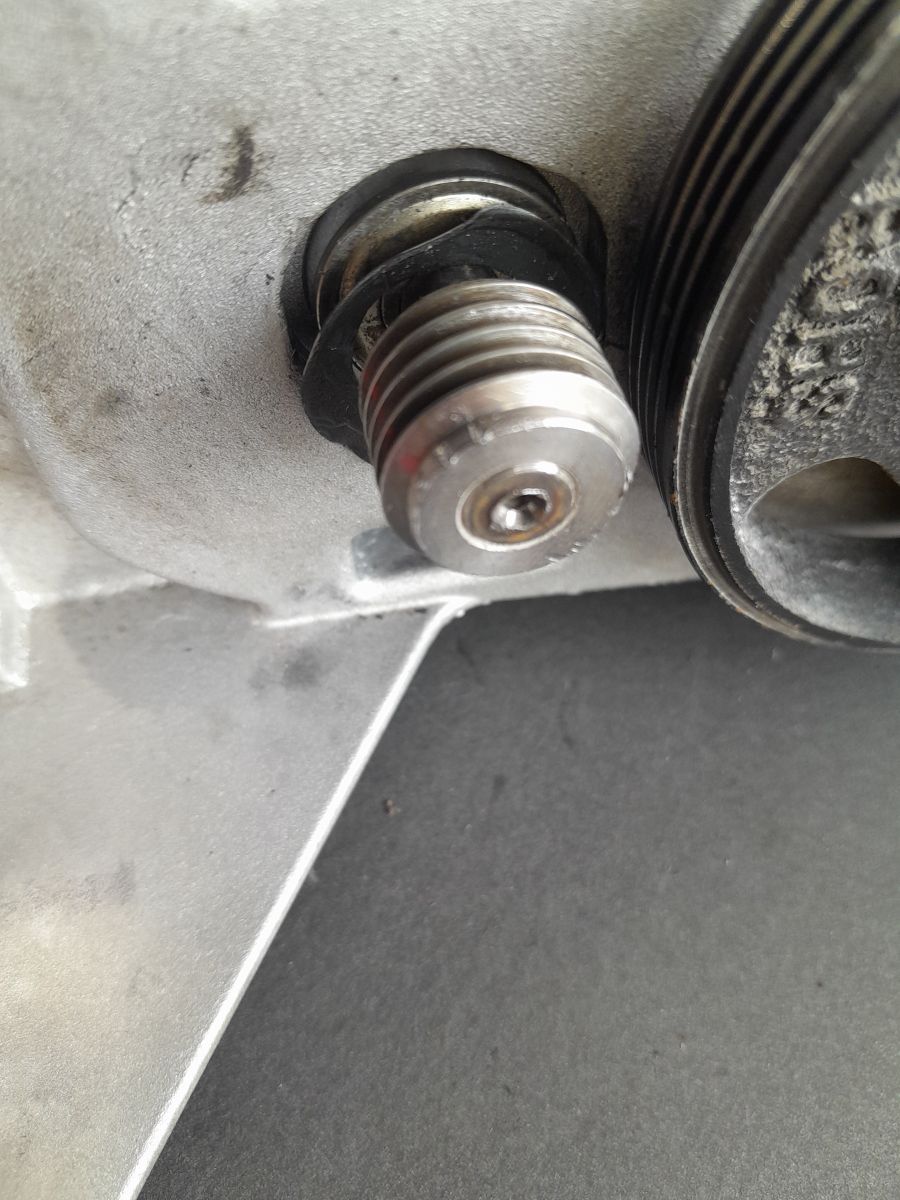

    Witam, ktoś się orientuje jak ściągnąć małe kolo pasowe ze zdjęcia? Ściągacz się wykrzywia. Jest tam może gwint?
    Zbliżenie na małe koło pasowe zamontowane na metalowej powierzchni.

    Takie, czy podobne koła pasowe znajdują się na silnikach pralek i zdjęcie takiego koła to albo prasa, albo przecięcie go, by spadło z ośki, bo sciągavcz praktycznie nie ma możliwości.

    Ściągaczem ani drgnie. Można gdzieś dokupić takie koła pasowe?

    Na prasie, jeśli masz dostęp, też nie schodzi łatwo. Zrób pomiar, koła pasowego i spróbuj dowiedzieć się, w sklepie agd, czy znajdzie się podobne.

    Na gwint mi to nie wygląda i nie kojarzę takiego rozwiązania.
    Czasami kluczem do sukcesu bywa podgrzewanie, choć sposób ten wymaga szczególnej ostrożności.
    Jednocześnie nie można wykluczyć możliwości użycia kleju we fabryce, na co też podgrzewanie bywa pomocne.

    Można też po "barbarzyńsku". Ściąć na styk koło ale wcześniej poszukać takiego samego na szrocie w pralce silnika automat, uciąć oś i albo wybić albo odwiercić.
    Może będzie kosztować 2 zł.

    @trojan 12 Zasugerowałem to w # 2, tez z sugestią, by najpierw sprawdzić, czy kółko z silnika z pralki będzie odpowiednie.
