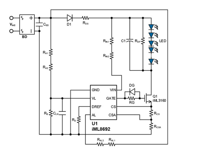

    Lamka LED 220 V natężenie i barwa sterowane z pilota. Lampka z dnia na dzień przestała działać. Napięcie dochodzi do warystora i nie wiem za bardzo, co dalej mogę zrobić... Pomoże ktoś?

    W miejscu przy kondensatorze pomierzyłem napięcia na płytce podpiętej do zasilania. Na nóżkach kondensatora bezpośrednio jest 32 V, natomiast na katodzie i nóżce scalaka, do której jest ścieżka od tej katody kondensatora, panuje napięcie 100 V tak jak też pomiędzy z wejściem zasilania.
    Układ przy kondensatorze opisany:
    S4225M
    KAC993X
    SNFR45X
    Układ nr 2:
    i8692A
    J9r01
