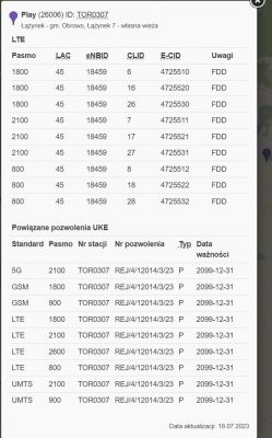

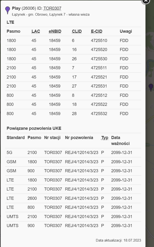

    Mapa lokalizacji z zaznaczonymi masztami i drogami

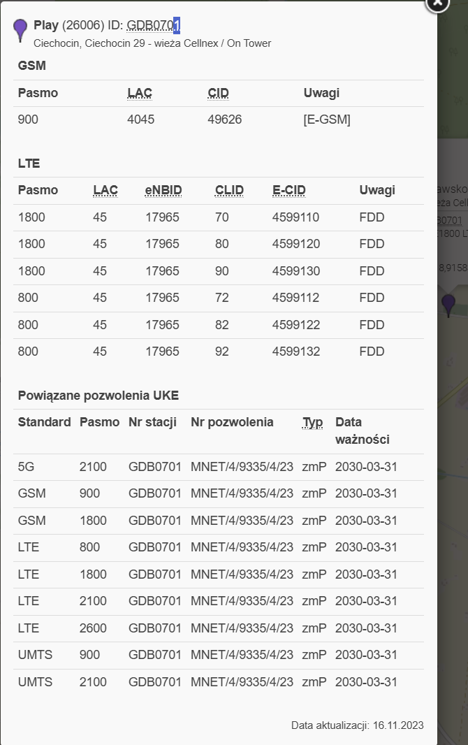

    Tabela z informacjami o pasmach LTE i pozwoleniach UKE dla nadajnika Play. Tabela z informacjami o nadajniku sieci Play w miejscowości Ciechocin.

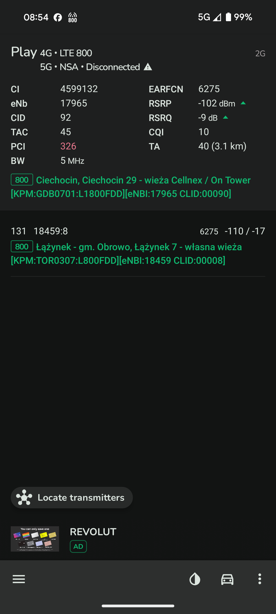

    Nadajnik na Łążynek gm. Obrowo jest na dole, Ciechocin u góry po prawej (i to z tym się właśnie raczej łączę).
    Sytuacja wygląda następująco:
    Posiadam internet mobilny od operatora Play, a w telefonie od operatora Mobile Vikings (korzysta z nadajników Play jak dobrze rozumiem). Dostaliśmy sprzęt TP-Link MR600 (V2 patrząc po IO) z którego korzystamy, i jak dobrze rozumiem to on jest wąskim gardłem po postach. Wraz z nim, jest antena zewnętrzna na dachu z dwoma przewodami do routera (długość około 12m, z dachu do partera), niestety nie jestem w stanie zweryfikować co to za model, rodzice kiedyś ją zakupili i nie mogą znaleźć, mam jedynie zdjęcie z daleka.

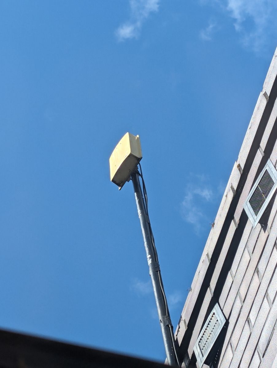

    Zdjęcie zewnętrznej anteny na dachu budynku z trzema kablami.

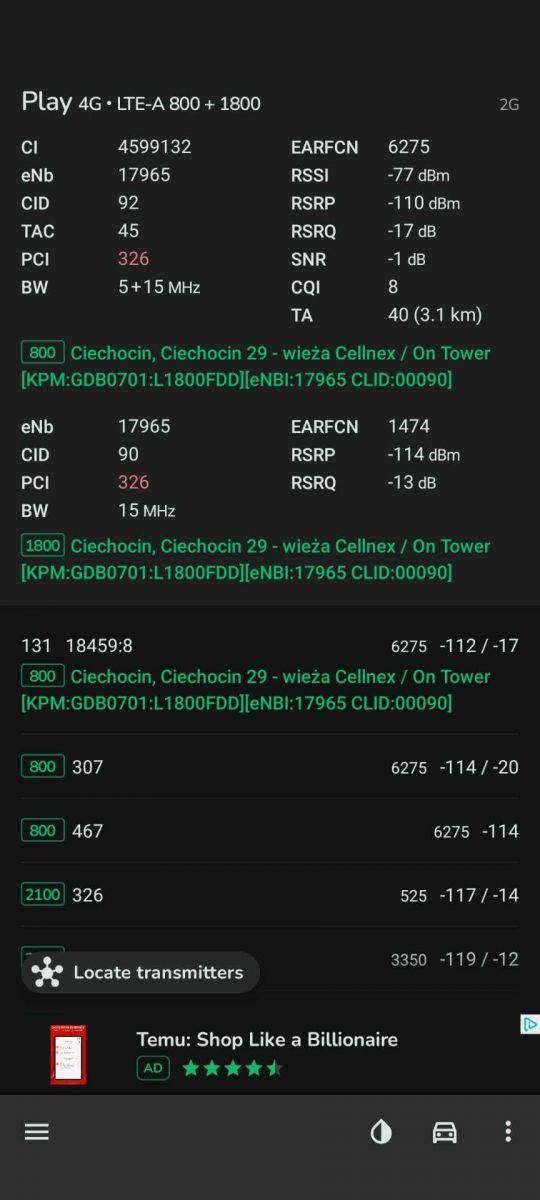

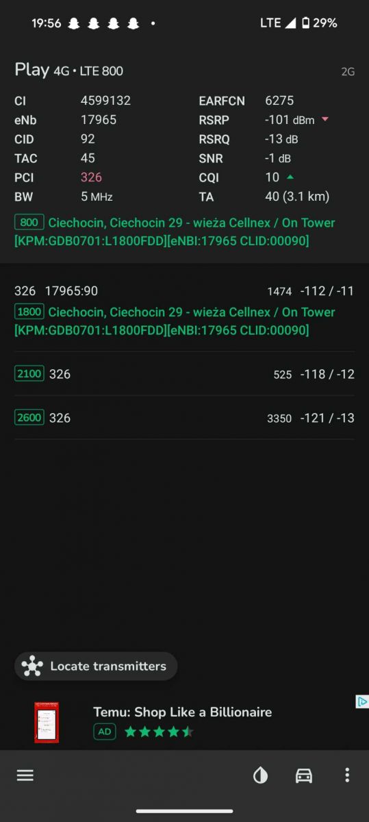

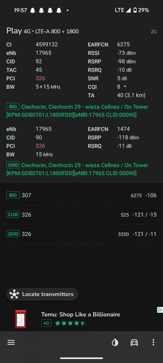

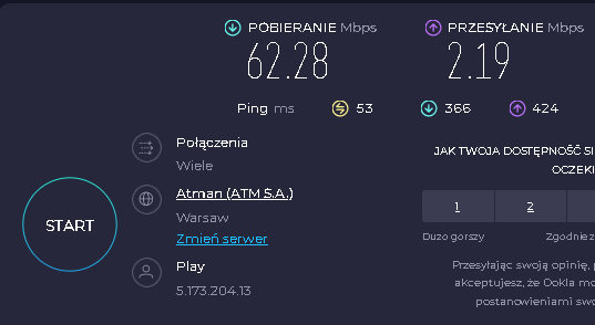

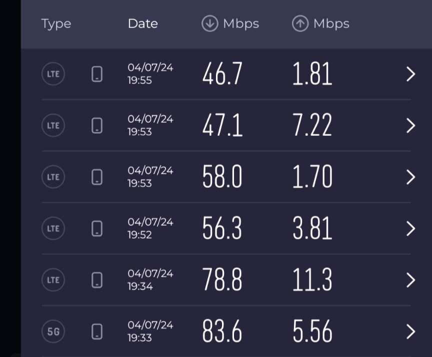

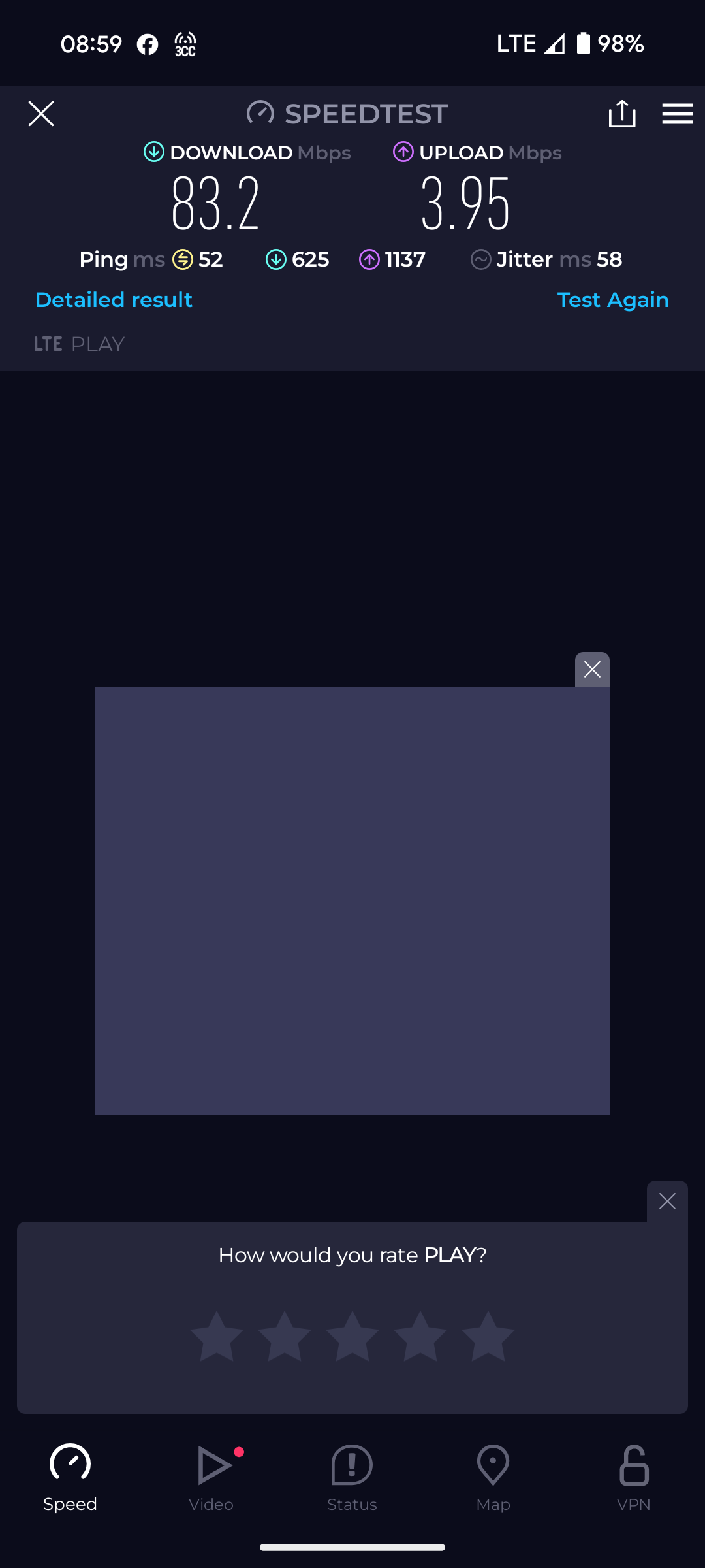

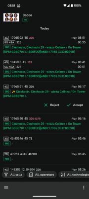

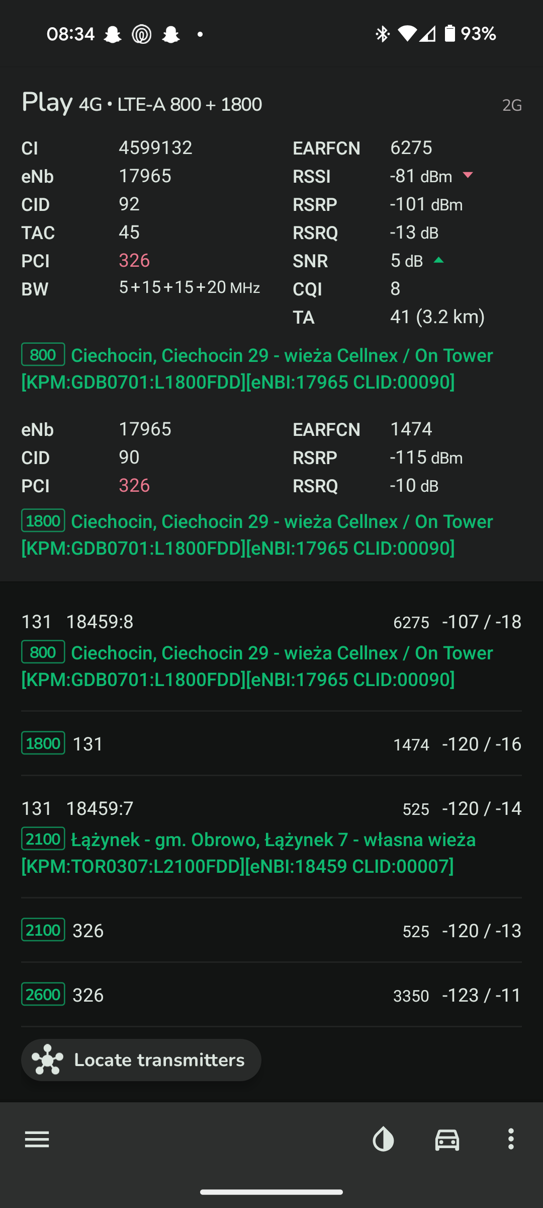

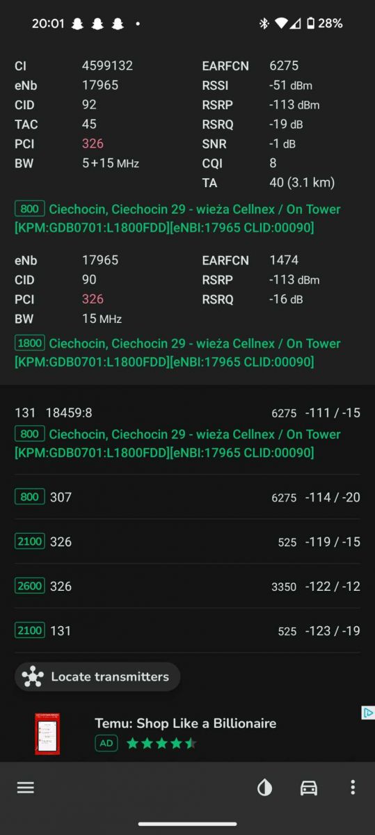

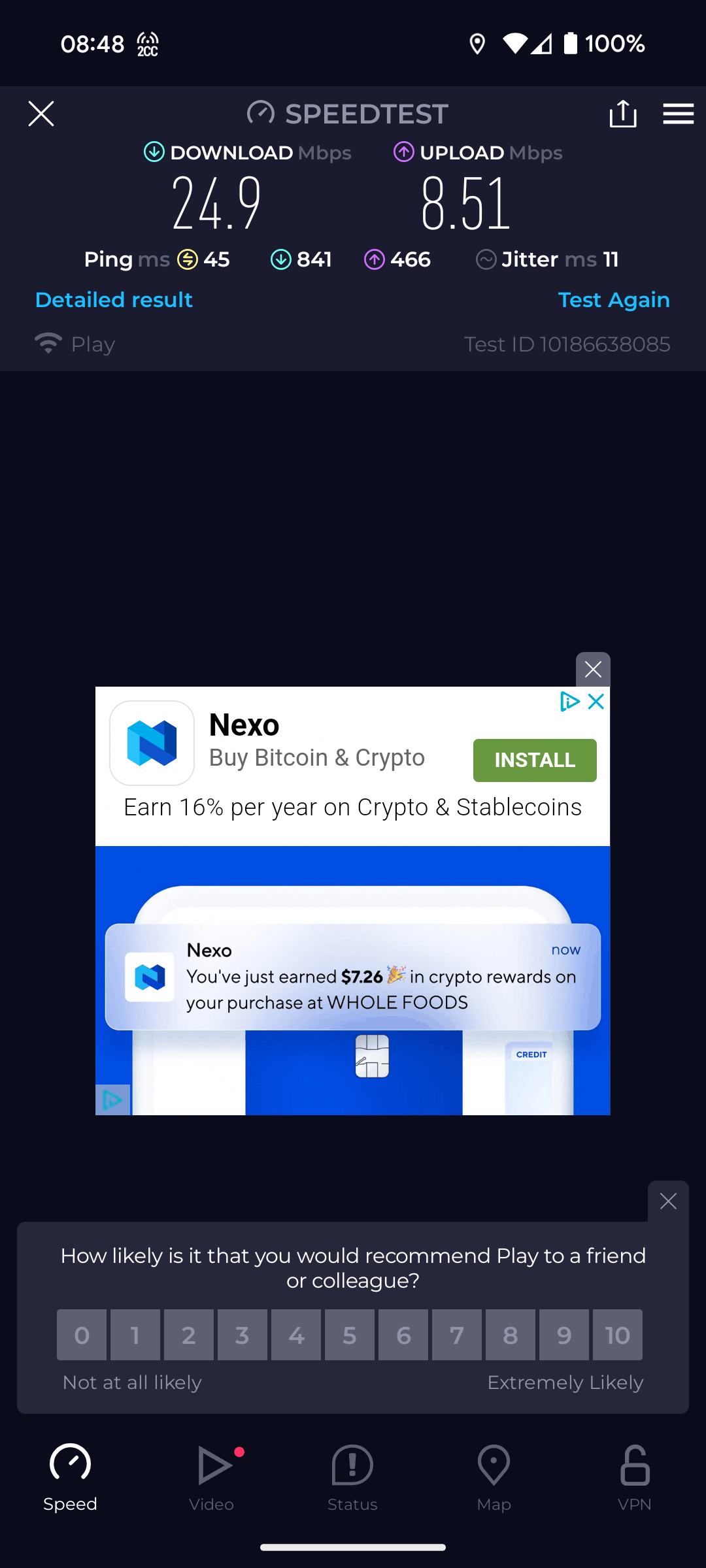

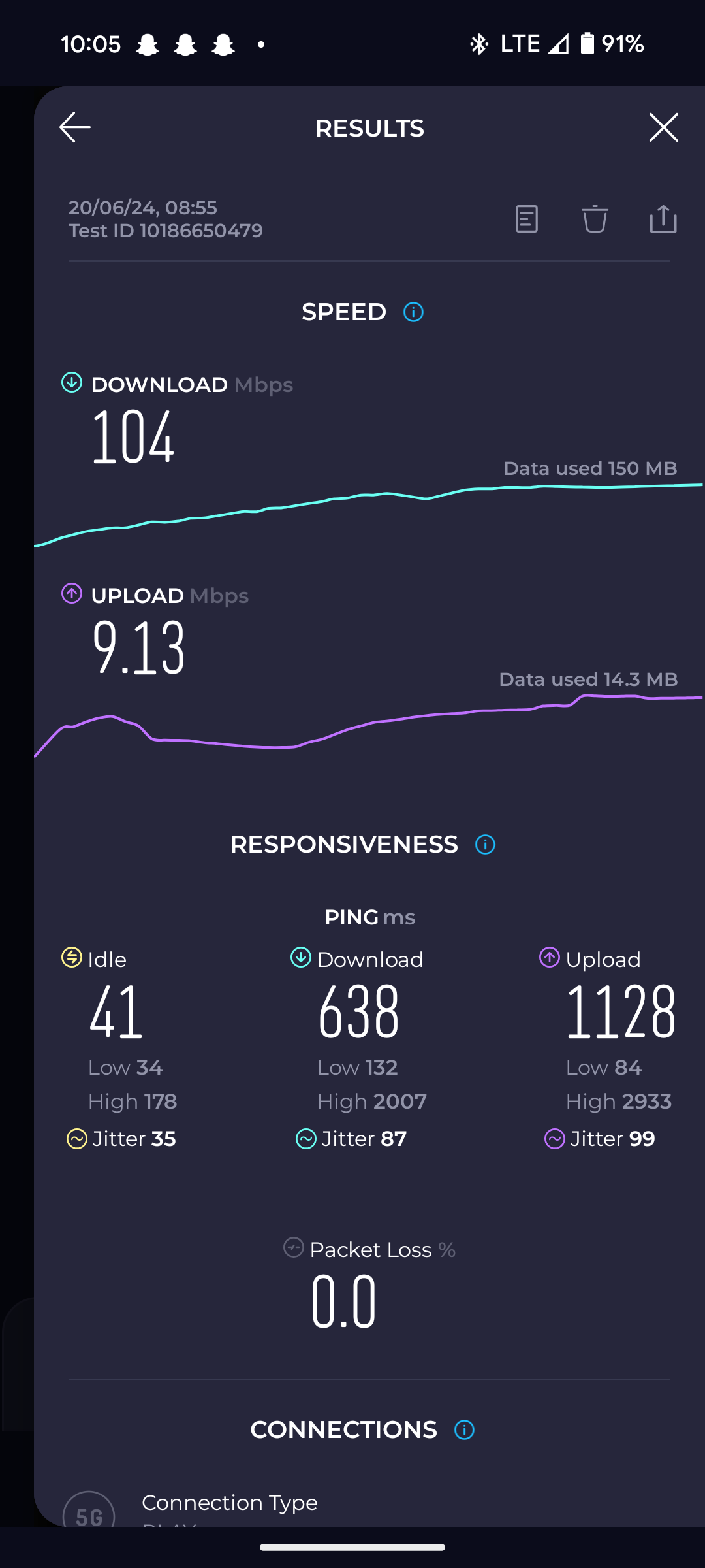

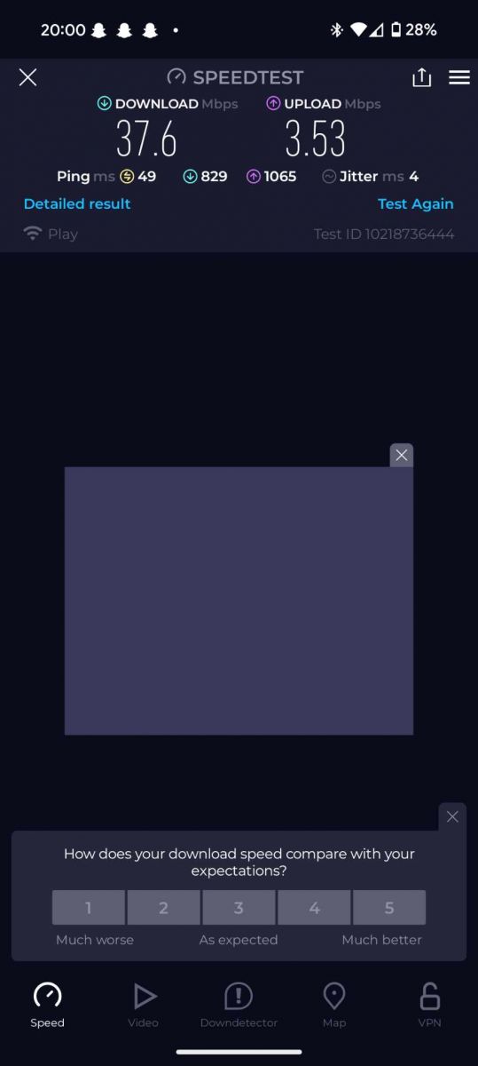

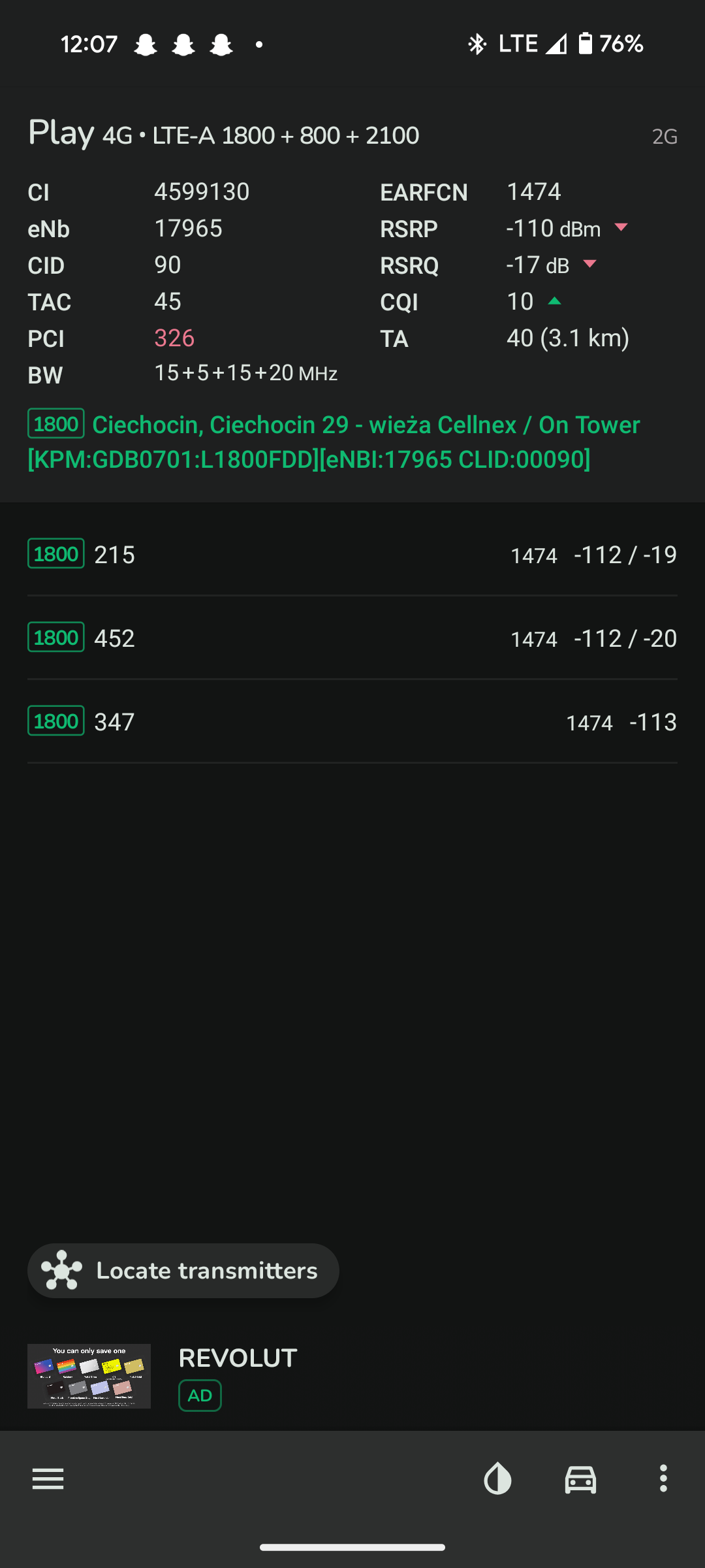

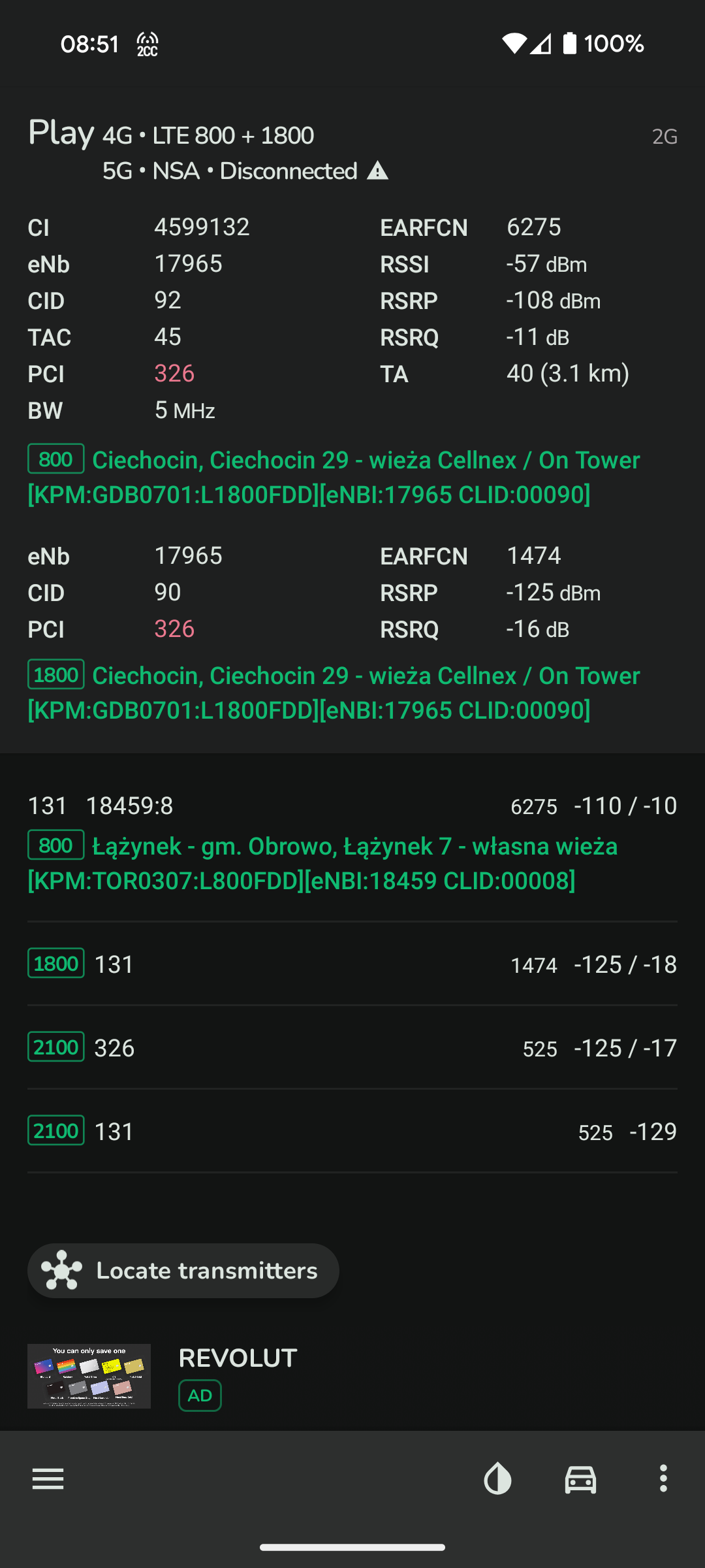

    Teraz najważniejsze, czyli testy (Urządzenie to Pixel 8 z dystrybucji amerykańskiej lub global, nie jestem pewien), pogoda dobra, godzina chwilę przed 9:
    Zrzut ekranu z aplikacji Speedtest z wynikami prędkości internetu na telefonie. Zrzut ekranu aplikacji pokazującej parametry sygnału sieci komórkowej Play na LTE oraz wyniki pomiarów. Ekran aplikacji NetMonster z wynikami połączeń sieciowych

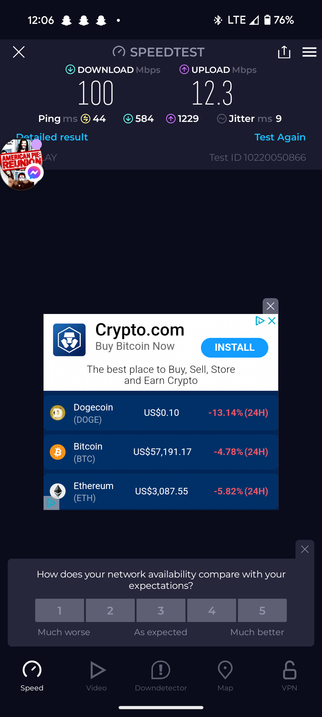

    ^ Speedtest oraz NetMonster na WiFi.
    Zrzut ekranu z wynikami testu Speedtest dotyczącego prędkości internetu na urządzeniu mobilnym. Zrzut ekranu aplikacji NetMonster z informacjami o sieci LTE.
    ^ Speedtest oraz NetMonster na 5g w domu.
    Zrzut ekranu z aplikacji Speedtest pokazujący wyniki testu prędkości internetu. Zrzut ekranu z aplikacji NetMonster pokazujący informacje o połączeniu sieciowym Play 4G i 5G, wraz z danymi o stacjach bazowych.

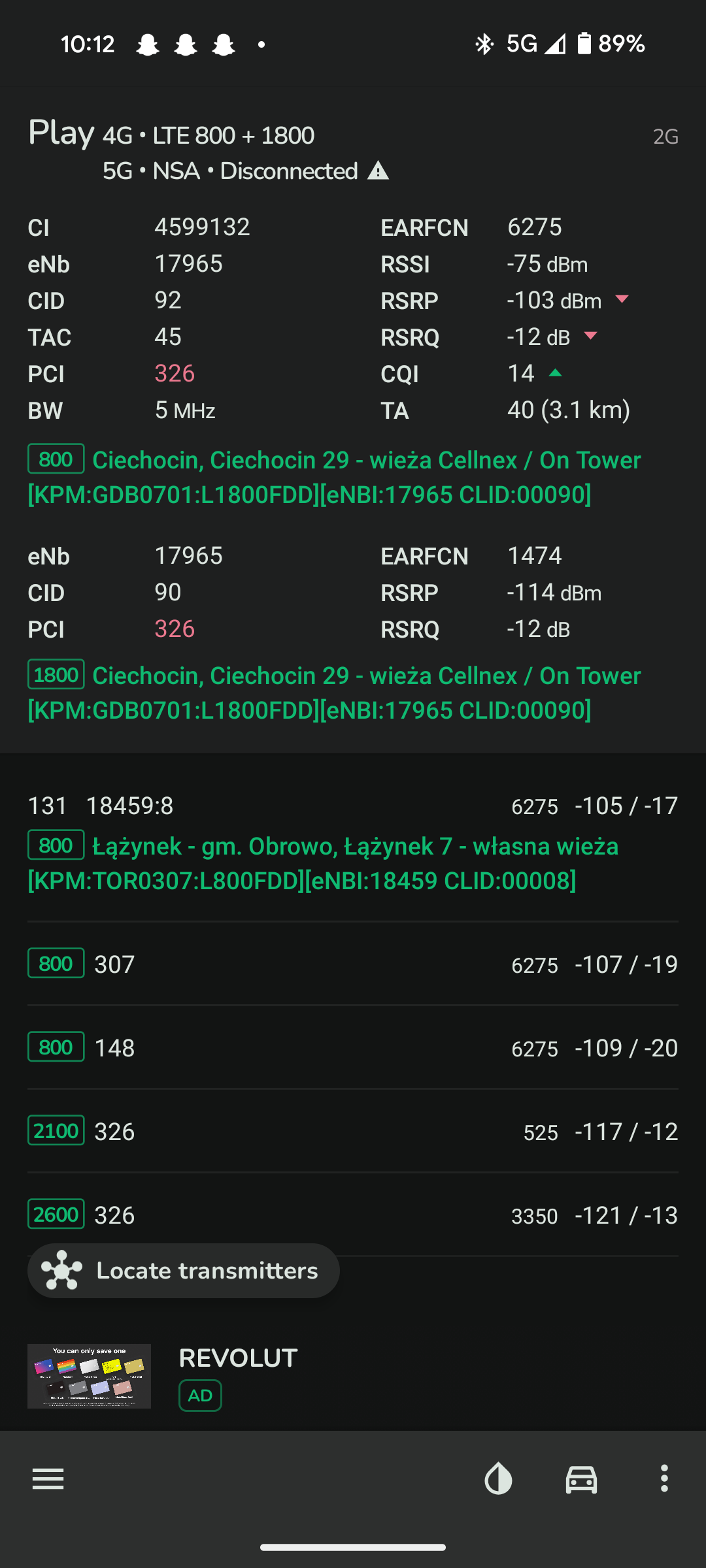

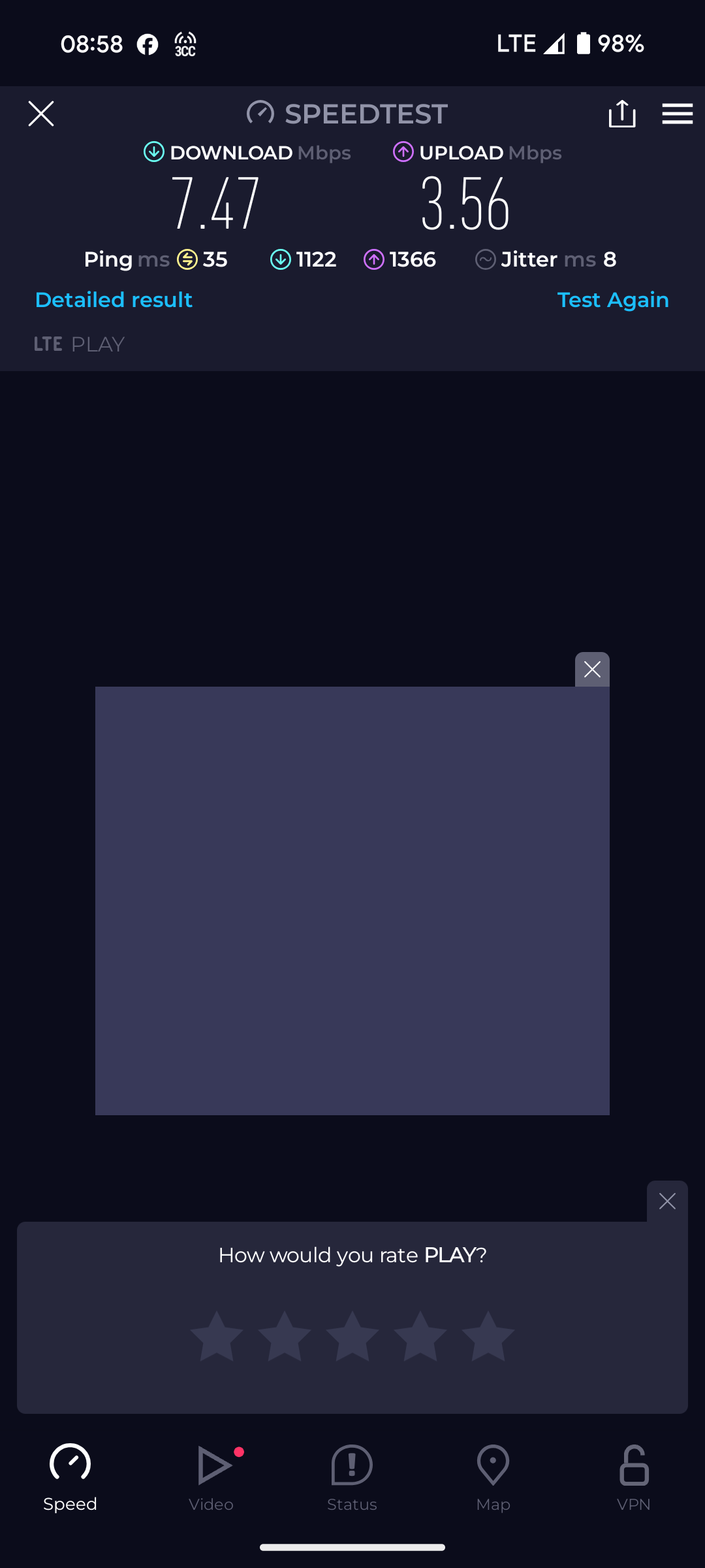

    ^ Speedtest oraz NetMonster na 5g z wystawioną ręką za oknem (na piętrze). *NetMonster niestety chwilę po 10 wykonany, ponieważ nie zrobił mi się zrzut ekranu.
    Zrzut ekranu z aplikacji Speedtest pokazujący wyniki prędkości internetu na LTE. Ekran aplikacji NetMonster pokazujący szczegóły sieci LTE.
    ^ Speedtest oraz NetMonster na LTE w domu.

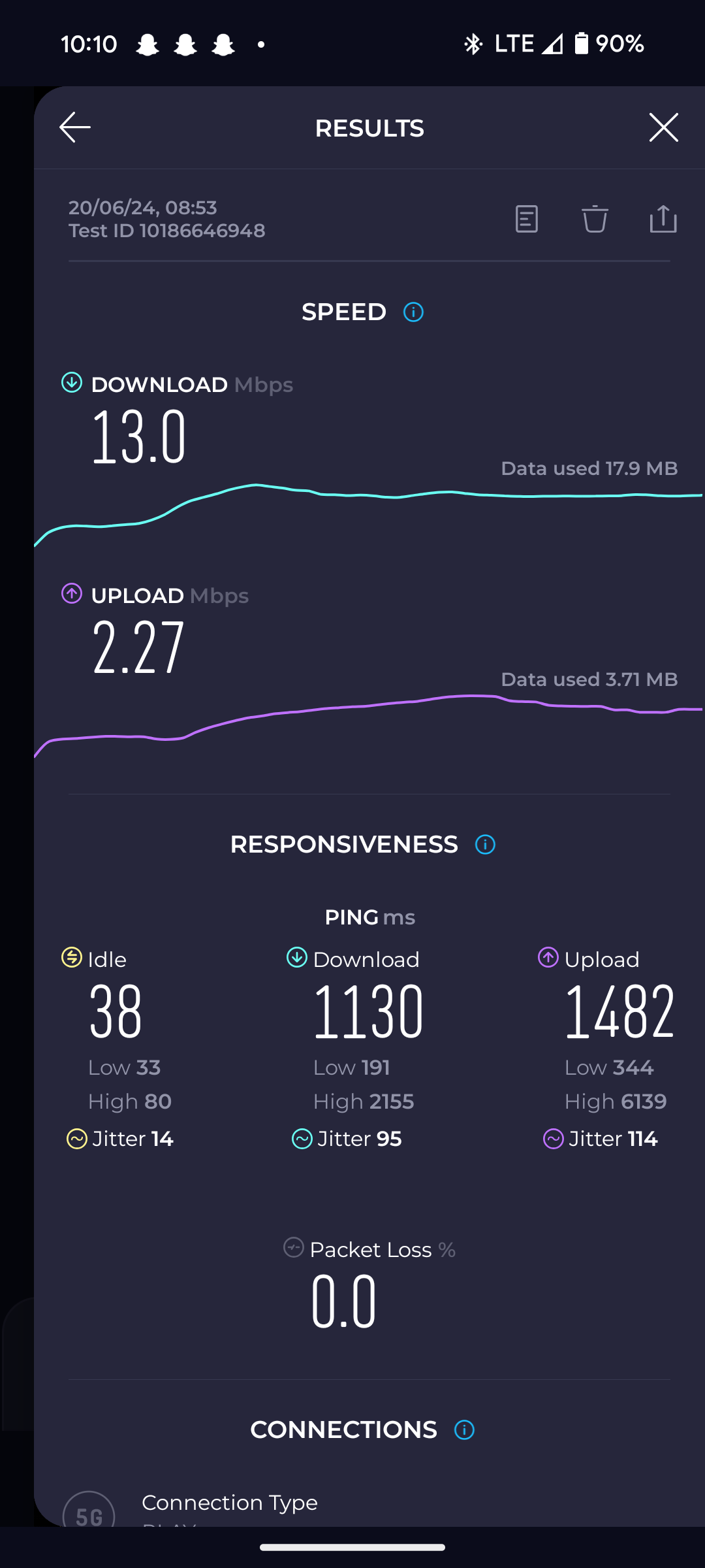

    Ekran testu prędkości internetu pokazujący wyniki na LTE. Zrzut ekranu aplikacji NetMonster pokazujący parametry sieci komórkowej w technologii LTE-A.
    ^ Speedtest oraz NetMonster na LTE z wystawioną ręką za oknem (na piętrze).
    Więc pytanie następujące, co musiałbym zrobić, aby zbliżyć wyniki do internetu mobilnego do tych, wykonanych na telefonie? Jeżeli router kicha i do wymiany, to prosiłbym o polecenie jakiegoś do 500zł (używany) max 600zł. Może to antena ogranicza, jeżeli tak to jaką kupić? Może warto sieć zmienić na inną obsługującą nadajniki Play'a? Prosiłbym o poradę ponieważ w temacie sieci jestem zielony.

    Pokazująci się PCI z 3 stacji bazowych, ten PCI326 to 3 sektor z Ciechocina, masz z niego na zewnatrz słabe parametry sygnału na LTE800 i bardzo słabe na LTE2100/1800. Dane BTS-a z betasearch.pl nieaktualne, na 3 sektorze o azymucie 230 stopni stacja pracuje w agregacji LTE2600+2100+1900+800 i ma w DSS z LTE2100 pasmo 5G2100.
    Kolejne PCI to 131 i ŁĄŻYNEK, sektor 1 na azymut 0 stopni i pasma LTE2100+1800+800 plus 5G2100 w DSS. Ostatni to PCI307 czyli 1 sektor z BTS-a Głógowo, 1 sektor na azymucie 20 stopni, to BTS z prawdziwym 5G3500 na N78 a do tego LTE2600+2100+1800+800 I 5g2100 w DSS z LTE2100.
    Jak widać bogactwo stacji ale jesteśogólnie na skraju zasięgu z nich, na który z nich ustawiona ta antena, jesli MR600 ma diagnostykępołaczenia na LTE to pokaż screena z niej, wybór routera słaby, agreguje 2 pasma LTE w QAM256, do PLAY minimum to taki z agregacja 3 pasm LTE w QAM256 jeśli chcesz dobre osiągi, co to 5G to połaczenie z 5G2100 z Ciechocina, jako kotwica LTE800, parametry sygnału na 2100MHz bardzo słabe ale fajne osiagi.

    @matek451 Niestety w panelu routera nie widzę żadnej takiej diagnostyki. Więc jak dobrze rozumiem, to najlepiej zostawić skierowany tak jak jest na Ciechocin, kwestia wymiany sprzętu? Jeżeli tak, to jest jakiś router tak za około 500zł +/- który by się tu nadał? Ewentualnie dodatkowo jakaś jeszcze antena zewnętrzna, bo nie wiem czy ta aktualna jest okej.
    Jak napisałeś, żeby było 5G2100 + jako kotwica LTE800, to w sensie że oba pasma 'na raz' mogą pracować, czy że będzie w danej chwili wybierało sobie najlepsze?

    @matek451 router z Twojego polecenia przyszedł i jest zamontowany na starej antenie zewnętrznej. Co uważasz odnośnie wyników sygnału w porównaniu do telefonu, antena kicha czy jest okej?
    I jak dobrze rozumiem, to jeżeli on ma agregacje 4 pasm, to nie powinno być w NetMonsterze na górze LTE-A x + y + z + w, czy źle to rozumiem? Jeżeli tak, to w takim razie chyba jakieś ustawienie przegapiłem, lecz nigdzie zakładki z anteną zewnętrzną nie widzę.
    Jeżeli jednak właśnie antena kicha, to jaką polecasz (najlepiej używkę) żeby pasowała do tego routera, tak żeby wydać jak najmniej (powiedzmy te max 100-150zl)? Dziękuję bardzo za odpowiedź!

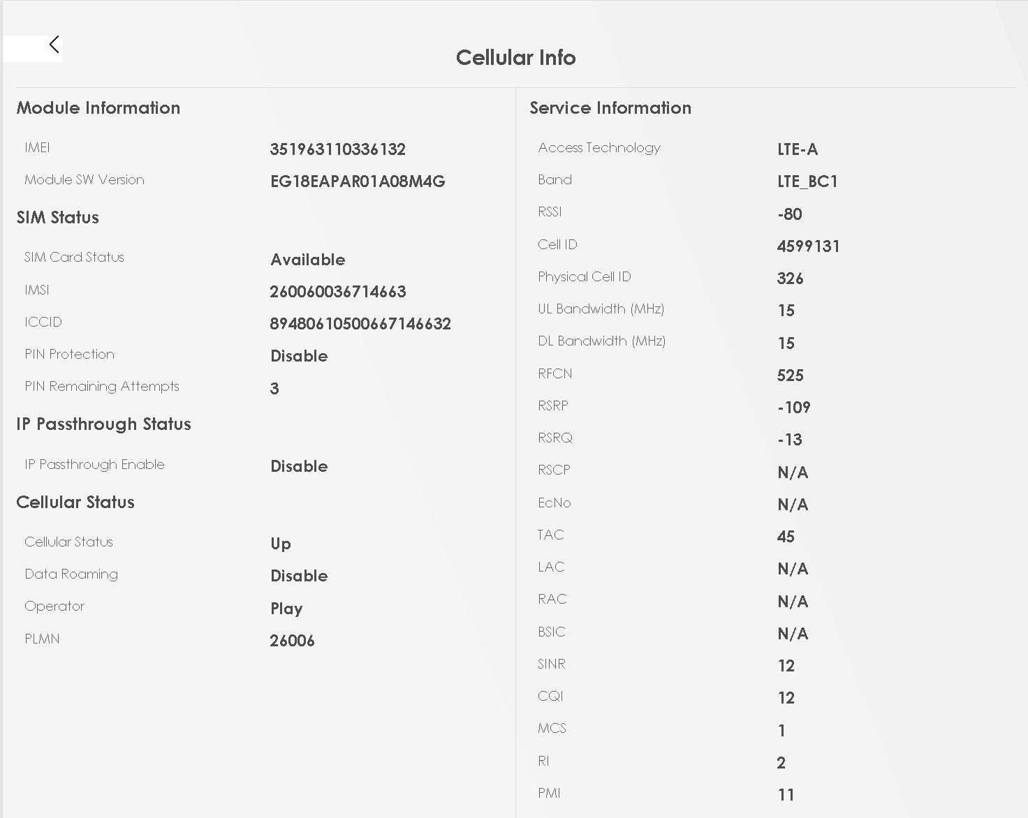

    Pokaż cała tę zakładkę z danymi dotyczącymi połączenia a nie tylko SCC Information .
    Pomogłem? Kup mi kawę.

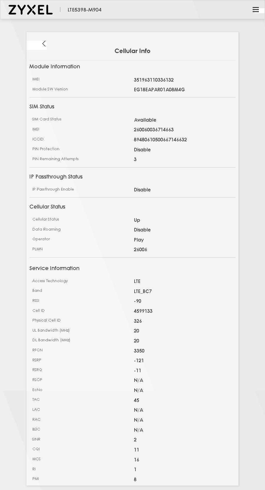

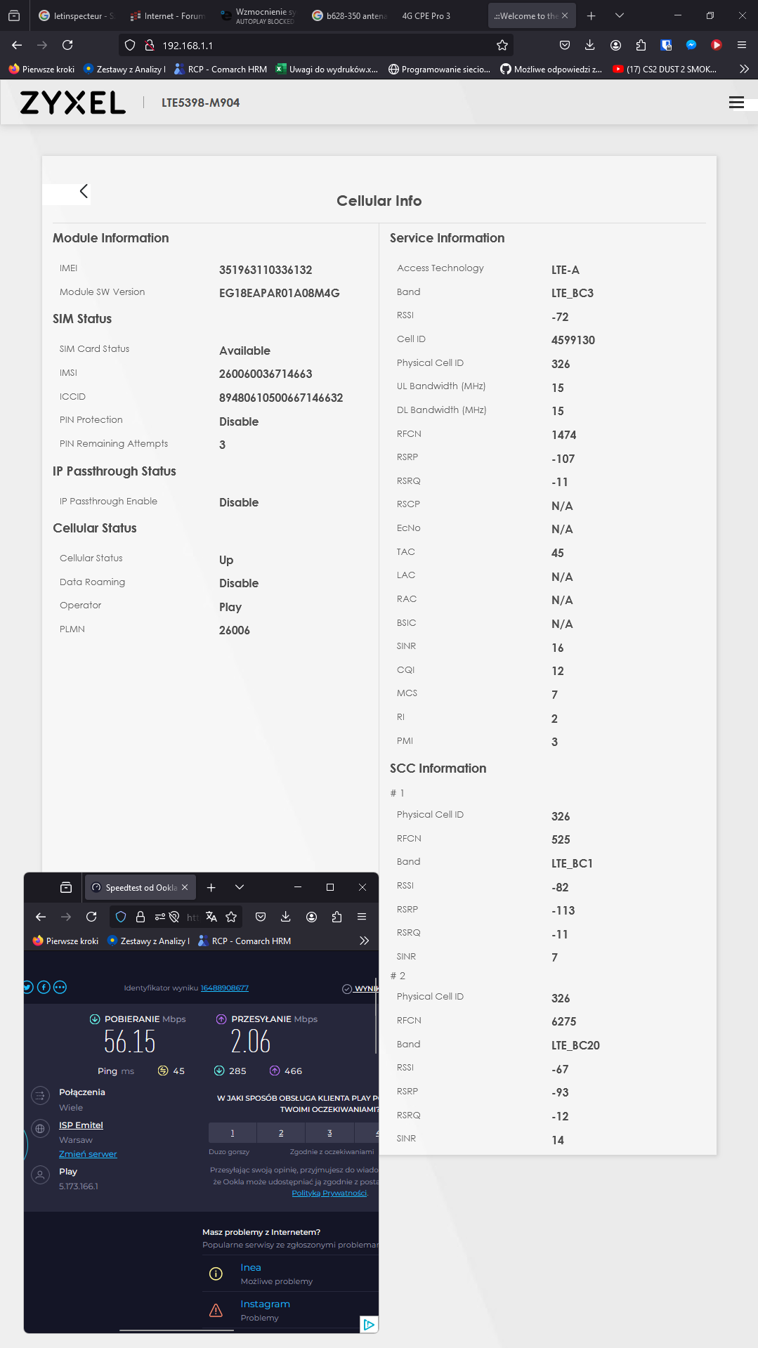

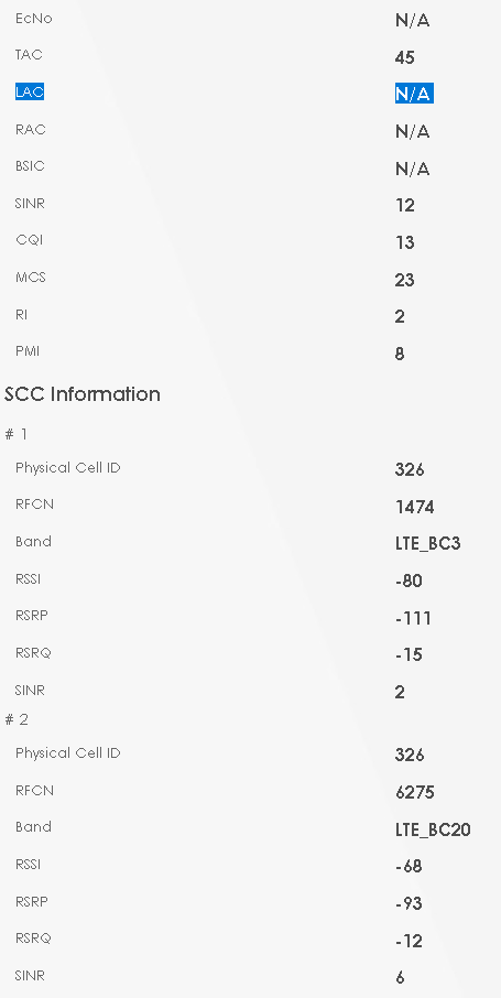

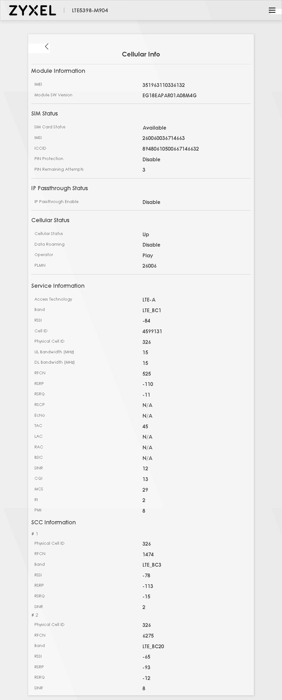

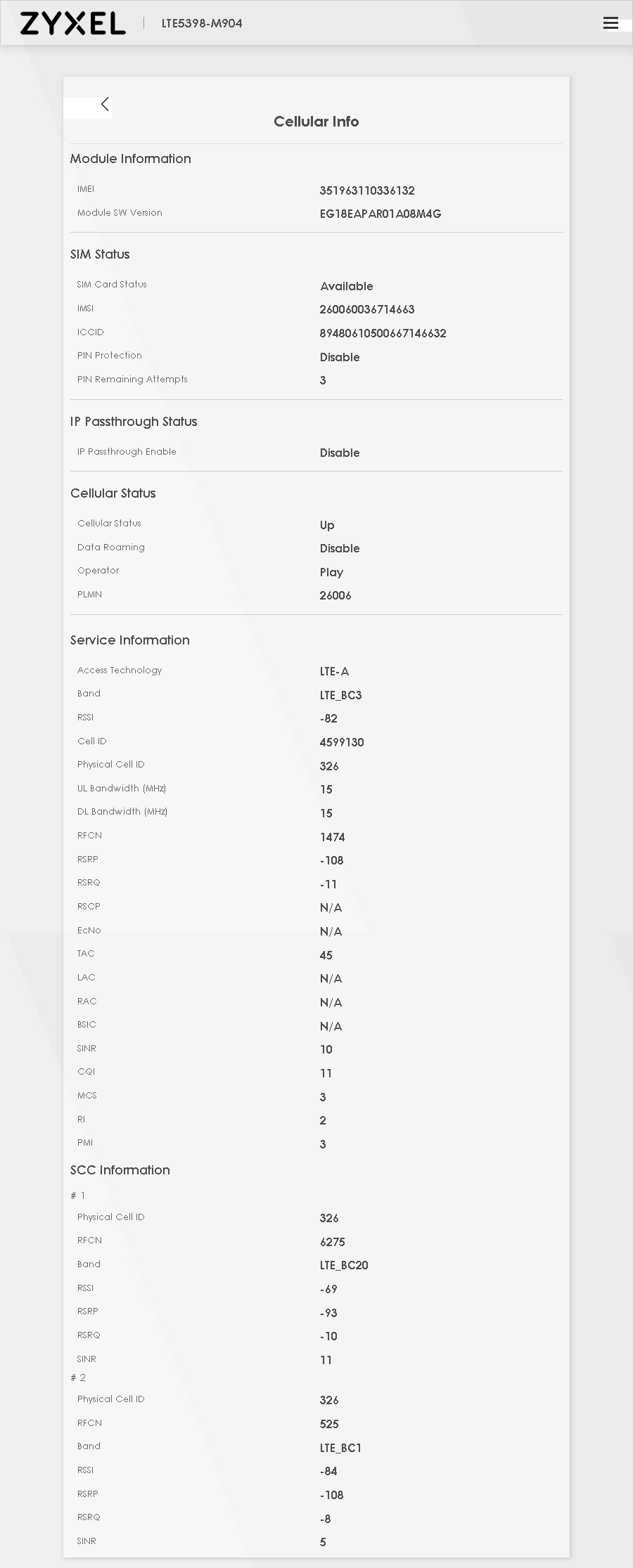

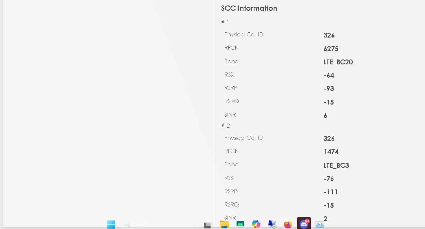

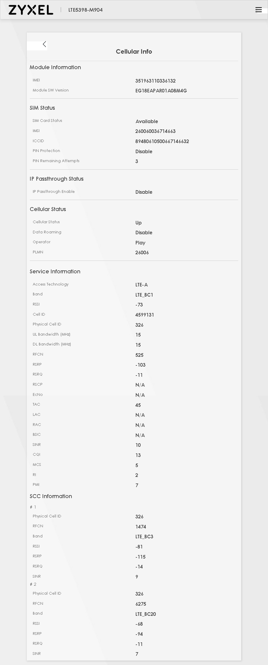

    A dobra, jednego screena wcięło, mój błąd już widzę:
    Zrzut ekranu przedstawiający informacje SCC na systemie Windows z parametrami połączeń komórkowych. Informacje o sieci komórkowej z danymi modułu, karty SIM i statusu usługi.
  • #11 21143277
    matek451
    Posty: 31278
    Pomógł: 4356
    Ocena: 5816
    Pasmopodstawowe to LTE2100 z 3 sektora na BTS-ie Ciechocin, parametry sygnału słabe, jako pasa dodatkowe LTE800 sygnałdostateczny ale to pasmo bez znaczeniai LTE1800, sygnał słaby.Brak LTE2600 czy jest jeszcze 3 pasmo dodatkowe w agregacji?

    To jest wszystko, co jest na tej zakładce, więc chyba lipa. Jest sposób, żeby wymusić może sygnał na Łążynek? Bo może tam byłoby ciut lepiej.
    Myślisz, że antena lipa, porównując do wyników na telefonie?

    Wymuś samo LTE2600 czyli LTE BC7 i zobacz czy połaczysz się na tym paśmie. ŁĄŻYNEK ma LTE2100+1800+800 i sektor na 0 stopni, mozesz sprawdzić z anteną na niego ale potencjał LTE2600+2100+1800 z Ciechocina jest większy.

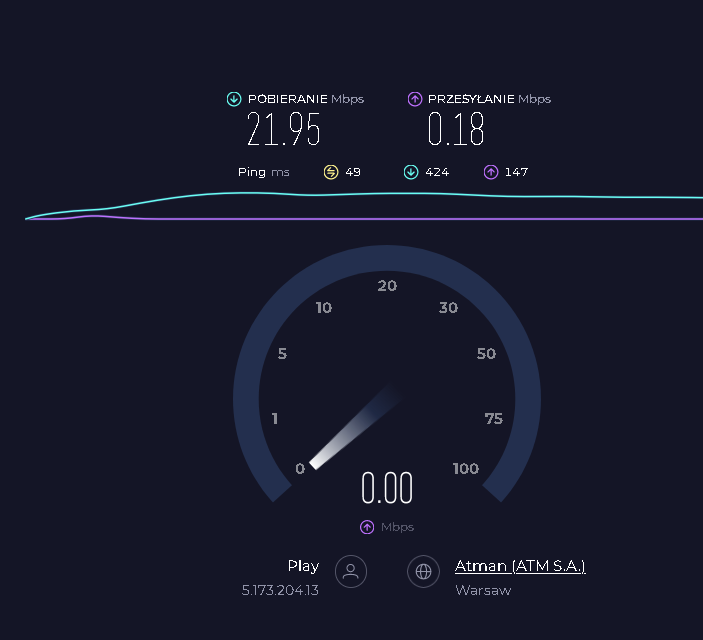

    Łączysz się na LTE tylko z pasmami B3,B1, B20 bo tylko te pasma ma PLAY, poziostałe pasma oprócz B7 to połaczenie na 3G UMTS900 bo tak zachowuje się router. W przypadku wybrania pasma LTE którego nie posiada PLAY łaczy cię właśnie z automatu na UMTS900. Szkoda ze nie pokazałeś screena z routera dla B7, czy pokazuje jakies dane z BTS-a.
    Ogólnie mozesz zmienić na B628-350, można go kupić za około 350 zł a za pozostaałe 200 zł antenę zew. DualLTE, kierunkową na 1800-2100MHz lub 1800-2600MHz. Ten router agreguje 3 pasma w QAM256 czyli do PLAY LTE2600+2100+1800.
    Na telefonie masz z Ciechocina dostępne 4 pasma LTE,takze LTE2600. Parametry sygnału na LTE1800/2100/2600 bardzo słabe, gdzie wykonany test, w domu czy na zewnątrz?

    Tu dane odnośnie samego BC7. O dziwo teraz udało się zrobić speedtesta.
    Ekran informacji o sieci komórkowej urządzenia Zyxel LTE5398-M904

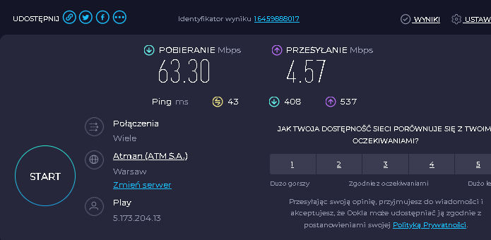

    Zrzut ekranu z wynikami testu prędkości internetu pokazującymi pobieranie 21,95 Mbps oraz przesyłanie 0,18 Mbps.
    BC1+BC3+BC7+BC20
    Test prędkości internetu z wynikami: pobieranie 63,30 Mbps, przesyłanie 4,57 Mbps, ping 43 ms. Zrzut ekranu z ustawieniami informacji komórkowej routera Zyxel LTE5398-M904.
    To w tej sytuacji, zakładając że na miejsce Zyxel'a pójdzie Huawei B628-350, jaką konkretną antenę byś polecił?

    Do agregacji 3 pasm pojemnośćiowych LTE 2600+2100+1800 na B628-350 antena https://allegro.pl/oferta/antena-do-huawei-b628-2x17db-lte1800-lte2600-5m-15842708669 , tu z kablami ale kable najlepiej na wymiar, maksimum 10m.

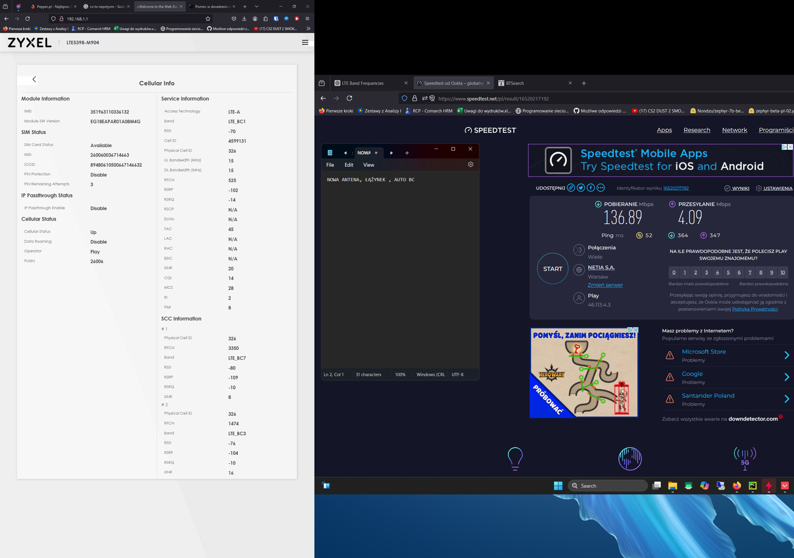

    W celu zaktualizowania postu, w razie jakby ktoś miał podobną sytuację:
    Antenę zostawiłem na Ciechocin, bo tak było najbardziej stabilnie (chociaż Łążynek nie wyglądał źle). Mam wykonane testy na 1800MHz + 2100MHz + 2600MHz w agregacji, na nowej antenie Cybertecha poleconej wyżej, i routerze Zyxel'a, jak i Huawei'a, też poleconych wyżej.

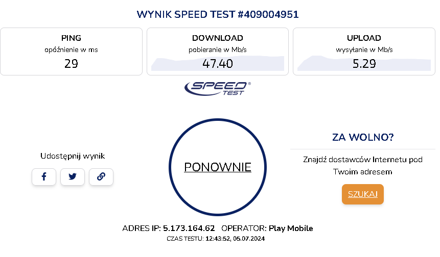

    Wyniki na Zyxel (Godzina 16, sobota, więc duży ruch):

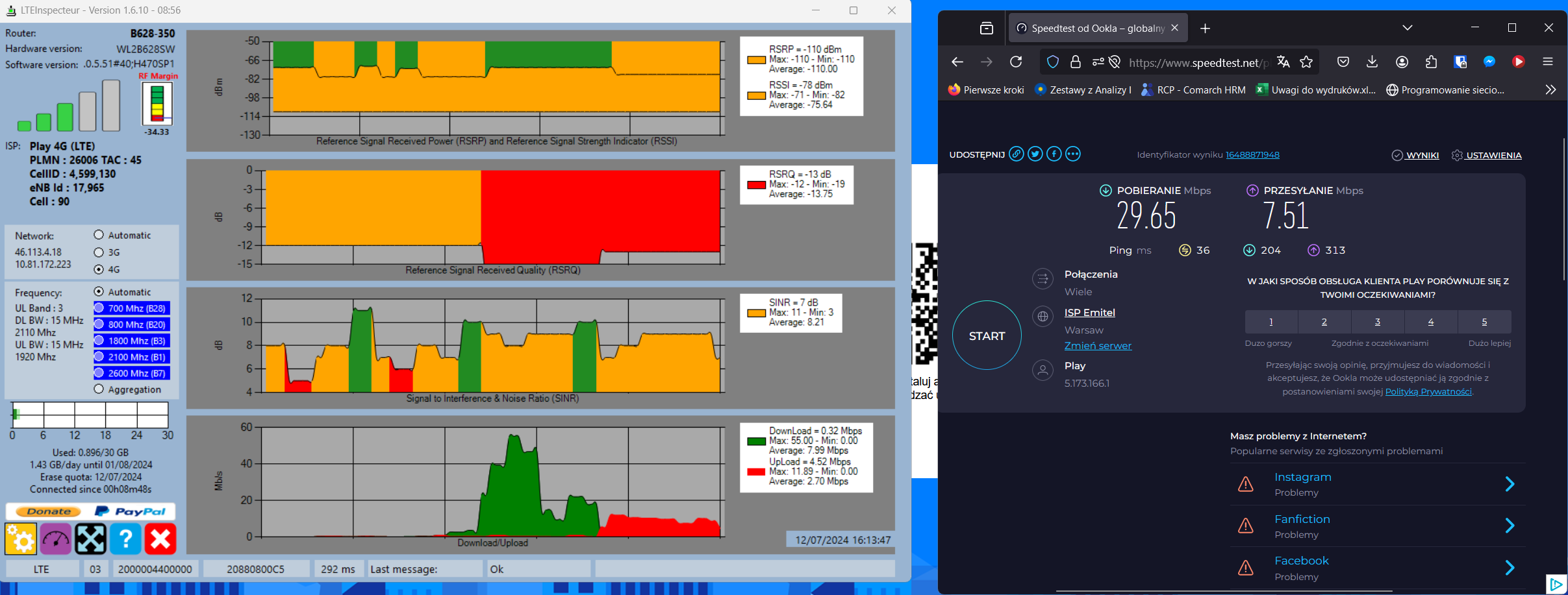

    Zrzut ekranu przedstawiający wyniki testów prędkości internetu na urządzeniach Zyxel i Huawei.

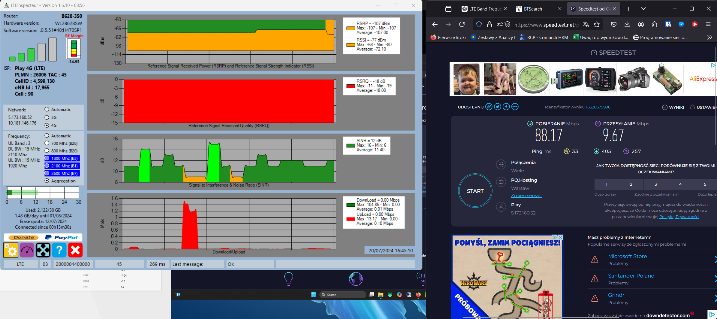

    Wyniki na Huawei (ustawione poprzez LTE-Inspecteur, bo nie widzę takiej możliwości w samym panelu):
    Wyniki testów prędkości internetu za pomocą LTE Inspecteur i Speedtest.net
    I tego Huawei'a zostawię mimo niższego pobierania. Wygląda stabilniej, jest tańszy, oraz wyższe pobieranie z jakiegoś powodu. Dziękuję bardzo za pomoc @matek451 !
    Na pewno jeszcze jest minimalne pole do poprawy, chociażby lepszym i o wiele krótszym kablem, bo mam 10 metrów albo nawet trochę więcej i jest trochę no-name, oraz ustawieniem anteny, bo jest po macku zrobiona, aplikacja do ustawiania na telefonie bredziła nam głupoty.
    W nocy jeszcze zrobię test, jak będzie minimalny ruch z ciekawości :)
