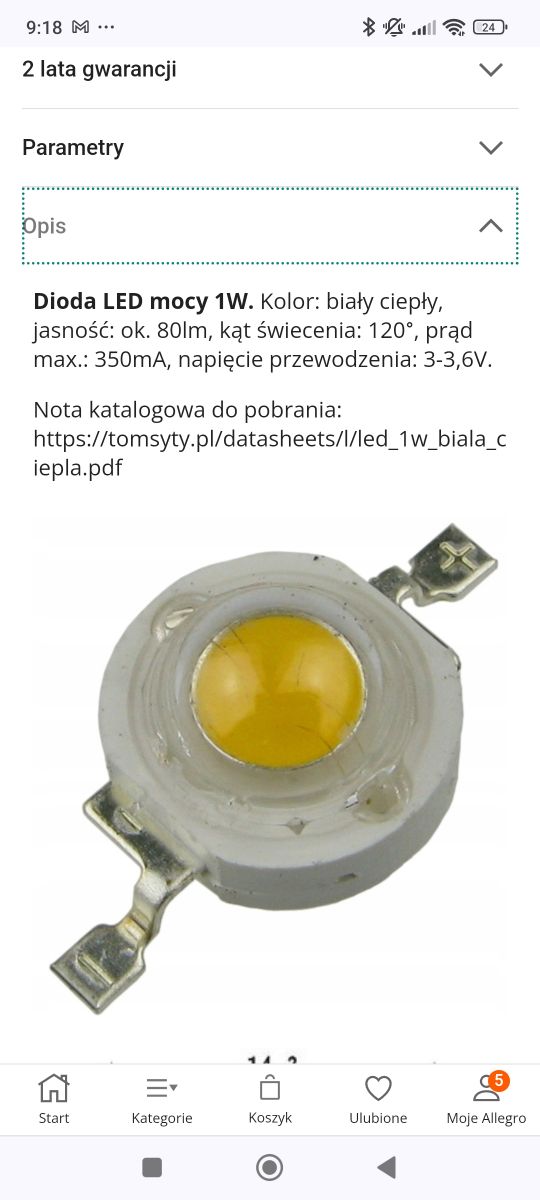

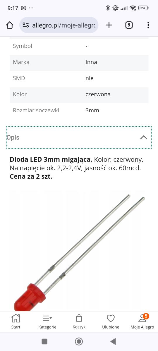

    Diody takie, silniczek zwykły 3-6V Dioda LED mocy 1W na białym tle. Czerwona dioda LED 3mm z opisem technicznym na stronę Allegro.

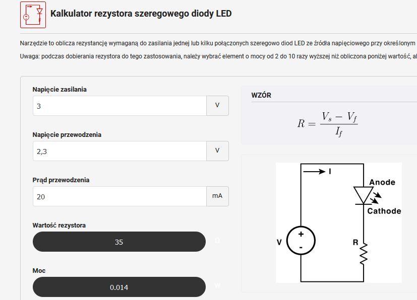

    Zrzut ekranu kalkulatora do obliczania rezystora dla diody LED z wyliczoną wartością 35 ohm.
    Parę postów wyżej wkleiłem kalkulator tu masz jak z niego korzystać musisz zacząć samodzielnie wyszukiwać informację w tym wypadku trzeba było wyszukać jaki prąd ma czerwona dioda 3mm .Do czerwonej diody potrzebujesz rezystora ,jako że taki rezystor wyliczony ma wartość 35 ohm i jest dość ciężki do kupienia możesz kupić najbliższy czyli 33 ohm.
    Biała dioda ma takie samo napięcie jak bateria z której ją będziesz zasilać więc będzie działać podłączona bezpośrednio bez rezystora.
    Jednak jeśli użyjesz baterii słabej jakości to po włączeniu silniczka spadek napięcia może być na tyle duży że biała dioda będzie bardzo słabo świecić lub wcale bo jej napięcie przewodzenia to 3V .
    Podsumowując użyj baterii o wyższym napięciu, zastosuj radiator pod diodę mocy, wylicz rezystory dla nowych wartości napięcia.

    LED 1W - jeśli ma świecić pełną mocą - potrzebuje sporego prądu, i chłodzenia. Oczywiście można mu ograniczyć prąd, może w nocie katalogowej jest podane, jaki może być maksymalny prąd bez stosowania radiatora do chłodzenia.
    Czerwony LED - piszą o napięciu 2,2V-2,4V i nie jest jasne: potrzebuje takiego napięcia, czy przy prawidłowym prądzie zasilania (jaki to ma być?) takie się ustali? W elektronice takie informacje należy sprawdzać w notach katalogowych. Jeśli prawidłowy prąd to 20mA, a zasilanie jest 3V (równo, a nie np. 3,3V), to opornik nie mniejszy od 40Ω (lepiej użyć z zapasem, np. 47Ω).
    Skoro zamawiasz z Allegro, możesz zapytać sprzedawcę o namiary na noty katalogowe (do LED-a 1W masz namiar - niestety brak informacji o prądzie bez radiatora, należy przyjąć 20mA, albo użyć radiatora).
