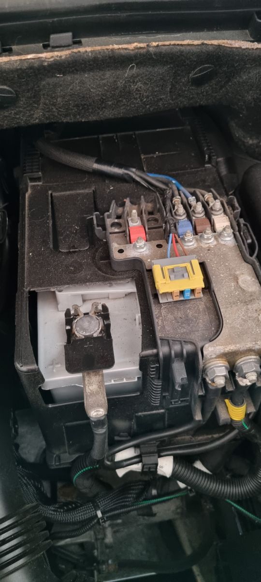

    Orientuje się ktoś gdzie u mnie w Berlingo jest minus akumulatora? Chcę wiedzieć jakby przyszło mi kiedyś kogoś odpalać, a może mnie ktoś kiedyś będzie. Załączam fotkę jak to wygląda po zdjęciu osłony plastikowej na akumulatorze.
    Jak widać plus jest ale do minusa nie wiem jak się dostać, tam w głębi nic nie widać nie da się do niczego sięgnąć. To jak podłaczyć się do minusa bez wyciągania aku. Gdzie znajduje się minus akumulatora w Citroën Berlingo? Jak się do niego dostać?
    Berlingo b9 2010 rok. Jakby ktoś kojarzył model.

    Trzeba odpiąć płytę z bezpiecznikami na akumulatorze, zdemontować ściankę przed akumulatorem, odkręcić jego mocowanie do podstawy i wysunąć akumulator do przodu auta, będzie wtedy dostęp do klemy minusowej. Kabel minusowy można podpiąć do metalowej części silnika/łapy mocujące itp. nie musi być to zacisk amumulatora

    Czyli też np. jak chciałbym doładować aku prostownikiem to podłączam tylko plus a minus gdzieś do silnika i tyle?

    A co w tym dziwnego, przecież minus z akumulatora i tak jest już połączony z budą i silnikiem.

    W berlingo "masa" jest koło zamka maski, taka śruba na pasie przednim, ale możesz się podpiąć gdziekolwiek do jakiegoś metalowego elementu silnika
