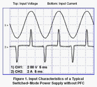

    Arnold_S.
    Posty: 883
    Pomógł: 49
    Ocena: 86
    mariusz p - spójrz na obrazek...
    Te przebiegi nie są wymyślone sobie przez kogoś. Pochodzą z pomiarów.
    Identyczny kształt prądu jest w przypadku np. świetlówek kompaktowych(gdzie też są przetwornice kilkadziesiąt kHz).
    I co? :D

  • #24 2073012
    shg
    Poziom 35  
    Posty: 2289
    Pomógł: 339
    Ocena: 135
    Tam, gdzie mamy na wejściu prostownik moc czynna jest ZAWSZE równa mocy pozornej.
    Sprawa jest prosta - w wypadku mocy pozornej jej część zostaje przekazana do obciążenia (moc czynna), natomiast reszta (moc bierna) niejako "krąży" w obwodzie - jest cyklicznie przekazywana ze źródła do obciążenia i w drugą stronę.
    Prostownik umożliwia przepływ prądu tylko w jednym kierunku, więc sytuacja, z jaką mamy do czynienia przy obciążeniu o charakterze reaktancyjnym - tzn. gdy prąd płynie w kierunku (pozornie) przeciwnym do różnicy potencjałów jest niemożliwa. Chodzi o taką rzecz, że zawsze, gdy mamy dodatnie napięcie prąd pobierany z sieci płynie tylko w jednym kierunku, a gdy ujemne, tylko w kierunku przeciwnym.
    Ale... zasilacze impulsowe wykazują po części reaktancyjny charakter, z takiego względu, że przed prostownikiem znajdują się filtry zbudowane z kondensatorów i dławików.
    Obojętnie, czego byśmy za prostownikiem nie podłączyli moc czynna będzie równa mocy pozornej.
    A że są szpilki, to już zupełnie inna kwestia, standardowy miernik (bez TrueRMS) wskaże wartość różniącą się od właściwej o maksimum 11%. O ile oczywiście będzie w stanie mierzyć poprawnie wartość średnią również dla wyższych harmonicznych.
    PFC nie stosuje się po to, żeby poprawić cosinus fi, tylko żeby wygładzić szpilki.
    Weźmy takie centrum dowodzenia jakiejś dużej firmy, powiedzmy z 30 komputerów i każdy z nich pobiera prąd w postaci szpilek występujących dokładnie w tym samym momencie. Na zaprezentowanym powyżej wykresie widać, że amplituda szpilek to 4A, 30*4 = 120A !
    Daje nam to większe straty w przewodach (najmniejsze są, gdy pobierany prąd ma stałą wartość, im wyższe (a zarazem krótsze) szpilki (przy tej samej mocy średniej), tym straty większe. Chociaż to jest akurat pomijalnie mało.
    Na powyższym wykresie średni prąd to na oko 0.5A, czyli dla 30 komputerów powinien wystarczyć bezpiecznik 16A, jeżeli pobierały by prąd o stałej wartości, ale niestety nie wystarczy właśnie z powodu tych nieszczęsnych szpilek.
    Pozatym jak powszechnie wiadomo - pobieranie prądu impulsowo = zakłócenia.

    mariusz p
    Poziom 19  
    Posty: 317
    Pomógł: 26
    Ocena: 16
    Na rysunku wyżej jest tylko porównanie kształtu o tej samej częstotliwości, ale jak wcześniej napisałem szpilki są 100 razy "gęściej", i wyglądałoby to raczej tak:
    - czyli błąd pomiaru nie taki duży

    Prosty przekładnik prądowy można zrobić o wiele łatwiej i co ważne bezpiecznie umieszczając na przewodzie (może być na ochronno-neutralnym) cewkę z duża liczbą zwojów cienkiego drutu. Ilość zwojów należy dobrać doświadczalnie.
