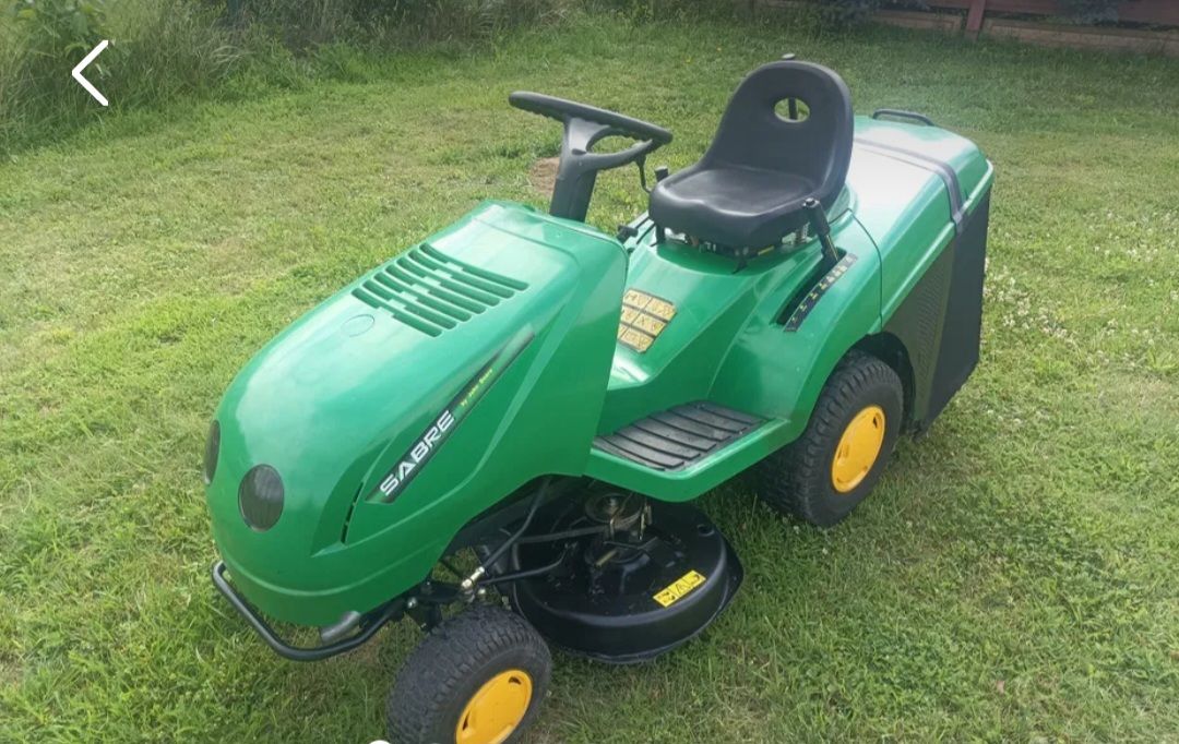

    Witam. Kupiliśmy traktorek John Deere Castel Garden, silnik Briggs 13.5Hp. Na miejscu zakupu działał bez zarzutów, po kilkunastu kilometrowej podróży na przyczepce i dotarciu do domu traktorek działa, pali normalnie, tylko przy próbie włączenia noży gaśnie. Co może być przyczyną? Traktorek ogrodowy John Deere Castel Garden na trawie.

    >>21141100 Załączasz koszenie z koszem czy bez? Jest dużo czujników magnetycznych.

    Czujnik przy koszu nie pozwalał na uruchomienie. Problem rozwiązany.
