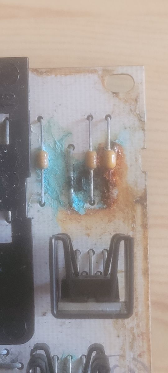

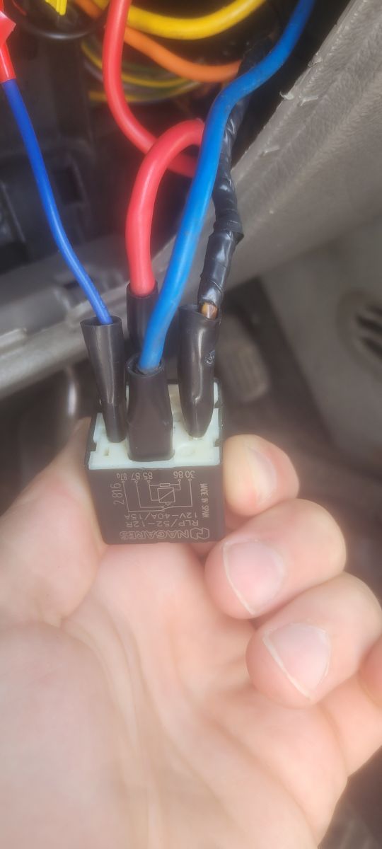

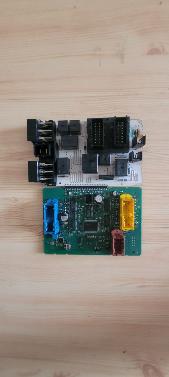

    Witam, proszę o pomoc. Temat dotyczy Citroën Xsara Picasso 2002 silnik benzynowy 1749 cm³. Niestety doszło do zalania komputera. Silnik kręci, ale nie odpala. Proszę o pomoc w rozpoznaniu uszkodzonych komponentów. Chciałbym też dowiedzieć się do czego służy przekaźnik ze zdjęcia, który był najprawdopodobniej źle podpięty. Zdjęcie przedstawia płytkę drukowaną samochodowego komputera z widocznymi złączami i przekaźnikami. Uszkodzona płytka obwodu elektrycznego z korozją. Przekaźnik samochodowy w dłoni, z podłączonymi kablami w różnych kolorach.

    Przekaźnik pewnie obejscie zasilania na dmuchawę

    Te elementy elektroniczne, które zalała woda wyglądają na kondensatory, powinieneś dać radę odczytać na nich oznaczenia, zapewne 100nF czyli 104, ale ich zły stan nie powinien powodować braku działania modułu. Szukaj przerw na ścieżkach po drugiej stronie płytki drukowanej
