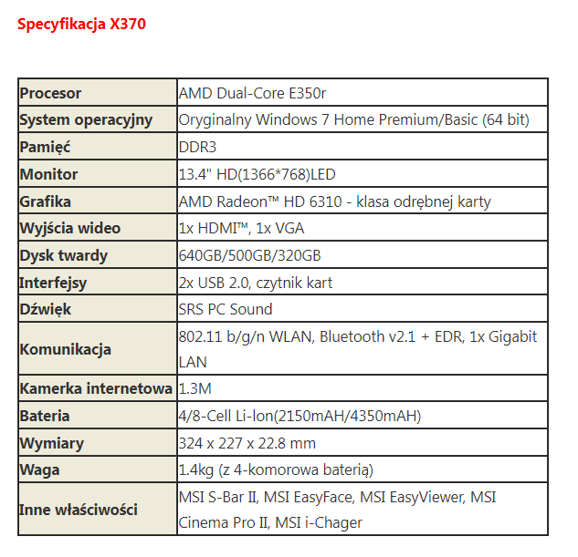

    #6 21144137
    dt1
    Admin grupy komputery
    Posty: 48007
    Pomógł: 7269
    Ocena: 8203
    Specyfikacja na stronie producenta potwierdza Windows 7 Home Premium / Basic x64.
    Wersja Basic była u nas rzadkością, ale kto wie. PID Checker powinien to zweryfikować.
    Specyfikacja laptopa MSI X370 z procesorem AMD Dual-Core E350, systemem Windows 7 i różnymi opcjami sprzętowymi.

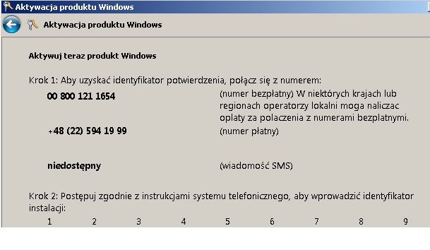

  • #10 21153480
    kiss39
    Posty: 5340
    Pomógł: 397
    Ocena: 636
    dt1 napisał:
    Aktywacja z naklejki nie zawsze działa przez internet, ale jeśli nie tak, to przez telefon powinna zadziałać.
    Tak jak napisałeś wpisanie kodu z naklejki nic nie dało, woła automatyczną aktywacje telefoniczna,
    Dzis sobota wieczór godzina 23;29 to raczej nikogo nie będzie moze w poniedziałek.
    A tak wyglada okno z nr tel.
    Okno aktywacji produktu Windows z numerami telefonu do automatycznej aktywacji.
    #11 21153500
    dt1
    Posty: 48007
    Pomógł: 7269
    Ocena: 8203
    Nikogo nie musi być, automat zajmie się aktywacją, z nikim żywym nie trzeba rozmawiać. Sprawdziłem, automat działa teraz.
