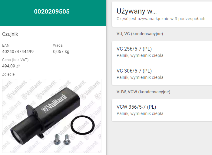

    Kocioł Vaillant ecoTEC exclusive VC 256/5-7, problem z czujnikiem CO. Błąd F.55 i w D.118 mam 10 (przerwanie czujnika). Sprawdziłem wiązkę kabli, jest przejście prądowe. Zapewne czujnik do wymiany, i tu problem. Mój ma numer 0020206942, nie potrafię znaleźć go w sklepach, czy to polityka Vaillanta że części niedostępne? Czy jest jakiś zamiennik, np 0020209505 bo ten można kupić. Ewentualnie czy ktoś ma i mi sprzeda?

    Nie wiem skąd wziąłeś numer "0020206942".
    Według katalogu części zamiennych Vaillant do twojego kotła:
    czujnik CO ma numer katalogowy: 0020209505

    Numer podałem z czujnika z mojego kotła. Dziękuję Ci za podanie że ten drugi jest ok. Masz może w sprzedaży?

    Ja zamawiam sobie w RKS (Regionalny Koordynator Serwisu) Vaillant w Warszawie.
    Ale RKS-ów w Polsce jest kilka - możesz wyszukać najbliższy dla siebie i u nich kupić.

    Sam czujnik kosztuje 494zł netto + 23%VAT = 607 brutto
    + koszt i czas pojechania po część lub koszt przesyłki
    + koszt i czas dojechania do klienta
    + czas wymiany (krótki: zdemontować tłumik powietrza, odpiąć kostkę, wykręcić śrubkę, wyjąć czujnik, włożyć nowy, wkręcić śrubkę, podłączyć kostkę i zamontować tłumik powietrza), ale do tego + analiza spalin żeby wiedzieć czy jest OK
    więc 750zł jest OK.
    Tym bardziej że masz gwarancję i jak by coś nie tak to serwisant będzie przyjeżdżał za darmo.
    Części do kotłów Vaillant mają gwarancję w przypadku zakupu i wymiany przez serwisanta.
