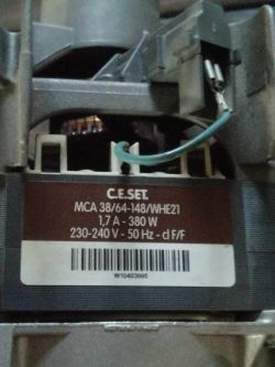

    Witam grupowiczów. Pytanie moje brzmi, czy uda mi się zrobić z silnika od pralki automatycznej kreczegę bez walki, po prostu piła silnik szkielet i czy to ma jakikolwiek sens składania. Silnik przerobiłem na krótko, tylko obawiam się, że ma za szybki start.

    Nie start jest problemem, lecz moc takiego silnika. Moim zdaniem to bez sensu, na OLX można odpowiedni silnik dostać za małe pieniądze.

    Jaka musiała by być średnica piły by wystawała ponad blat tej krajzegi co właśnie przekłada się na moc no i zakres obrotów napisałeś że silnik przerobiłeś przecież te silniki "mam na myśli współczesne" mają po kilka jak nie kilkanaście tysięcy obrotów a więc do jakiejś mini cheblarki by podszedł ale jest bardzo ważny aspekt Co z wyważeniem całości ja absolutnie bym nie ryzykował .

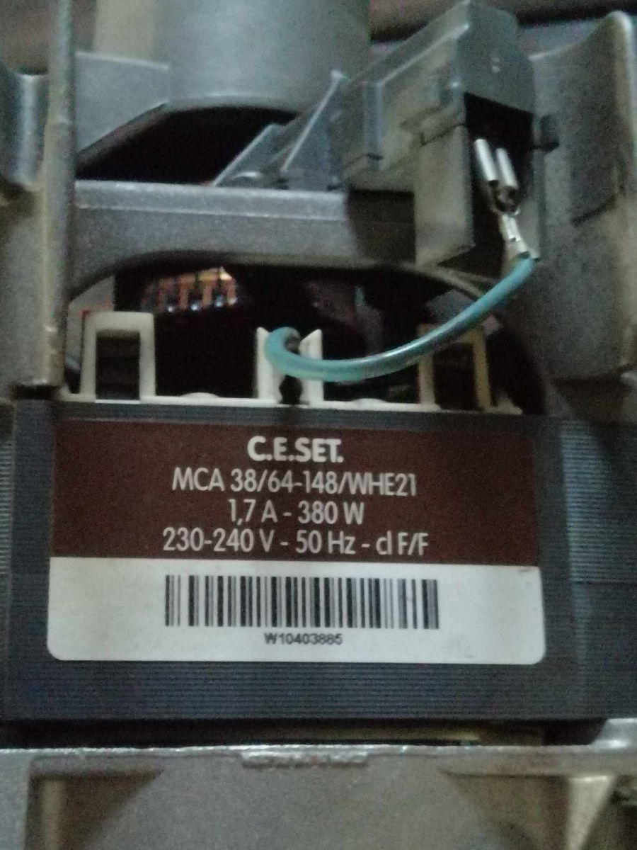

    A taki Etykieta silnika elektrycznego z danymi technicznymi

    1,7 Ampera prrzecinek 380 Wat . Dla przykładu 7 Kw i też potrafi zwolnić.

    Za słaby silnik, szkodzą czasu i roboty.
