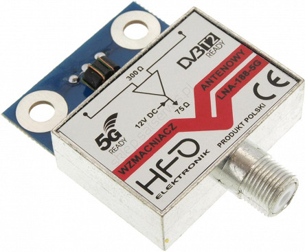

    Mam taki dylemat i kilka pytań.
    Czy można sprawdzić wzmacniacz antenowy czy jest sprawny(nie spalony) i w jaki sposób to zrobić bez wkładania do anteny i wizyty na dachu?
    Czy miernikiem elektronicznym można i gdzie sprawdzić na płytce?
    Pomyślałem żeby podłączyć krótki przewód ant.do takiej płytki na końcu zasilacz 12v i co dalej? jak to zmierzyć?
    Proszę o pomysły i dziękuję.
    • Jak sprawdzić sprawność wzmacniacza antenowego bez montażu na dachu? large_1855-0.JPG (46.53 KB) Musisz być zalogowany, aby pobrać ten załącznik.
    • Jak sprawdzić sprawność wzmacniacza antenowego bez montażu na dachu? large_1849d.jpg (40.19 KB) Musisz być zalogowany, aby pobrać ten załącznik.

    A co Ty możesz zmierzyć? Możesz zmierzyć pobór prądu, ale bez porównania ze sprawnym egzemplarzem wynik nic Ci nie powie. Jeśli wzmacniacz jest całkiem spalony, to pobór prądu będzie zerowy lub bardzo mały (jakieś oporniki od zasilania do masy mogą być podłączone - trzeba sobie rozrysować schemat wzmacniacza, więc trzeba go zdemontować).
    Sprawdzisz pobór prądu, ale bez rozkręcania szybciej jest sprawdzić czy dociera napięcie do wzmacniacza, czyli czy kabel jest ciągły i układ zasilający sprawny. Wzmacniacz pozalewany wodą i ze skorodowanymi ścieżkami można w ciemno wymienić na wzmacniacz za 7 zł. I tak i tak musisz zdemontować antenę.
    Jak już kupisz wzmacniacz, to sobie zmierz jego pobór prądu. Albo kup od razu dwa - jeden będzie do pomiarów w przyszłości (słabe rozwiązanie, bo wzmacniacz się zgubi jak i wyniki pomiarów).

    Zwykłym multimetrem za bardzo się nie da, ale można próbować z radioodbiornikiem mającym wejście antenowe, jednak nie jest to w pełni pewna metoda.
    Bierzesz kawałek przewodu, podłączasz zasilacz do wzmacniacza i dwa druty o długości ok. 75cm ułożone w jednej linii, będzie to zwykły dipol, ewentualnie jeden drut o długości ok. 3m zawinięty w pętlę. Szukasz stacji, którą odbiera się z lekkim szumem. Teraz, tam gdzie antena jest podłączona do przewodu wstawiasz wzmacniacz. Jeżeli odbiór będzie lepszy, to znaczy, że wzmacniacz jest sprawny, a w każdym innym przypadku nie wiadomo, czy sprawny.
    W podobny sposób możesz zrobić prowizoryczną antenę pokojową do telewizora. Wystarczy, że odbierze słaby sygnał choćby jednego mux, nawet, jak nie da się oglądać, ale pokaże się na wskaźniku w odbiorniku. Jeżeli ze wzmacniaczem siła sygnału będzie wyższa niż bez wzmacniacza, to znaczy, że wzmacniacz jest sprawny, ale bez uzyskania odbioru nie jest to pewien, bo bardzo wysoki poziom szumów również dekoder może interpretować jako wzrost siły sygnału.
    Jednak w obu przypadkach, dobrze byłoby porównać odbiór sygnału z symetryzatorem lub innym wzmacniaczem.
    Jednak mam wątpliwość co to tego, czy skóra warta wyprawki, najprościej to wyrzucić i kupić nowy, wydatek nieduży, a całkowita pewność, że posiadany wzmacniacz jest sprawny.

    użyj wobulatora i wtedy się dowiesz co ten szajs jest wart.

    Ja bym podłączył drugi odbiornik lub podejrzany odbiornik do sprawnej instalacji by wykluczyć wszystko poza kablem i wzmacniaczem. Na koniec i tak tzeba wejść na drabinę lub dach. Wobulator do sprawdzenia wzmacniacza za kilka zł to nieekonomiczne.

    Wstępnie można spr. mierząc napięcia na tranzystorach. Na ogół bywają dwa.
    Tu masz dwa z 4 nóżkami i na nich mierzysz.

    Kupiłem małą antenę z puszką w którą wkładam wzmacniacz
    i sprawdzam na dole bez wchodzenia na dach.
    Dziękuję wszystkim za cenne rady.
