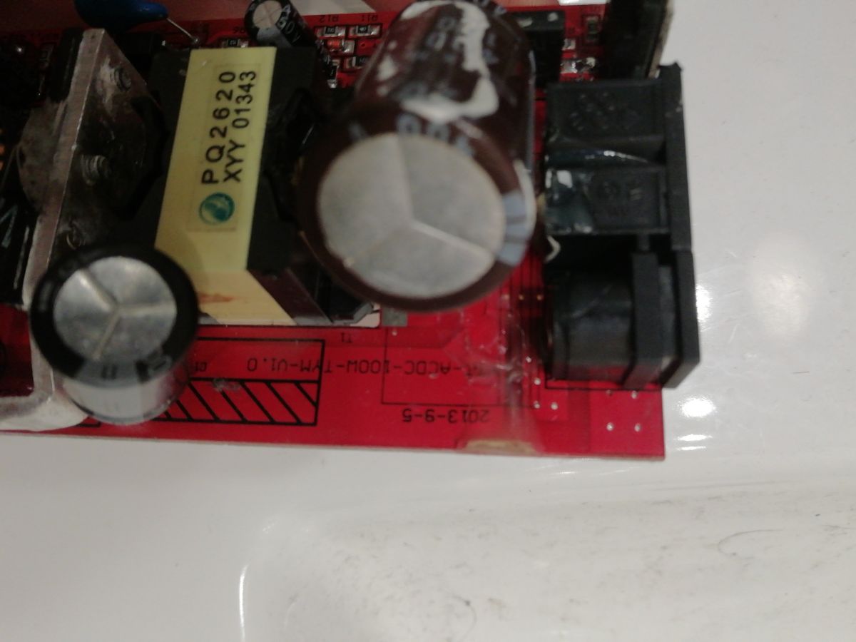

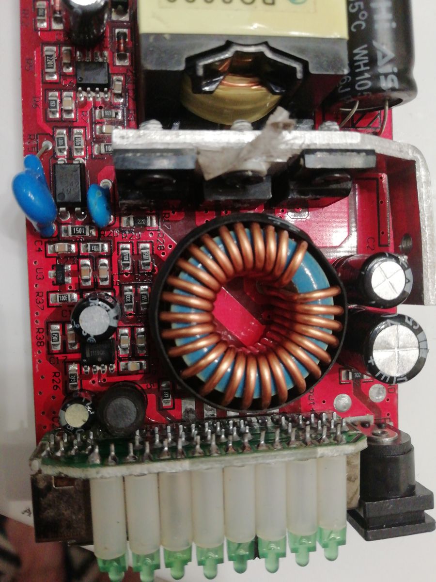

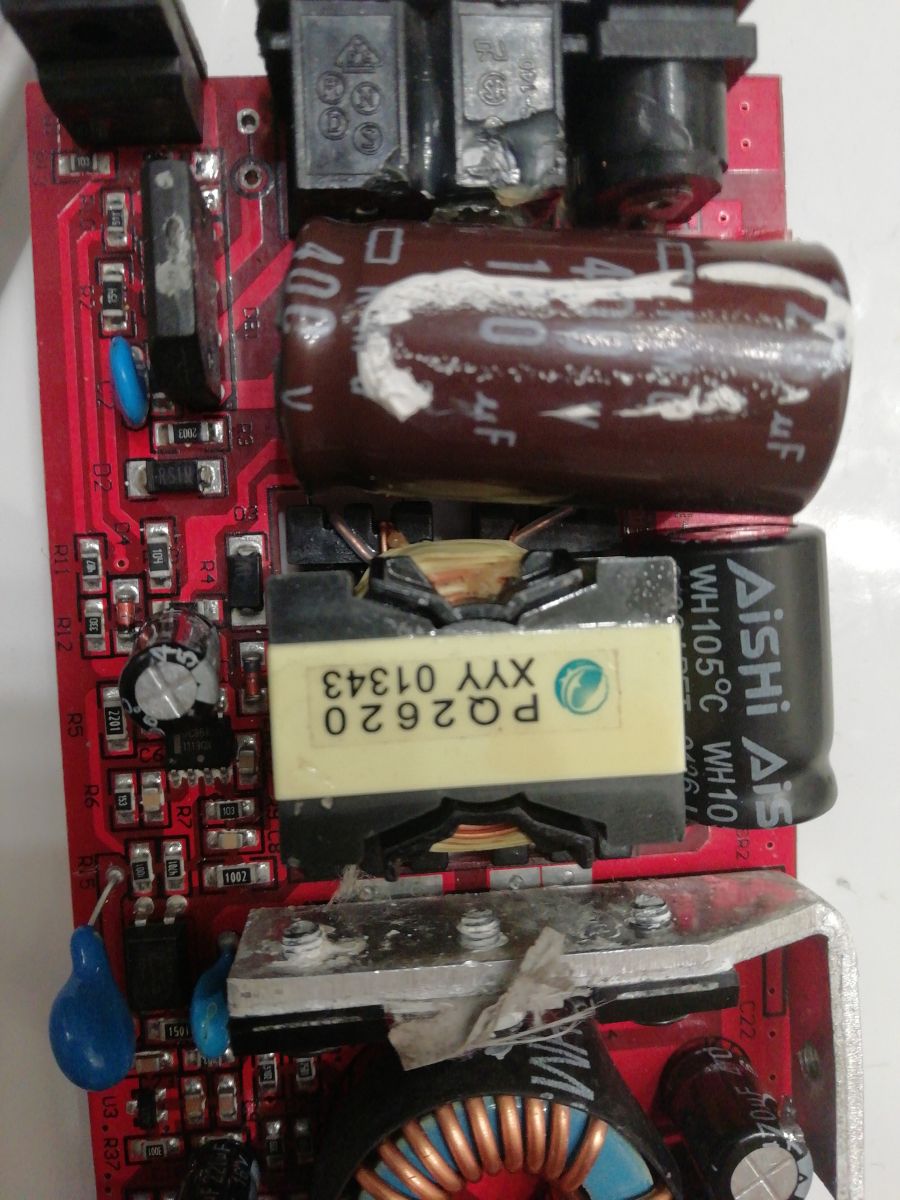

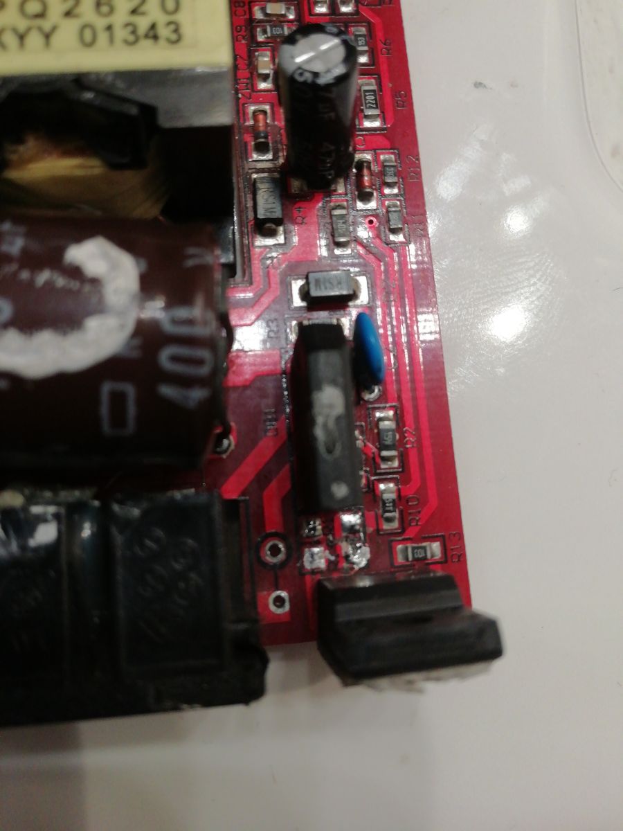

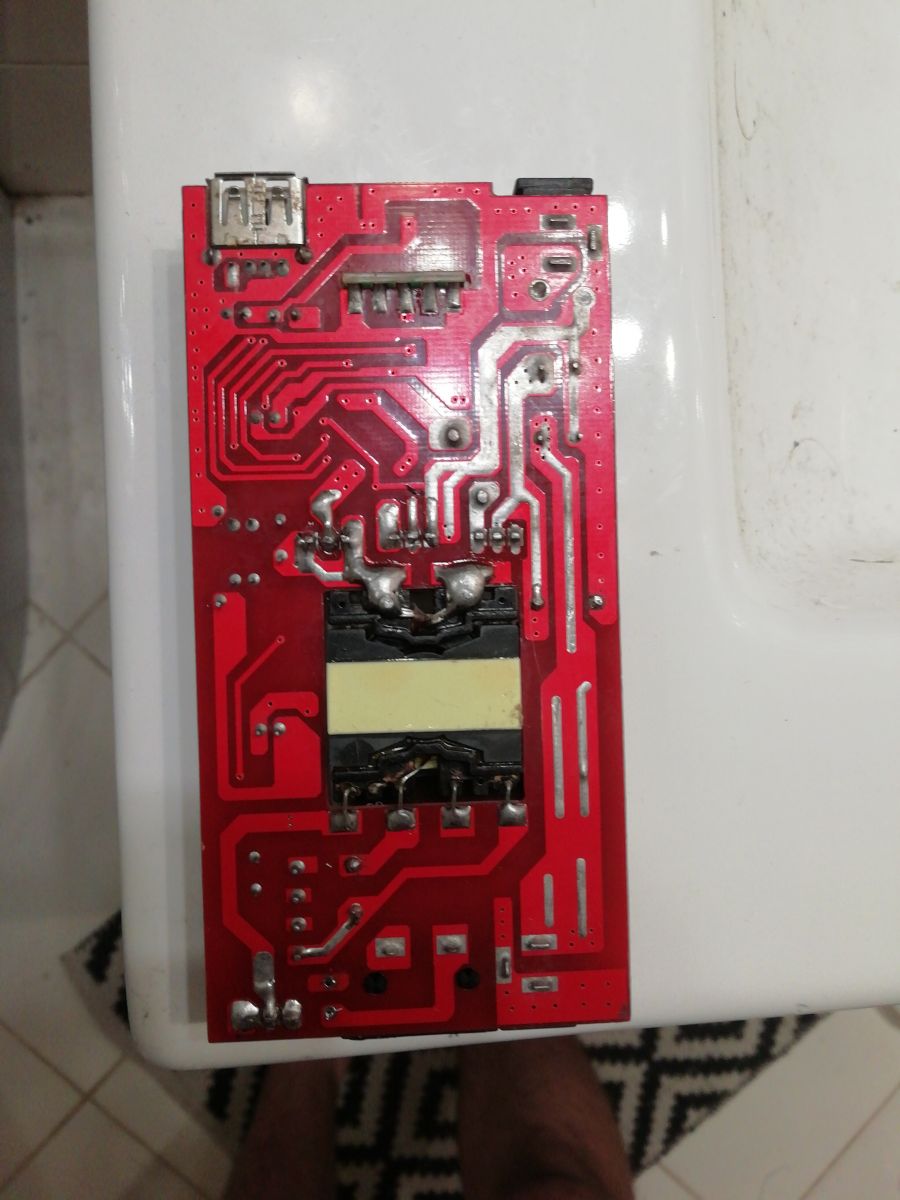

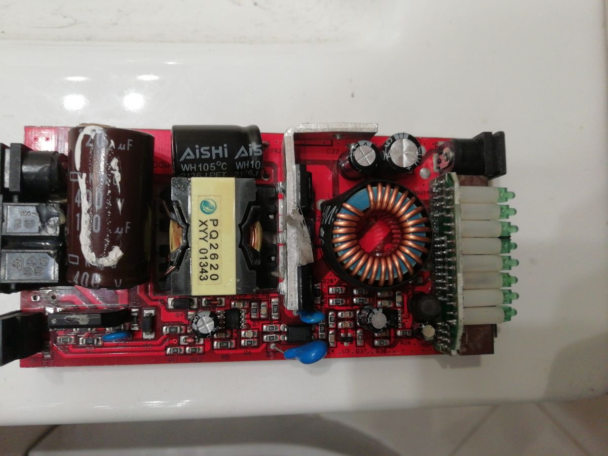

    Siemka,
    Mam problem z tym zasilaczem - spaliło dwa rezystory i bezpiecznik, rezystory R1 i R12. Niestety z tego, co z nich zostało, nie da się odczytać, jakie miały wartości. Znalazłem temat z tym samym zasilaczem, ale podobną plytą główną: https://www.elektroda.pl/rtvforum/topic3164984.html
    Na niej rezystor R12 ma oznaczenie 330, a R1 jest nieczytelny. Z tego, co widać na spalonych R12 ma napis R330 albo 530, natomiast R1 ma na środku dziurę, więc widać chyba kawałek napisu R1.
    Bezpiecznik zastosuję 230 V/5 A, chyba że lepiej jakiś inny, ale potrzebuję pomocy z rezystorami. Niestety schematu nie udało mi się znaleźć. ☹️
    Z góry dziękuję za wszelkie formy pomocy. 😊
    Czerwono-czarna płytka elektroniczna z widocznymi komponentami, w tym transformatorem i cewką. Spalona płytka drukowana z zasilacza z oznaczeniami R1 i R12. Zbliżenie na płytkę drukowaną z widocznymi elementami elektronicznymi, w tym kondensatory i transformator. Zbliżenie na płytę główną z uszkodzonymi rezystorami R1 i R12. Spód płyty zasilacza z widocznymi ścieżkami i lutami. Płyta główna z widocznymi elementami elektronicznymi, w tym spalonymi rezystorami. Część płyty głównej zasilacza z widocznymi elementami elektronicznymi.

    Robert1242 napisał:
    Na niej rezystor r12 ma oznaczenie 330, a r1 jest nieczytelny. Z tego co widać na spalonych r12 ma napis R330 albo 530
    Zdecyduj się 330 czy R330, bo to bardzo duża różnica. Nie jest 530 (nie pasuje do szeregu wartości). Na zdjęciu widać, że R12 = 330 czyli =33Ω
    Nie znalazłęm go na zdjęciach.

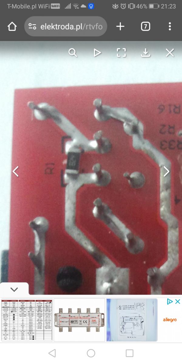

  • #4 21149048
    Robert1242
    Poziom 8  
    Posty: 41
    Ocena: 8
    >>21149036
    Dobra więc tak sprawdziłem te spalone przy tym są R, czyli R330.
    >>21149044
    Płytka drukowana z widocznymi ścieżkami i elementem opornika R1.
    Dobra mały edit tam nie ma rezystora r12 tylko jest r1 i 4-R1 i były one ułożone równolegle do q1, przepraszam za pomyłkę.
    Ten 4-r1 to chyba R500, przyjrzałem się pod powiększeniem, dokładnie i przy dobrym oświetleniu.

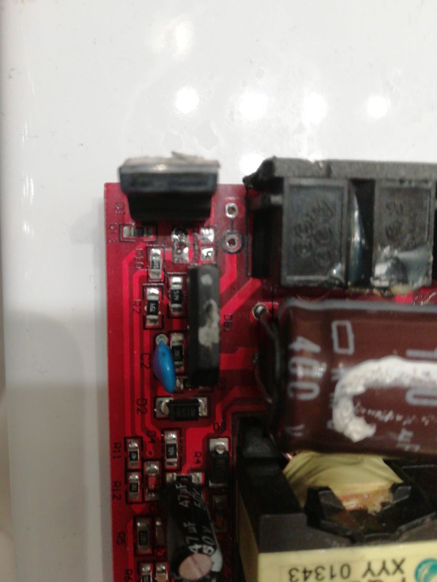

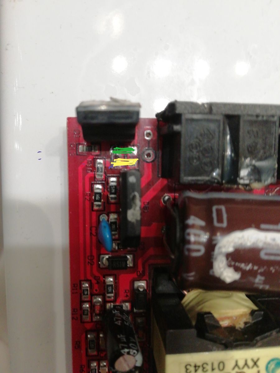

  • #6 21149098
    Robert1242
    Poziom 8  
    Posty: 41
    Ocena: 8
    Dobra, więc jeszcze raz od początku spaliły się dwa rezystory obok gniazda zasilania, R1 i następny 4-R1, a nie R 12. Napis był przypalony, mimo mycia i dopiero dokładniejsze umycie i przyświecenie od dołu płyty ukazało napis. Z tego co widzę 4-R1 ma oznaczenie R 500, ale R1 ma dziurę na środku, więc oznaczenie nieczytelne. Oba są na tej samej ścieżce.
    Chodzi mi o tego R1, jaki tam mógł być? Płytka drukowana z zaznaczonymi rezystorami R1 i 4-R1.
    Zielony R1, żółty 4-R1

    Absolutnie, sprawdziłem mostek prostowniczy, tranzystor mosfet, który jest na tej ścieżce.
    Więc mostek jest uszkodzony, ma przebicie między diodami, tranzystor mosfet sff12n60e też uszkodzony. Wnioskuję z tego, że uszkodzenie diody spowodowało wystąpienie prądu przebicia. Chodzi mi tylko o ten rezystor R1, bo jak uda mi się znaleźć komponenty, to je wymienię, ale bez nazwy nic nie zrobię. Dzwoniłem też na serwis do Esperanzy i cóż, po długiej rozmowie z schematami będzie lipa, bo to 8-letni zasilacz. Pan mnie poinstruował, żebym sprawdził na co szedł prąd z tych rezystorów. Usłyszałem też, że mógł któryś z komponentów lub cały zasilacz zacząć pobierać więcej prądu, przez co wystąpił prąd przebicia. Jutro sprawdzę tę kwestię.
