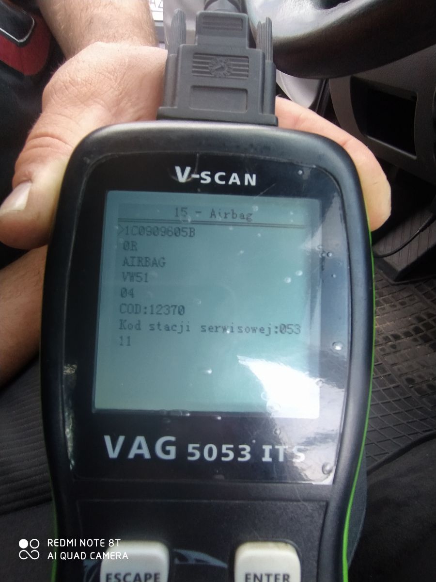

    Witam grupę. Mam problem z czujnikiem zderzeń bocznych w Passacie B5 FL. Wygląda to jakby gdzieś przewód był uszkodzony. Może przerabiał ktoś ostatnio ten temat???
    Dodam tylko, że czujnik został wymieniony o tym samym indeksie i nadal to samo. Oto co komputer pokazuje. Zdjęcie ekranu laptopa Asus z programem diagnostycznym pokazującym kody błędów dla czujnika zderzeń bocznych w Passacie B5 FL. [img-0] Skanner diagnostyczny V-SCAN pokazujący kod błędu 15 - Airbag w samochodzie.

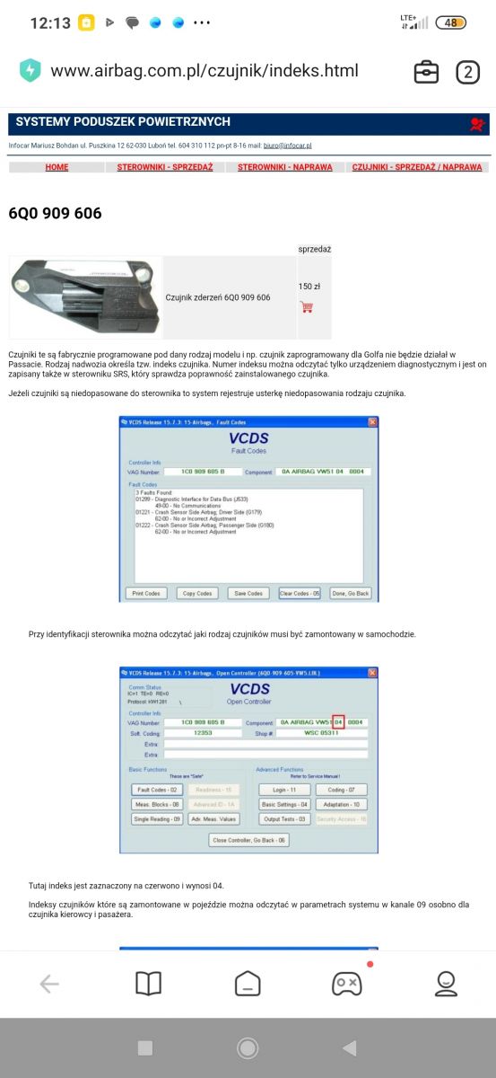

    Wymieniłem na drugi z tej firmy co na zdjęciu poniżej i też nic. Niby polecali tego Pana na forum.
    Czujnik zderzeń bocznych w Passacie B5 FL - możliwe uszkodzenie przewodu rum. Czujnik zderzeń bocznych w Passacie B5 FL - możliwe uszkodzenie przewodu

    Właśnie to robię, ale trochę pracy z tym jest. Gdyby sensor był uszkodzony, to oba by na kompie pokazało dobrze, to rozumuję? Czy indeks na sensorze musi pokrywać się z indeksem czujnika? Bo komputer pokazał wartość indeksu 04, a na sterowniku pisze 08.

    Usterka naprawiona, okazało się, że jednak czujnik. Pojechałem na szrot i 4 okazał się, trafiony błąd sam zniknął.
