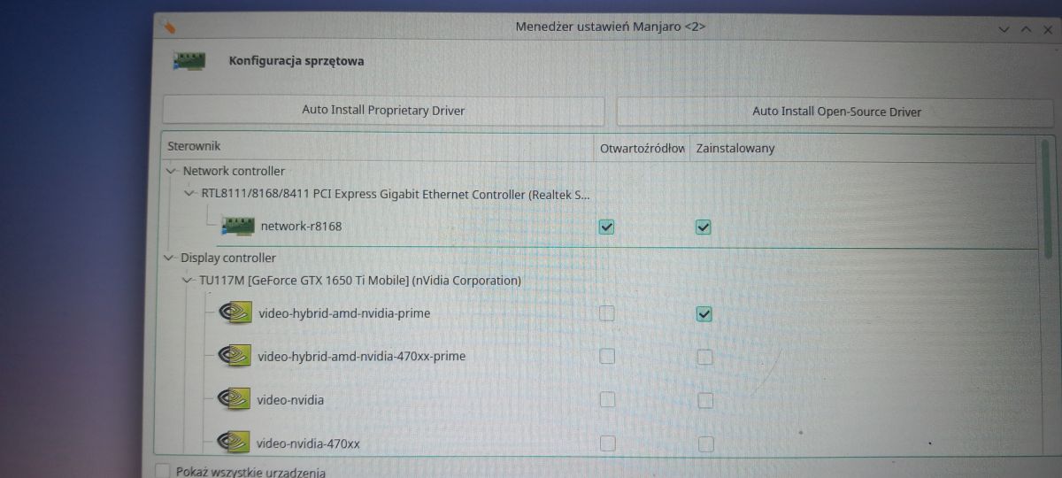

    Witam mam problem z Linux Manjaro, mianowicie mam w laptopie zainstalowaną kartę sieciową o oznaczeniu "RTL8111/8168/8411". Zainstalowałem wszystkie sterowniki jakie mogą być do tej karty i przysłowiowo nie rusza, nie ma w ogóle odzewu systemu na ten fakt.
    Zrzut ekranu z Menedżera ustawień Manjaro, pokazujący konfigurację sterowników karty sieciowej i graficznej.

    Widzac ile watkow zakladasz dotyczacych praktycznie tego samego moze lepiej bedzie jak zainstalujesz jakiegos Windowsa?
    Sama instalacja sterownikow to za malo, trzeba to wszystko jeszcze skonfigurowac. https://wiki.manjaro.org/index.php/Networking

    >>21156383 Wybierz opcję "auto install proprietary driver" i zobacz, bo coś mi świta, że otwarty sterownik może nie działać jednak, a że to Manjaro, więc wszystko jest możliwe.
