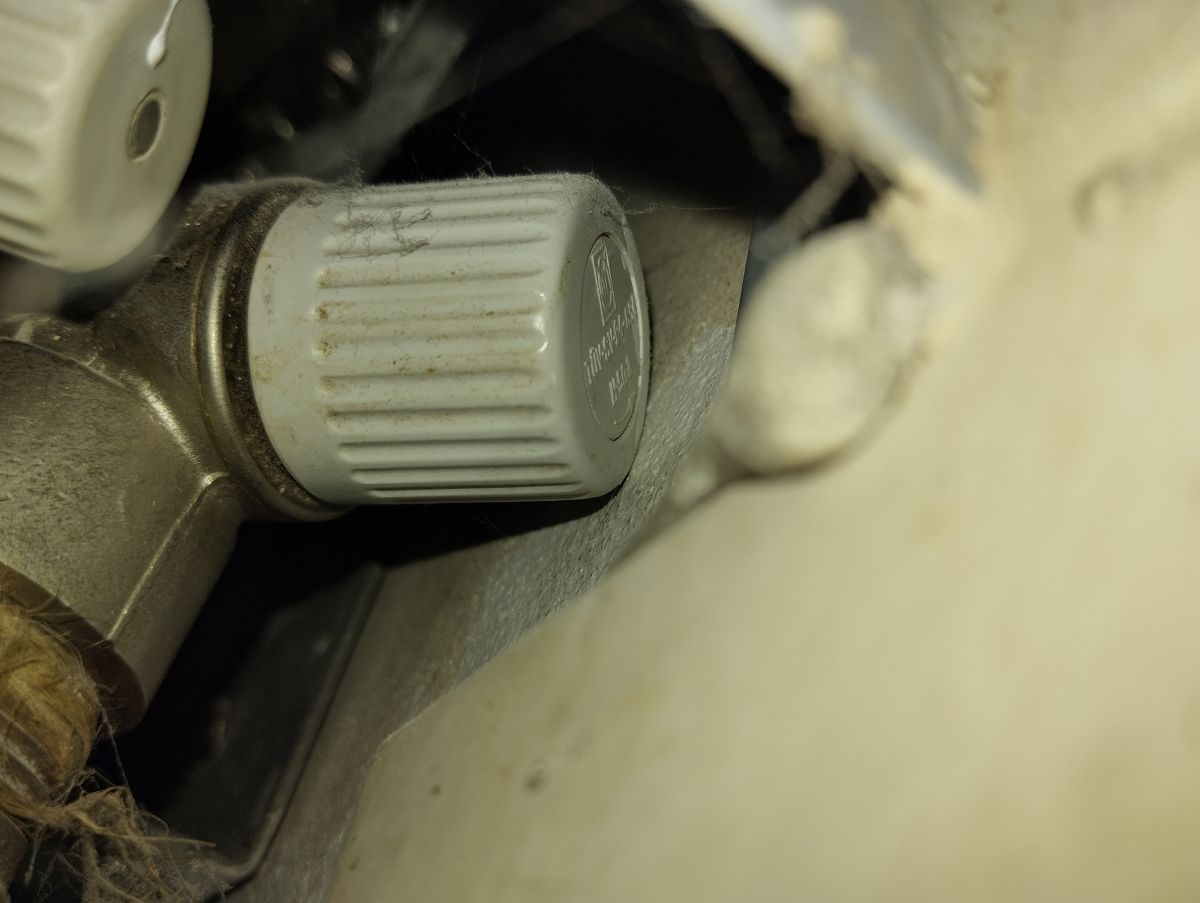

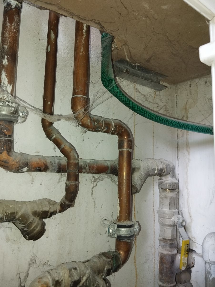

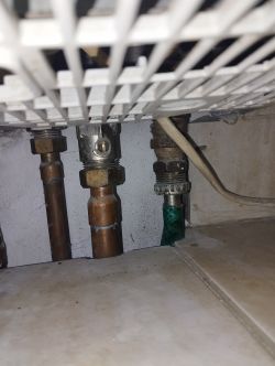

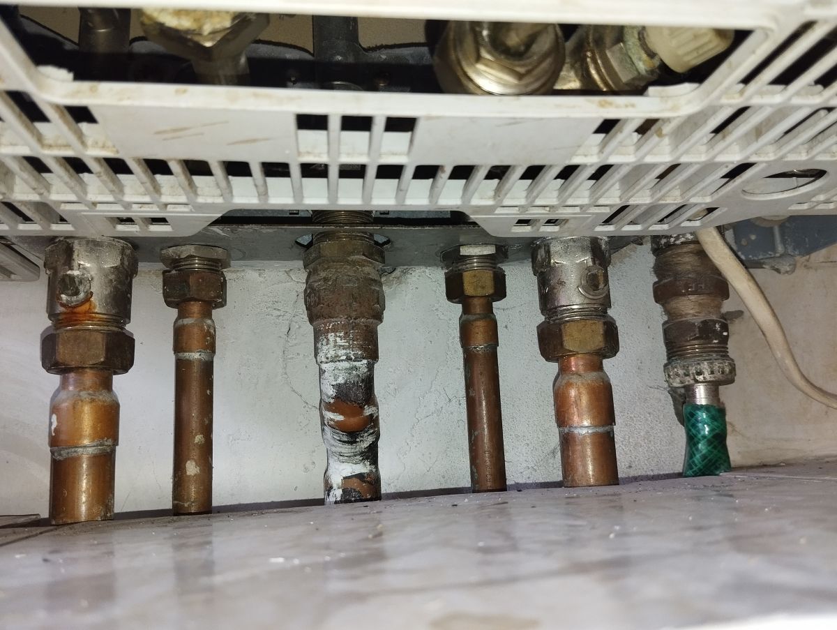

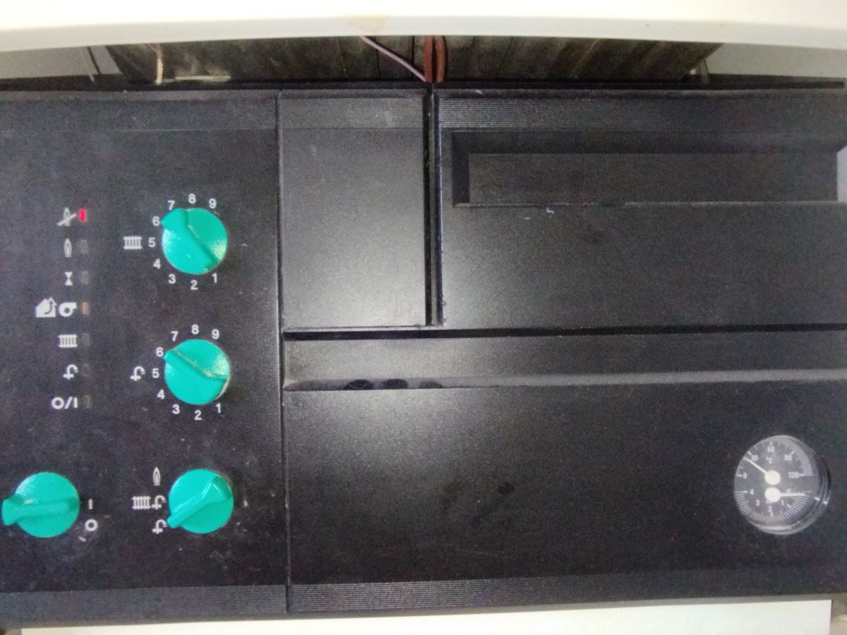

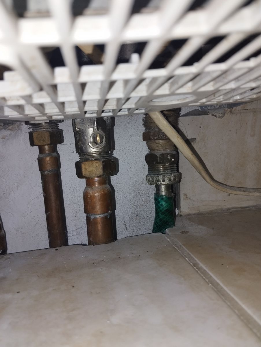

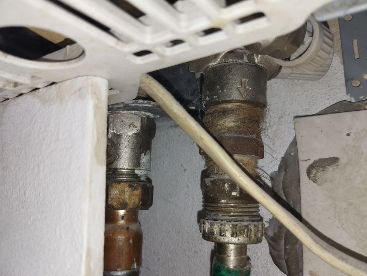

    mam stary piec gazowy Vaillant dwufunkcyjny VUW. Potrzebuję dolać wody do instalacji, żeby podnieść ciśnienie (były zdejmowane grzejniki podczas remontu).
    Który z zaworów odpowiada za dolanie wody?
    Widok rury instalacji z zaworami w starym systemie pieca gazowego. Rury instalacji hydraulicznej z zaworami przy piecu gazowym. Panel sterowania starego pieca gazowego Vaillant z zielonymi pokrętłami.
    Zbliżenie na rury i zawory pod piecem gazowym Vaillant.

    Wszystkie zawory jakby otwarte pokazujesz. To już wszystkie?

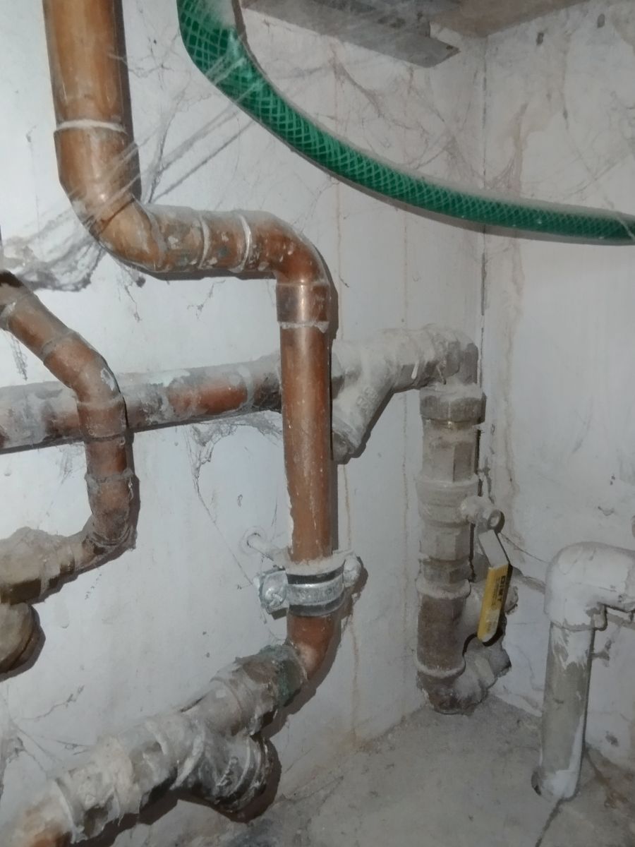

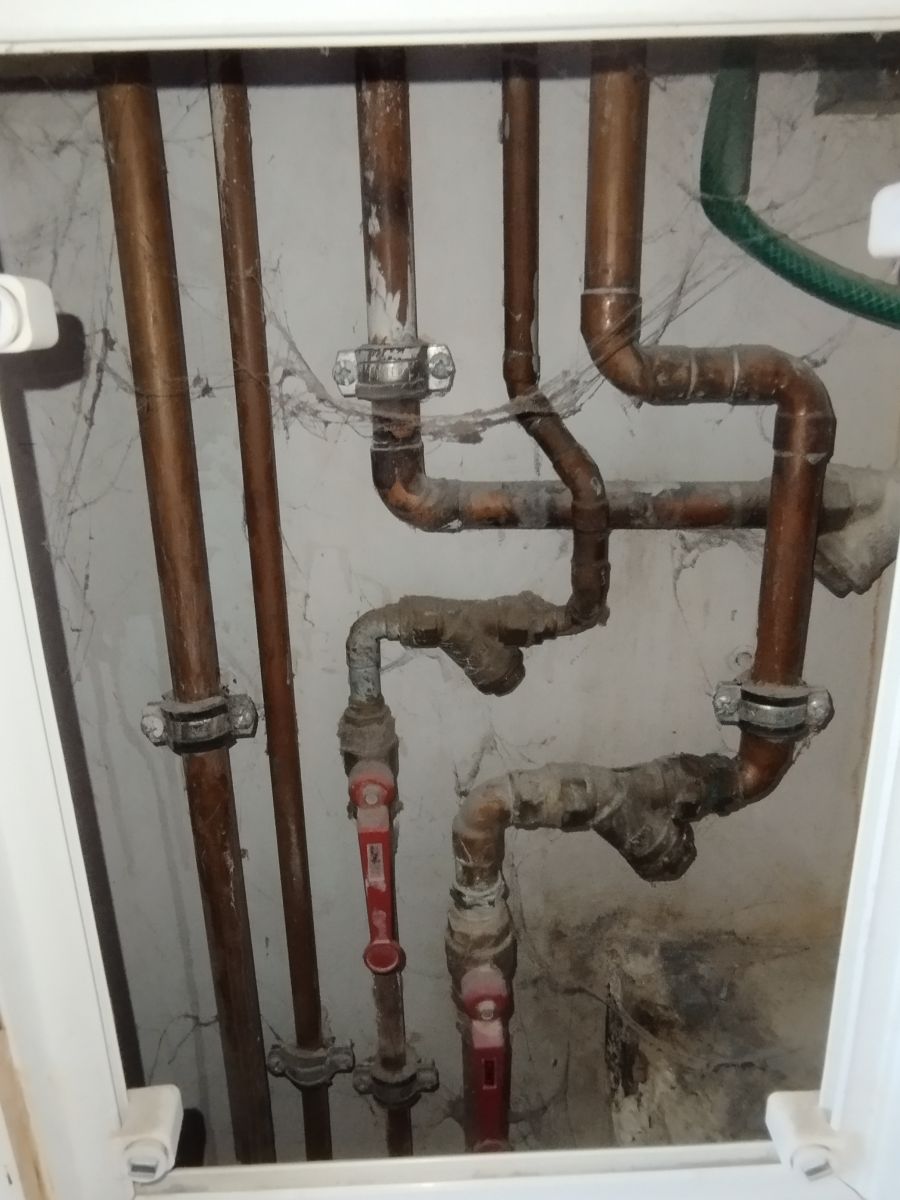

    Ostatnie zdjęcie , to z zielonym wężem pokaż z innego ujęcia.
  • #5 21150932
    bartosz7531
    Poziom 4  
    Posty: 8

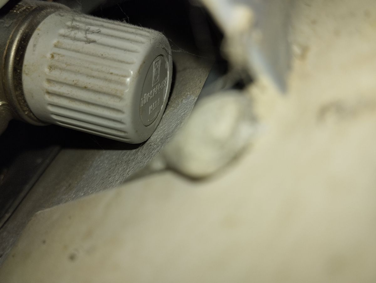

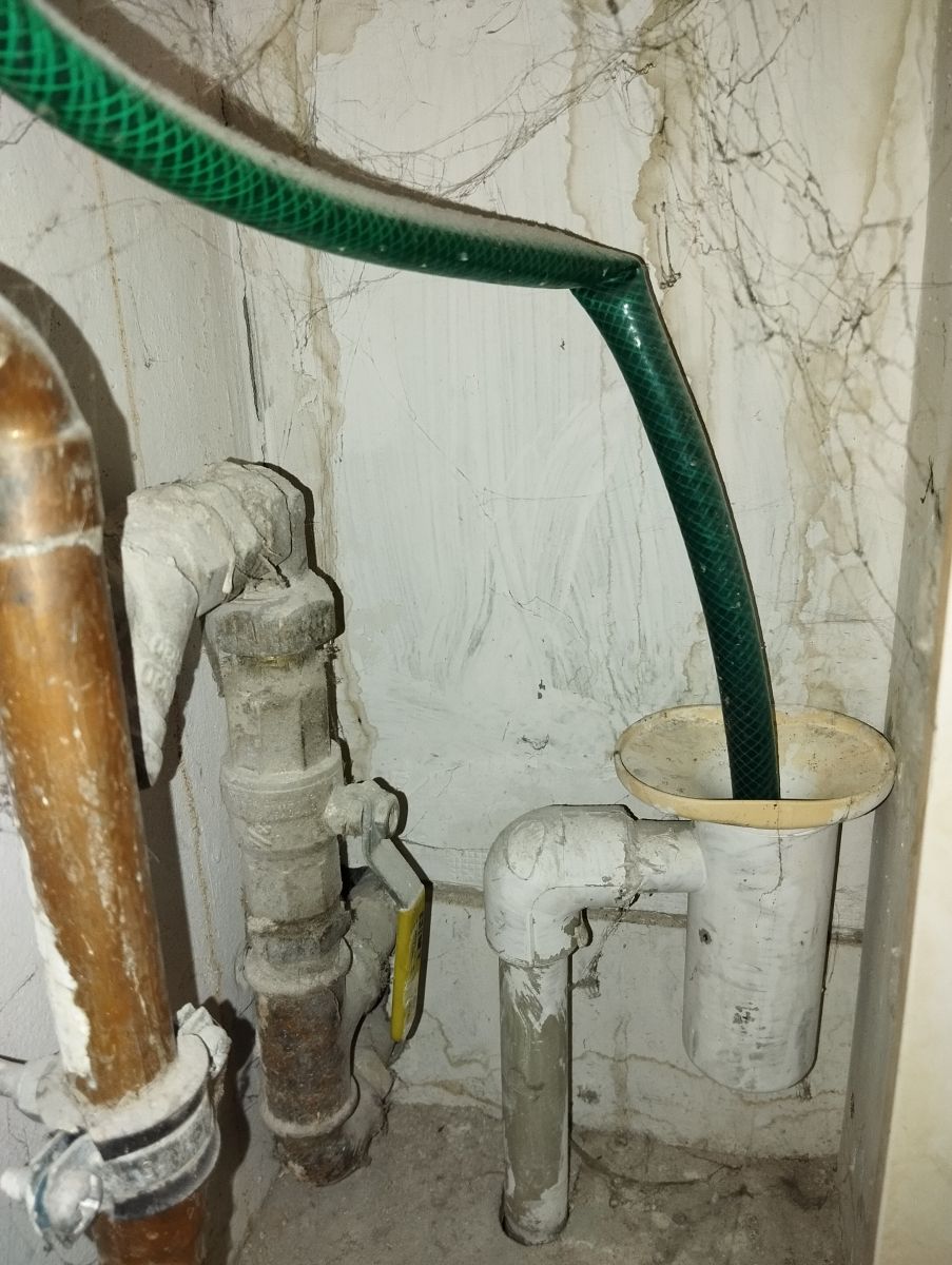

    @kindlar więcej zdjęć, ciężko te białe pokrętła sfotografować, są pod obudową, przy samej ścianie
    Zbliżenie na rury i zawory pod urządzeniem z białą obudową. Przewody hydrauliczne i węże w kącie pomieszczenia. Instalacja rur miedzianych i metalowych pod sufitem z pajęczynami.
    Szare pokrętło za obudową przy ścianie. Białe pokrętło pod obudową przy ścianie

    @PchlaW81 to trochę inny piec. Podejrzewam, że to ta środkowa śruba, widać, że była używana często (lekko wyżłobiony gwint od kręcenia).
    Ma to sens?

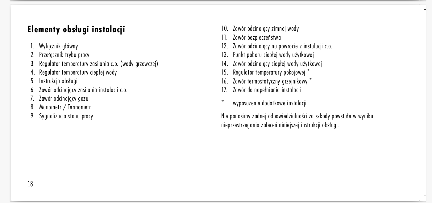

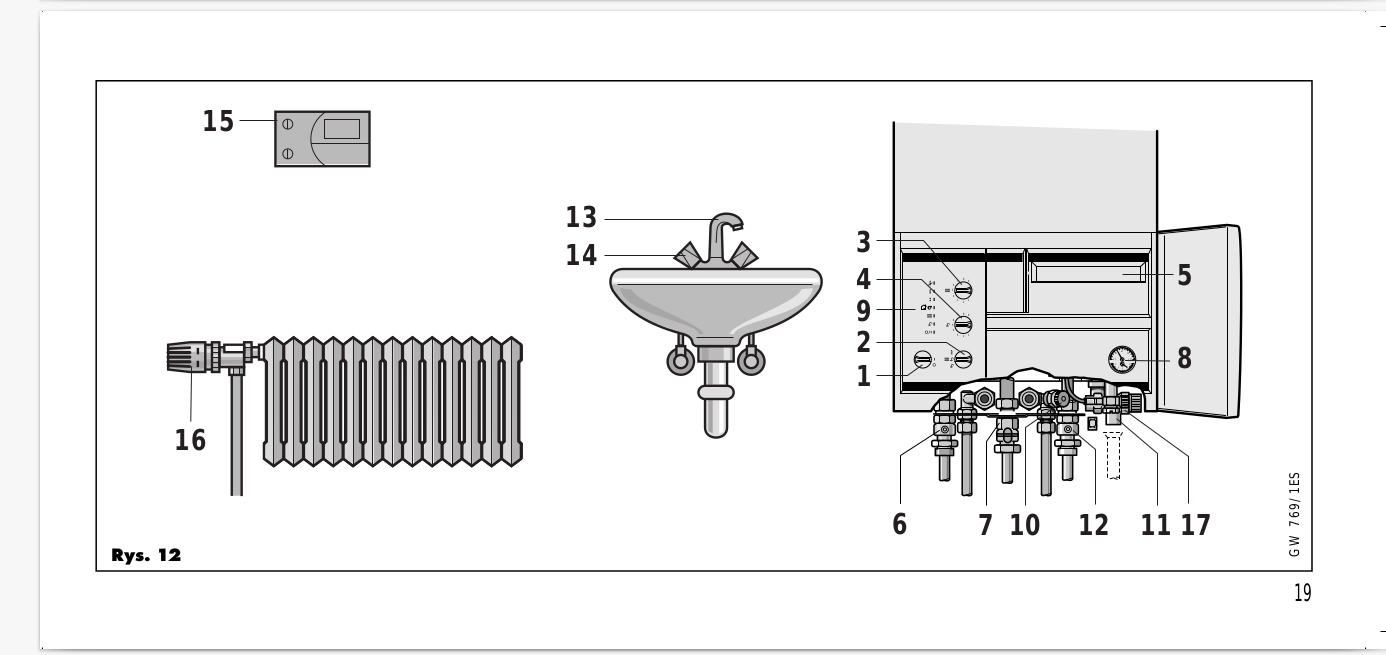

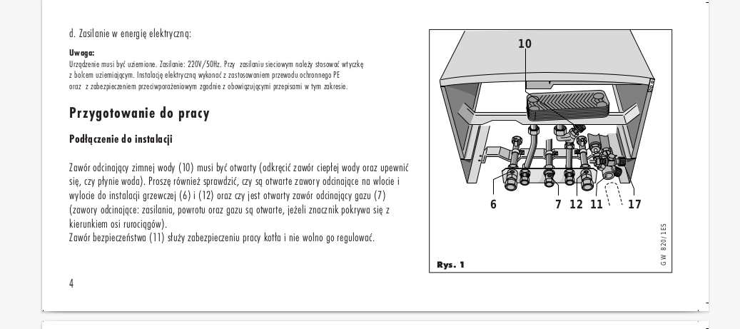

    wygląda, że to ten układ:
    Instrukcja z diagramem pokazującym układ zaworów w instalacji grzewczej. Ilustracja schematyczna z urządzeniami i elementami instalacji wodno-grzewczej, z oznaczeniami. Elementy obsługi instalacji z listą numerowaną
    czyli, że pokrętło nr 17?

    Na to wygląda że to 17.

    Tak, potwierdzam, zawór nr 17 uzupełnił wodę.
    Natomiast pomimo ustawienia ciśnienia na 1.5 piec dalej nie grzeje wody, próbuje się załączyć po czym rzuca błędem...
