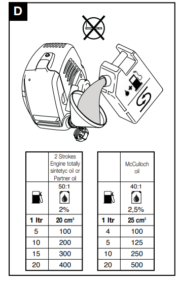

    Jaka mieszanka do kosiarki Elite 4330 X Pro. Posiadam olej Stihl czerwony. https://obrazki.elektroda.pl/6056206500_1720699287.png
    • Mieszanka paliwowa do kosy Elite 4330 X Pro z olejem Stihl czerwonym Zrzut ekranu 2024-07-11 135225.png (66.21 KB) Musisz być zalogowany, aby pobrać ten załącznik.

    ja do kosy daje setke na 5 litrow

    Jak ta kosa to firmówka to setka oleju na 5l paliwa, a jak chińszczyzna to 2 setki oleju na 5l paliwa lub setka oleju na 2.5l paliwa.

    Nie ma znaczenia chińczyk czy markowy, obecnie w silnikach dwusuwowych stosuje się mieszankę 1:50 (2 %) z olejem wg. klasyfikacji JASO.
    Mixol i czerwony półsyntetyk z Orlenu (nie wiem czy jeszcze jest produkowany) to nie oleje do dwusuwów. Olej wyłącznie w klasyfikacji API obecnie to produkt pozaklasowy. Jeśli ma być użyty, to w stosunku od 1:33 (3 %) do 1:40.
