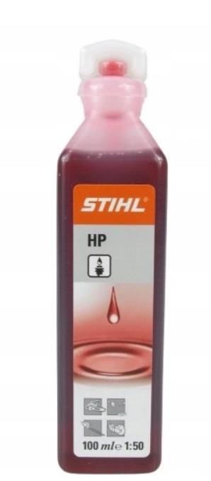

    Cześć. W skrócie to na zdjęciu poniżej są proporcje mieszanki paliwowej. Jakie proporcje wybrać, nie mam oleju producenta. A sprzęt nowy. Ktoś coś powie. Bo zgłupiałem. A znalazłem informację że niezależnie od oleju żeby robić to 40:1.

    eryk.tomaszewski

    eryk.tomaszewski napisał:
    Mam Stihla
    Stihl do swoich wyrobów proponuje proporcję 1:50
    Mieszanka paliwowa: Jaką proporcję wybrać bez oleju producenta?
    Husqvarna do swoich wyrobów też proponuje proporcję w stosuje 1:50.
